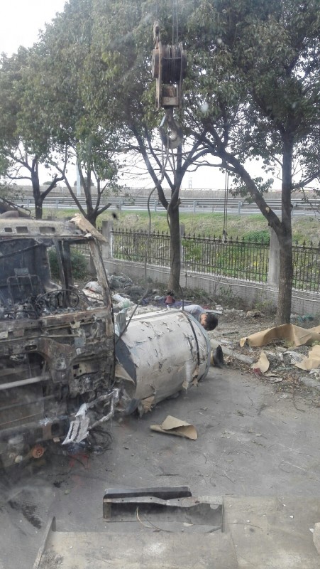

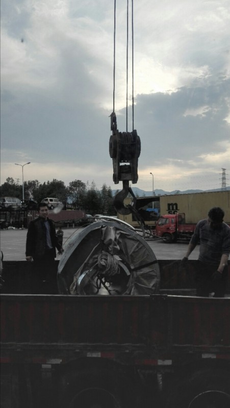

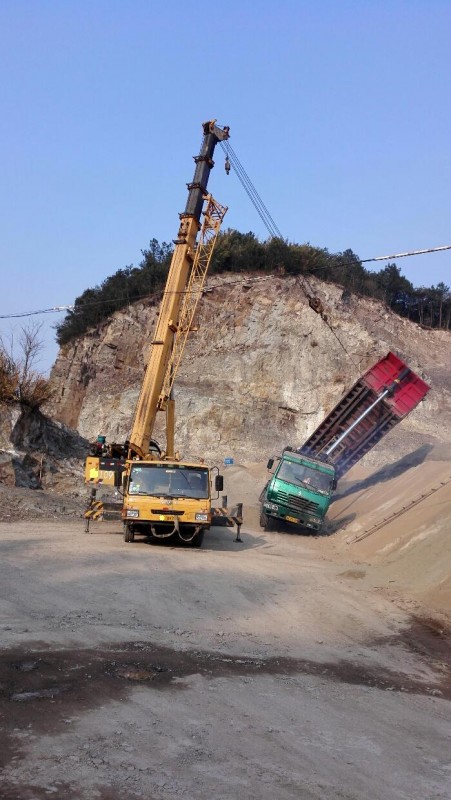

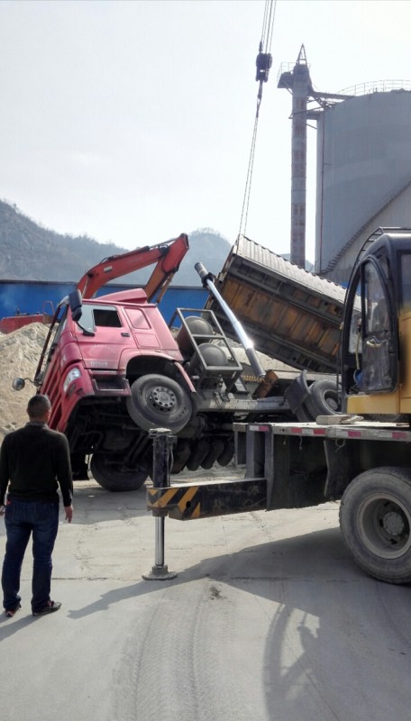

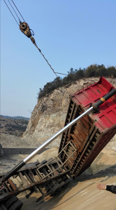

IMG_20160305_171926.jpg IMG_20160305_172008.jpg IMG_20160305_172113.jpg      钢卷12.5吨,3倍率吊起来了。 IMG_20160305_171328.jpg IMG_20160305_171407.jpg

瞎干,这技术也真服了

我两个都是半挂。  里面还有5吨沙子。

巧了,第一天吊的车子,老板说技术很好,很稳,第二天又给我介绍了一个。

在他轮胎下垫个1米高的沙子,慢慢把他拉过来,帮他吊着给他收油缸。

:L站的位置和绑钢绳的方法让我害怕
发表于 2016-3-5 22:11 | 显示全部楼层
你这位置停的风险有点大,要是钢丝绳断了就好看了,还有翻过来的时候最好守一下

这样早晚出事的,安全第一

这样吊还是比较省力的。

真牛×,最起码找个车子扶一下,我们这里吊,都是把油缸收了,再扶正。
胆子真大,安全第一呀
发表于 2016-3-6 19:05 | 显示全部楼层
这样吊很容易搞坏油缸,油缸一套好几万啊,应该把油管拆了,绳子从大箱底下穿过挂在底盘大梁上,起勾大箱就先合上了,大箱合完再起勾车就起来了

只要车箱合起来了就不要扶了,不过我都是两部车出去搞,赚两部车的钱啊:lol
发表于 2016-3-6 20:55 | 显示全部楼层
按说这个吊法,感觉不对,应该是提起,不是斜拉才是啊,不然有什么意外,估计场面很悲剧,,,

这样子吊,不安全

这样起吊很不好,有风险的。
