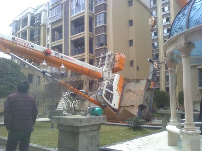

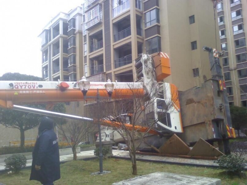

发表于 2016-3-10 03:29 | 显示全部楼层
22以上出全臂也没错啊,还是’水箱"小了

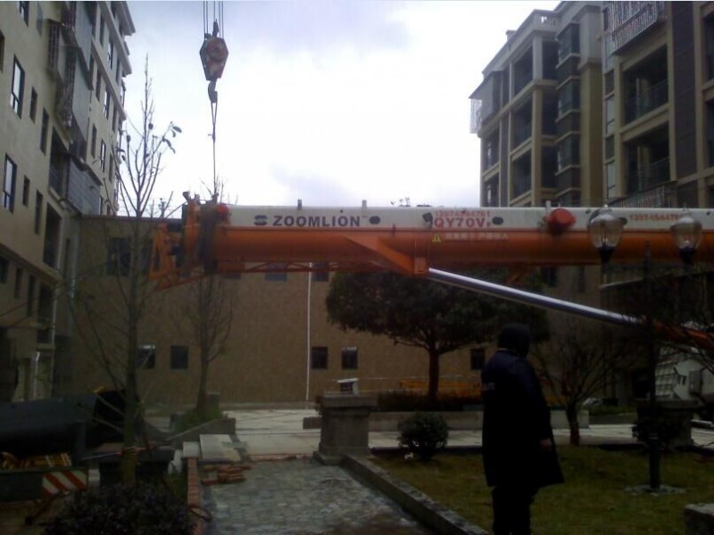

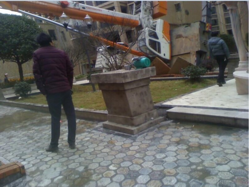

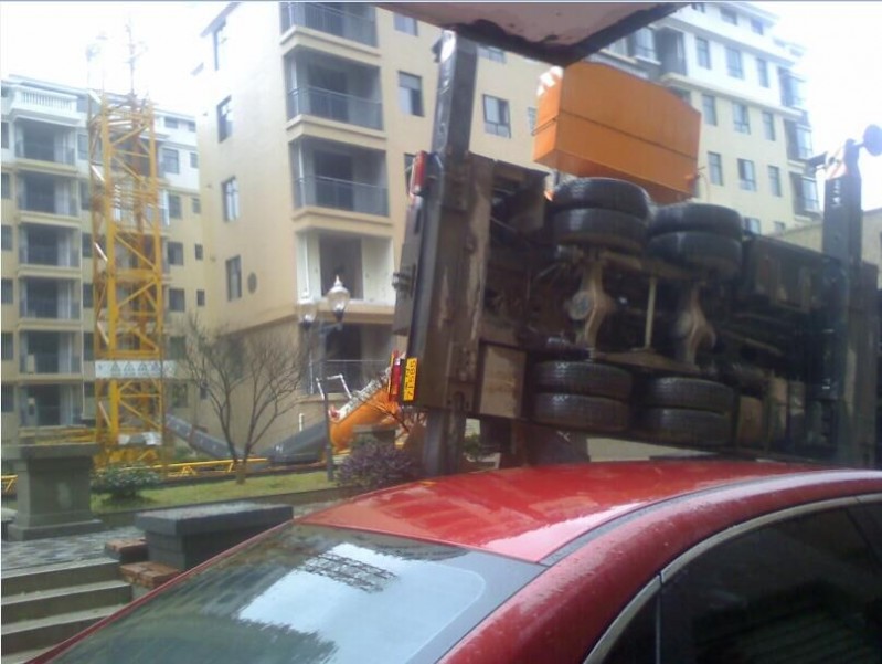

QQ图片20160310173900.jpg QQ图片20160310173908.jpg QQ图片20160310173915.jpg QQ图片20160310173921.jpg 他们还是胆子大 一个16和一个25 扶起来的 还好中联吊车转盘刹车好 要是转盘一转 不知道会不会有二次事

竟然吊大臂 不用葫芦固定回转 牛

塔吊不大 关键是幅度太远了 目测都在24以上 还有8层楼高

和钢板无关 钢筋水泥地面 主要是超载了 那个幅度75也不敢搞啊 高了8-9层楼的高度

我都说了 钢筋水泥浇筑地面 怎会塌陷   幅度远了 24.5米 吊5吨左右  起钩直接倒了没有一点缓和的余地  三一75不挂配重那个幅度侧面他都不敢

幅度24米多 车子倒的时候他想挽救抬了大臂 但是超载严重没有缓和余地

两人合伙的 开吊车的是合伙人 根本没有开过吊车原来开渣土车 他把吊车移到对面在拆塔吊属于杀鸡用牛刀 他就是没移车
