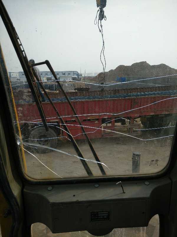

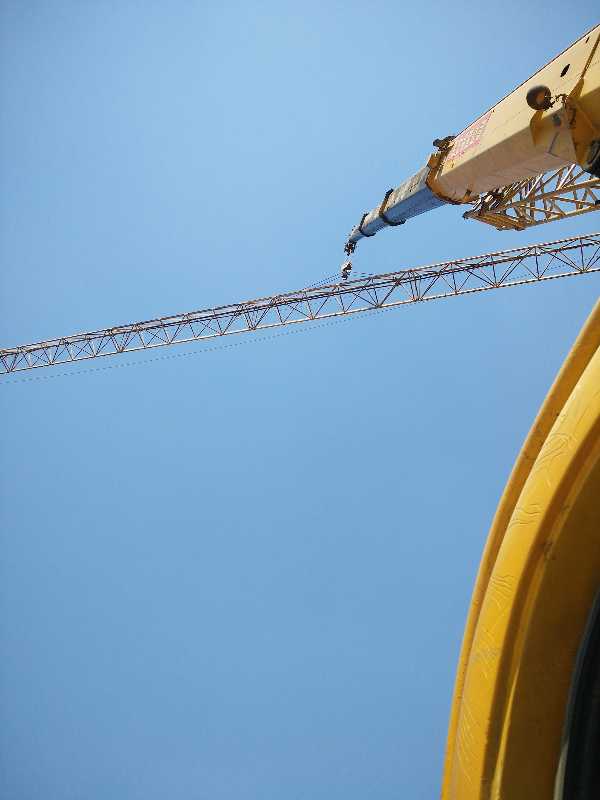

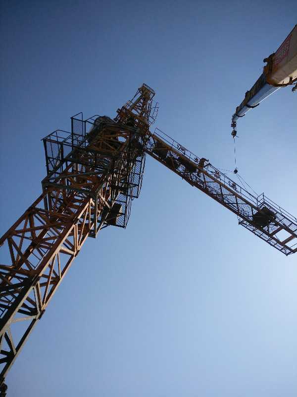

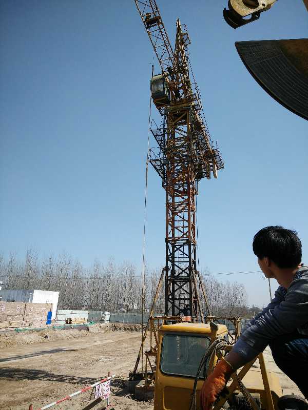

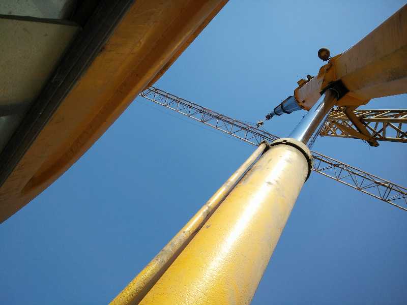

安装塔机半天1200元卸钢筋400元

我目前一个塔吊也没有干过  塔吊的型号怎么算的也不清楚 还有每个步骤安装的东西到底有多重也不清楚 我看你还用小钩子安装

40的塔吊?
 楼主| 发表于 2016-3-14 21:36 来自手机 | 显示全部楼层
我干的都是40塔机 标准节 是角铁的都是40
 楼主| 发表于 2016-3-14 21:41 来自手机 | 显示全部楼层
加强黑标准节3个2吨 外套架3吨套四个节 转台3吨 后臂3吨塔冒1.5吨 大臂总长48米将近4吨 配重1.3吨 基本上上大臂采用大钩 其他的都是小勾
 楼主| 发表于 2016-3-14 21:43 来自手机 | 显示全部楼层
以前都是16c三节臂也是照样干

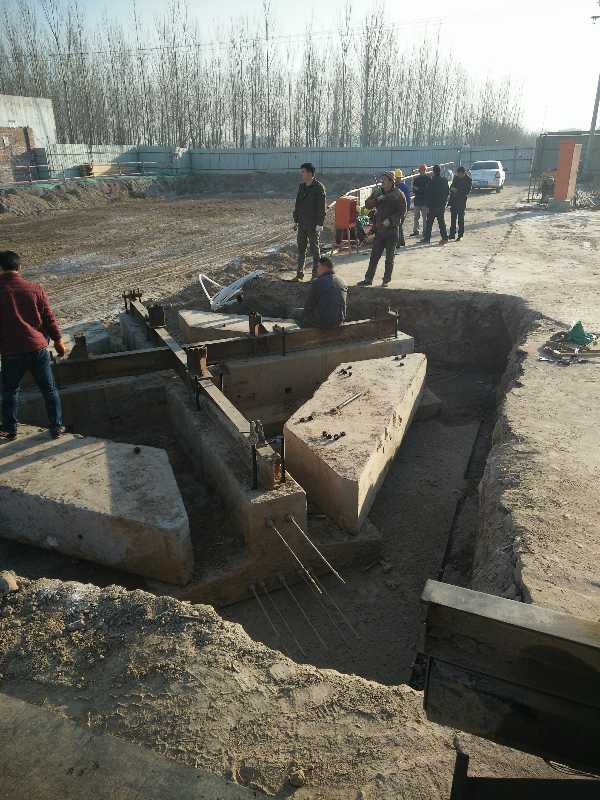

装一个活动基础多少钱??
