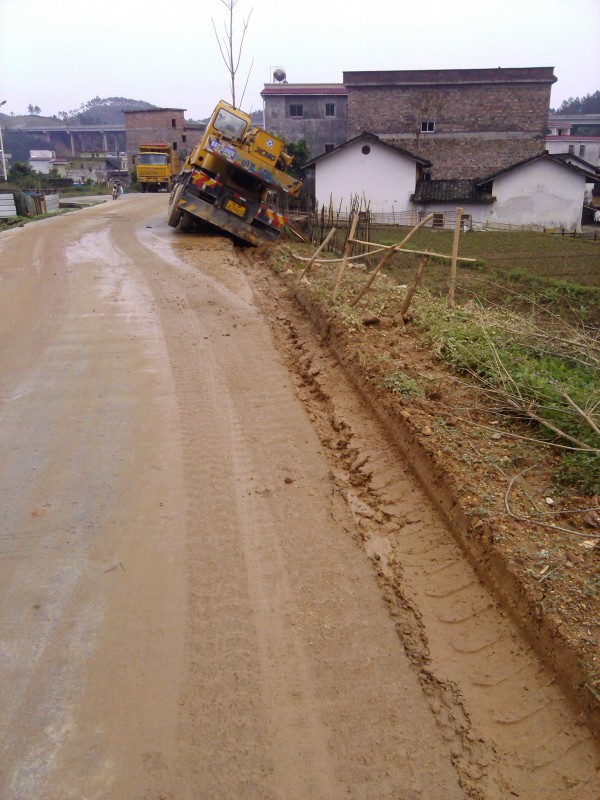

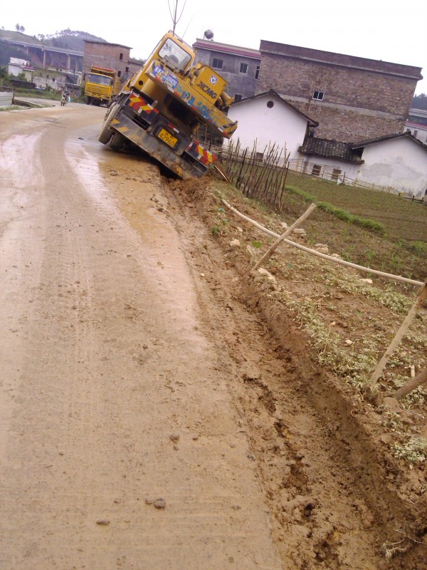

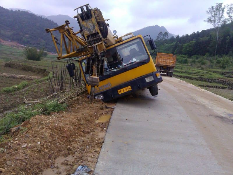

我的乖乖,这是怎么开的

这种情况吊点选择在哪里比较好

很多吊车上架都有两个吊环控啊 直接吊那里就可以了

这种情况 上面 的吊点 只有一边 受力  不建议 吊 车子预留的吊点! 还是 伸出腿子  吊腿子为好

好像就算吊一边在轮胎还没有离开地面之前没有多大力气吧?

这种情况,简单把大臂转到马路上,挂上双驱,不用吊,自己就上来了

太危险把!抬大臂容易向右侧翻去,左侧轮胎都离地了。

左边出腿,大臂左转,车就平了,右边轮胎下垫上枕木,自己开上来。

支腿垫枕木,自己开出来。家还有吊的话,叫自己家车来救援。

:lol 你就出馊主意吧 你以为小8吨啊 25K5的大笔很重 这个倾斜度 他只要一台大臂就直接转到右边去了 后果你说呢  还有他只要挂上双驱方向都是失灵的 你可不要逗人家啊

我那时候是吊的后边拉车的那两个环 实际上随便怎么吊都不会坏车的又不是翻了

刚才下班回来看到还在那里,现在下着大雨呢,

。。。。哥也是醉了,还动大臂?!这种情况你敢动大臂?车都歪成多大角度了?你敢抬大臂车就敢翻!重心一高车不就下去了,那边的水平支腿也伸不出来,最稳妥的办法,支腿上面有吊耳,吊那个地方,现在论坛里面一些拍脑袋就干的大神真是越来越多了

我当然试过,有一次车一边轮子陷进去了,和这情况差不多,大臂转过来,一次性上来了:-D

不信就算我没说,但我,真的试过,有效哦,大臂重,转过来可以说当配重,有效减少翻车的可能性

最有效办法就是吊大臂了

直接吊后面拉车环 把后轮吊上来就可以倒上来了

稳妥的还是先想办法支腿支一下 然后用吊车吊出来吧
