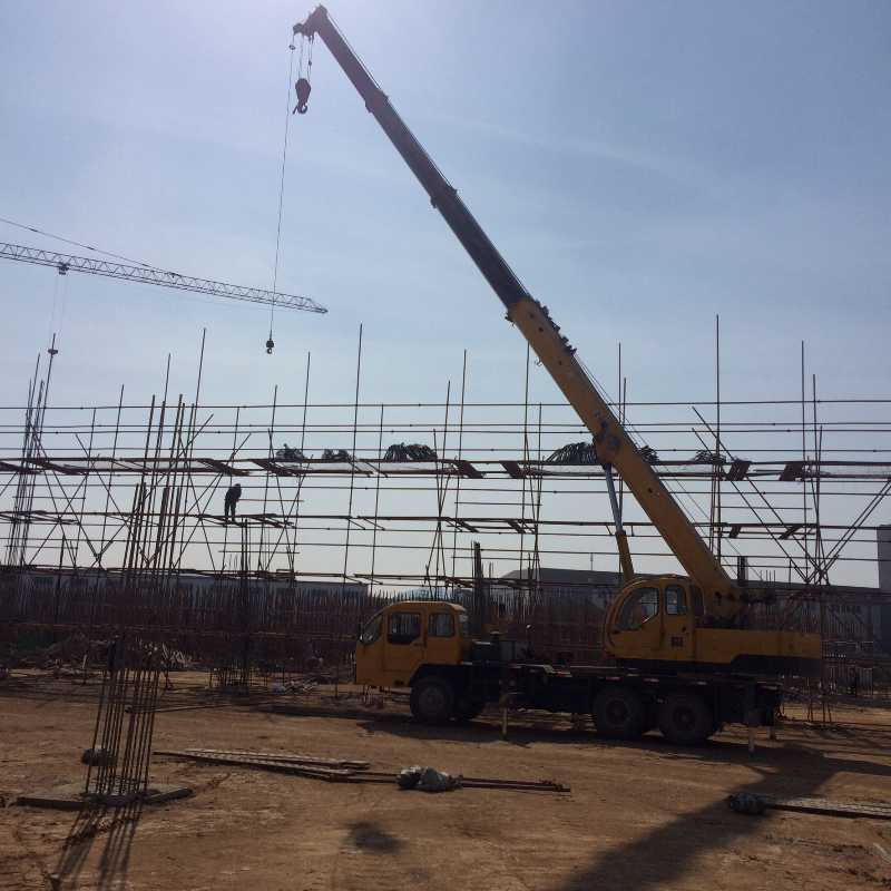

我的电喷吊车下雨一淋湿车怠速就2000转怎么回事
发表于 2016-4-18 06:02 来自手机 | 显示全部楼层 |阅读模式
求帮忙

电控的吧! 得用服务站的笔记本刷ecu 我的是开空调 1500-1800呼高忽地

我这个不知道那是连电啦 2000转
 楼主| 发表于 2016-4-22 11:45 | 显示全部楼层
已解决 花啦200
发表于 2016-4-22 13:27 来自手机 | 显示全部楼层
支腿油门露电
发表于 2016-4-25 13:18 | 显示全部楼层
是不是连接有问题了?
 楼主| 发表于 2016-4-27 14:04 | 显示全部楼层
是 支推油门联电
