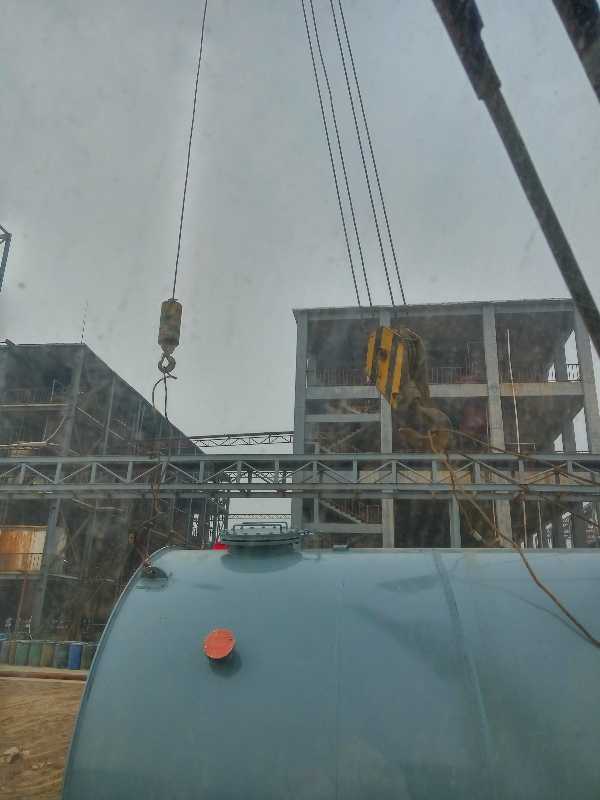

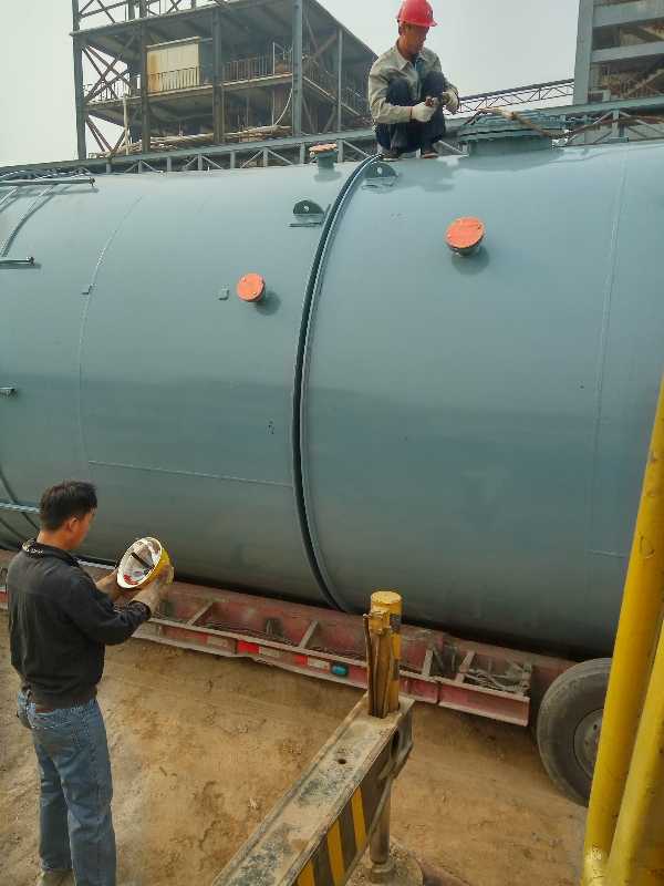

就这样的罐子,这来时卧着,重量8吨,直径3米,高7米吧,我想叫厂家再用个小吊车溜尾(我怕罐子一个车立罐,在罐倾覆点对吊车结构件有损)可是厂家不想出钱。我的担心多余吗?如果直径5米的?原来吊车少时还用俩呢,现在反道……,

重量8吨 叫你力起来顶多有5吨的力量 力完了吊起才8吨

超了吗?不超的话感觉难度不是很大。
发表于 2016-4-18 22:52 | 显示全部楼层
你的想法是对的 我这里当初高铁立水泥仓 25K5吊16H溜尾 灌子3吨重22米高

我想和大家讨论罐立起这一过程,避免产生大的事故。
 楼主| 发表于 2016-4-18 23:42 来自手机 | 显示全部楼层
再说:如果这个图片是把罐放倒,大家说一下自己咋干。

立罐子没事 放倒的话要注意点
 楼主| 发表于 2016-4-19 21:29 来自手机 | 显示全部楼层
我在厂里立罐有时靠个土堆或沙子堆在快立起垫底,起到缓冲作用。

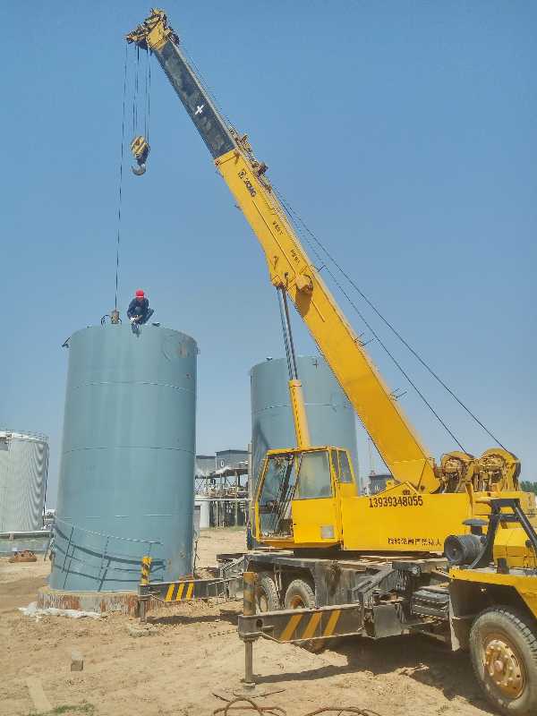

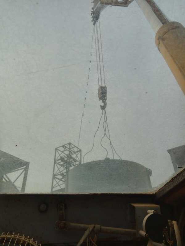

又来了两个
 楼主| 发表于 2016-4-20 12:08 来自手机 | 显示全部楼层
小钩防倾倒。
小钩防倾倒
 楼主| 发表于 2016-4-20 12:09 来自手机 | 显示全部楼层
完成了。

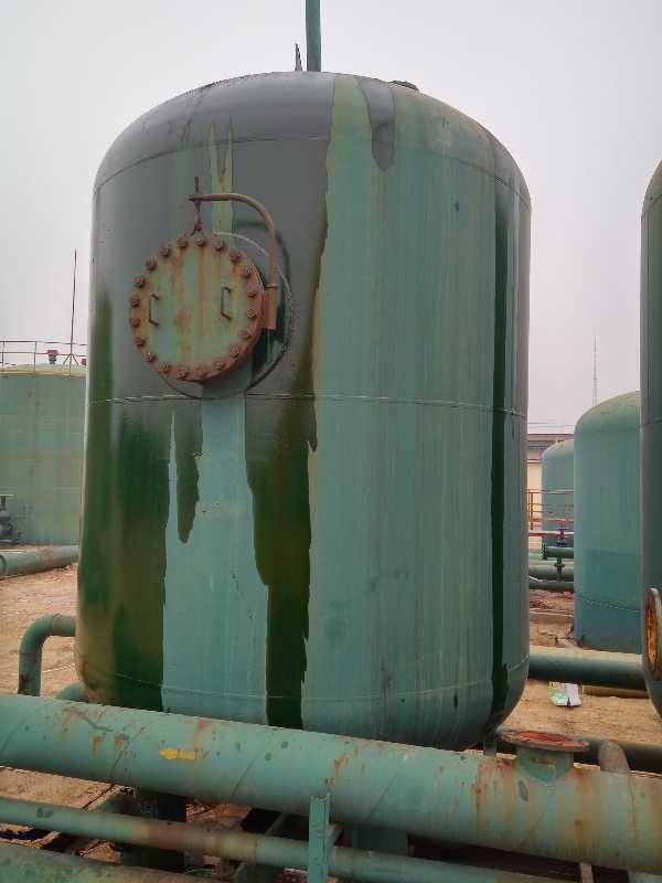

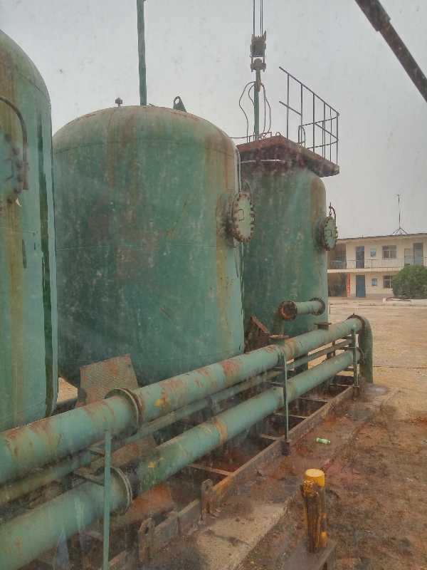

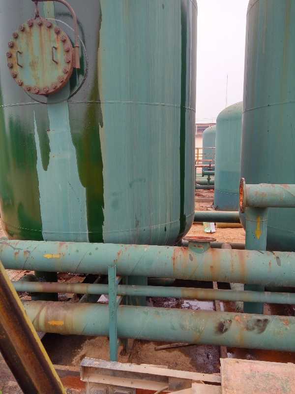

这罐容积30方,各个进出管口全割完。
 楼主| 发表于 2016-4-20 21:29 来自手机 | 显示全部楼层
放倒四个,装车就行,一千元可以了。
 楼主| 发表于 2016-4-20 21:38 来自手机 | 显示全部楼层
15吨重,愣是没干成,也没敢干,也吊动了,车头也晃了。这是在甲级防火单位,
