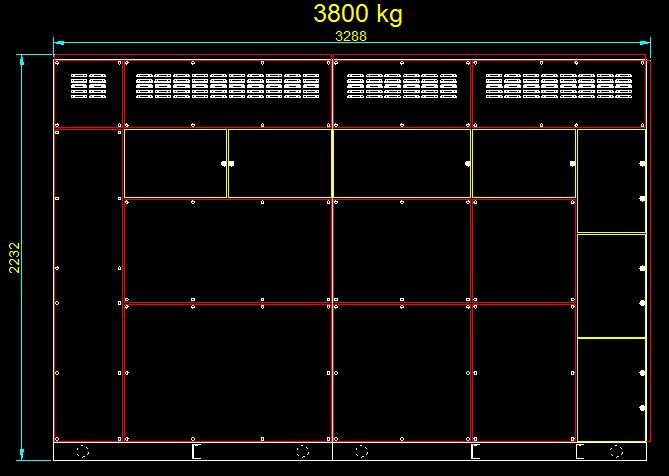

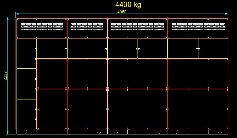

大家好,现在我们公司生产了2个配电板,一个是大概4.4吨,另一个大概3.8吨。
不过现在该配电板底座太薄,只有3mm厚。底座可以承受2.4吨。现在这样的重量已经超重,担心在吊装的时候整个配电板变形
大家能不能帮忙看一下,这样的配电板在不加高的情况下,怎么加固底座。还有采用什么样的吊装方案?
下面的圆孔是用来吊装的
01
01
02
02

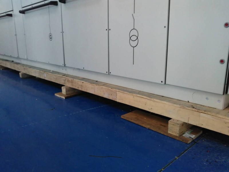

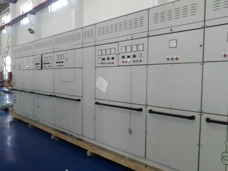

下面是配电板的实物图片,是由上面两个组合成的。

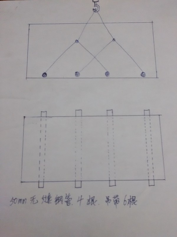

发表于 2016-5-10 09:50 | 显示全部楼层
问题解决没?画个草图参考下。
吊带的长度自己根据实际尺寸选择。
