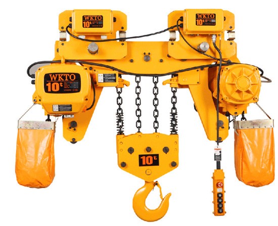

  环链电动葫芦也是用来起吊重物的,只不过它采用的是机械化操作,省时省力,工作效率高,但是那些基本元素还是无法丢掉的,比如对作为重庆起重机配件guoying.cranebbs.com中的吊钩、链条的使用,电动葫芦是一个综合性的提高,所以它对基本部件的要求也提高了,操作起来更加安全。
  吊钩看起来微不足道,但是它在整个起吊过程中很是重要,如果在检查或使用方面疏忽大意,很有可能酿造一场大事故,所以了解吊钩的使用禁忌对用户是非常重要的。
重庆起重机配件之环链电动葫芦吊钩
重庆起重机配件之环链电动葫芦吊钩
  环链电动葫芦中的吊钩的作用:
  1、吊钩不能有裂纹和扭曲。然后开口不能超过原尺寸的15%。接下来就是不能缩短吊住重物。最后不能斜拉,重物和吊钩在垂直的面上。
  因为环链电动葫芦是由不同的部件组成的,每个部件都在起吊过程中发挥着不可替代的作用。但它们的使用寿命是有限的,我们必须及时更换报废部件,以免影响电动葫芦的正常使用。
  2、在使用、移动、保养的过程中,难免会由于人为或环境的原因,而使电动葫芦的吊钩受到一定的损坏,这种损坏一旦积累到一定程度,就会导致吊钩断裂的机率增大,一旦在使用过程断裂,可能会损坏重物,甚至导致人员伤亡,因此达到报废标准的链条一定要及时更换,以免发生危险。那么具体什么样的吊钩应该做报废处理呢?
  3、当我们发现吊钩表面出现多处明显的裂痕、严重腐蚀、永久性变形且变形角度较大的情况时应该及时报废该吊钩,更换全新吊钩。因为吊钩一旦出现上述情况,它的强度、韧度和承重能力都将会有不同程度的下降,如此它的安全性也会随之降低,所以我们应该对这样的链条做报废处理。
  环链电动葫芦中的吊钩使用注意事项:
  1、禁止使用有裂纹的吊钩。
  2、禁止使用开口超过原尺寸15%的吊钩。
  3、禁止使用扭曲度很明显的吊钩。
  4、禁止用吊钩减短叼住重物。
  5、禁止斜方向操作,要保证重物在吊钩的正上方。
  上述五项操作是十分危险的,我们切记不能这样操作,在吊钩的使用要求里有其使用极限的详细说明,方便我们进行深入了解。吊钩是一个很重要的部件,我们必须正确操作,它与我们的安全息息相关。
