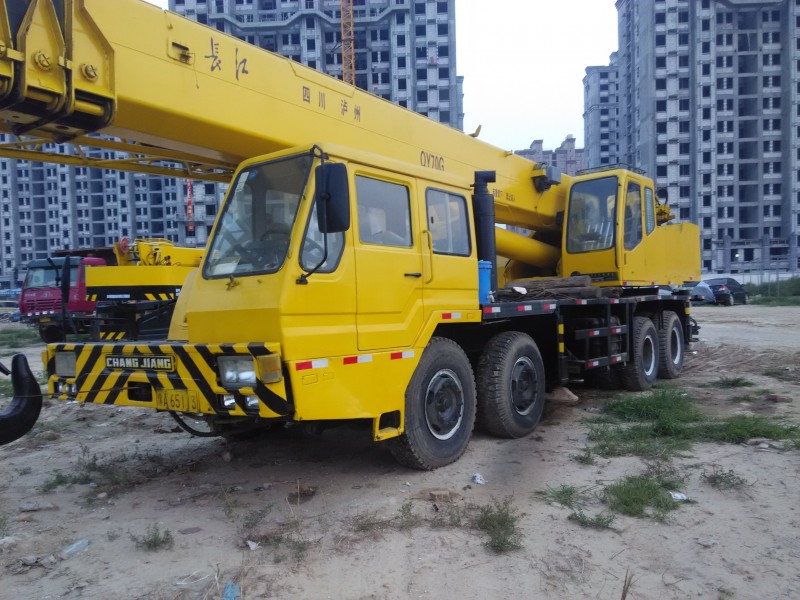

长江50吊车,当车支的不是很水平时,向倾斜一侧转动,开始一点点推操作杆,会突然转起来很不稳, 还有就是当转到倾斜一侧要定下时, 操作杆慢慢回中位,速度还是很快,然后就突然抱死。超级难用,大师们说下这是什么毛病, 把车支平就没事了。(回转很有劲)

检查回转缓冲阀

把自由回转油路堵死.

我长江36的自由回转非常好用 主要还是缓冲阀

刹车片
