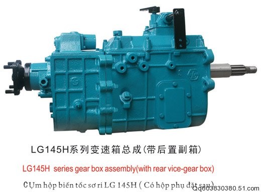

自重14吨的 10吨吊 玉柴180马力6挡箱。不怎么给力是换发动机呢 还是换变速箱 望指点。我这算是半山区。爬坡要推倒2-3挡。长干电力 吊杆的 活 主要是一进地里 就  发怵。烧了2次离合片了

先说明你的是电喷车吗? 你的半山区和我这里差不多 我这里是全山区 180的玉柴动力足够了 6速箱也可以了 最经济的改装方法有两种 第一种 你改一个和你原车型号一样的戴副变速的变速箱 换这种变速箱很简单 这样你爬坡和进软地都随心所欲 还一种就是换个低速的盆角齿 这样呢成本更低 但是平路就慢了 只是建议 只供参考

嗯 我打算换变速箱了麻烦给推荐那种变速箱给力 呢   我现在 的机子是 电喷的:)
