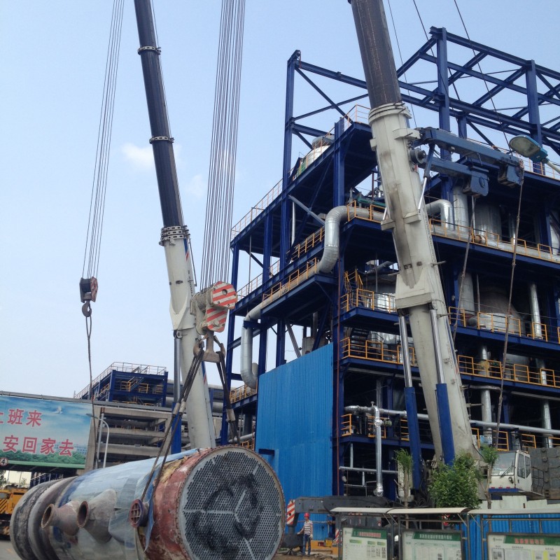

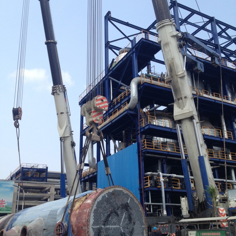

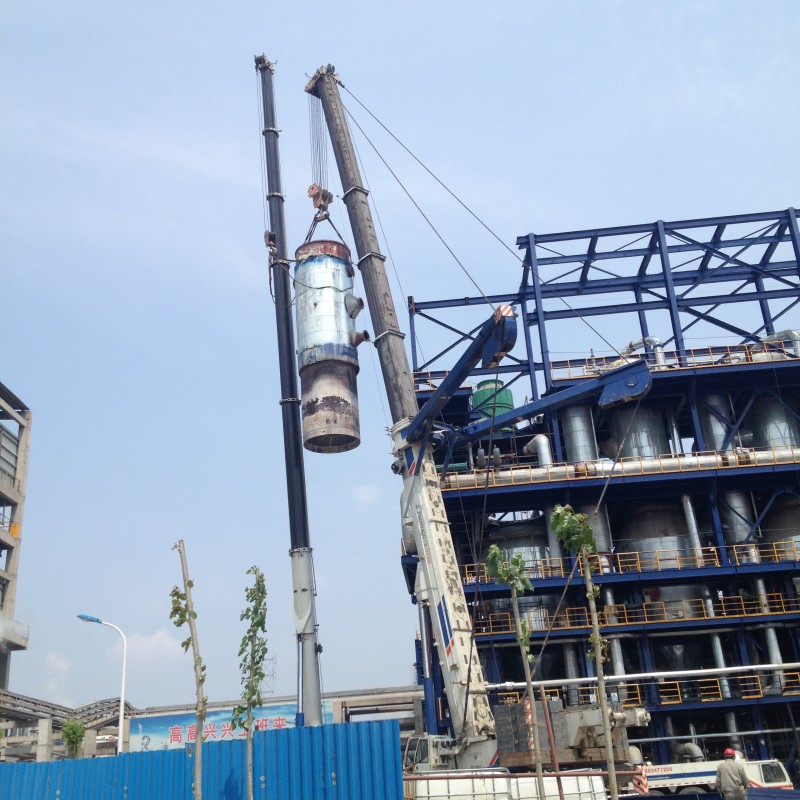

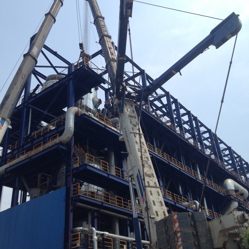

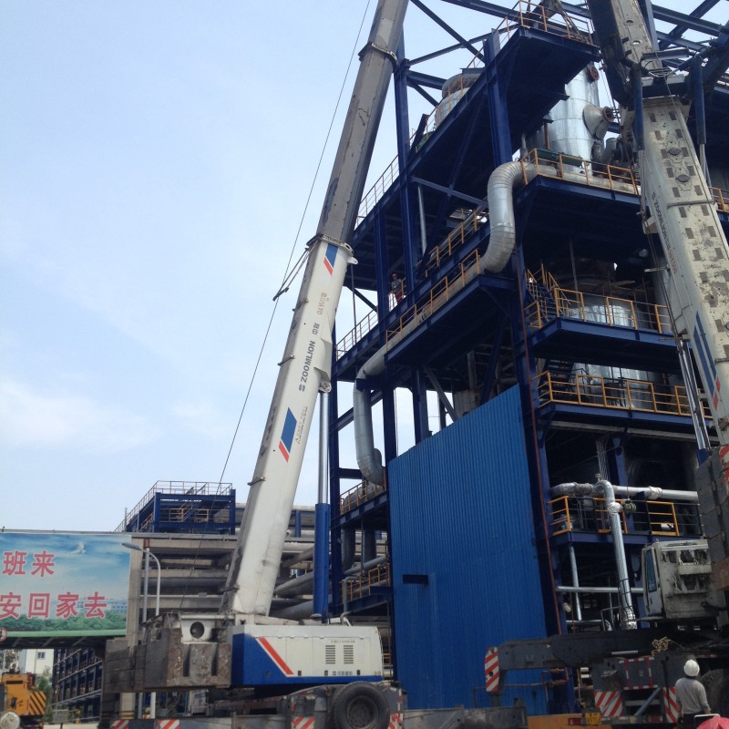

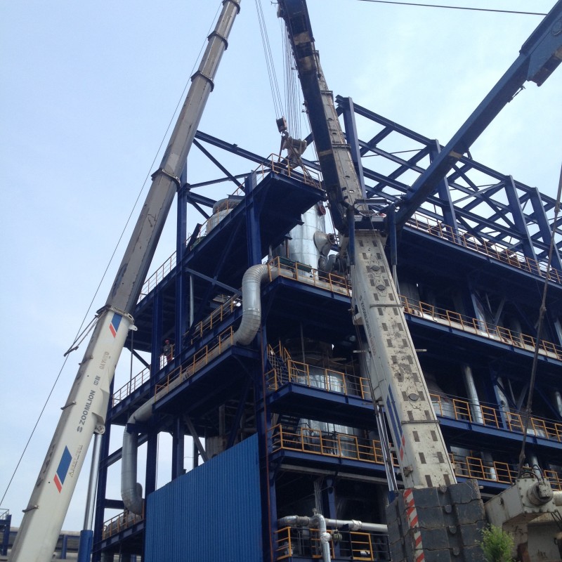

铝厂蒸发器,140吨,高23米,设备高12米。500吨和260吨一气呵成!!! IMG_1143.jpg IMG_1145.jpg IMG_1146.jpg IMG_1147.jpg IMG_1152.jpg IMG_1153.jpg

那260干嘛呢

提升有障碍?牵着斜着吊出来?溜尾也不能把绳捆那啊,要不就是重量不明确,抬吊备用车

500吊140这工况也行吗

2节3节不出,出456?

500吨这工况理论上可吊100吨,260吨抬吊。最后溜尾。

我在想,吊这么重的东西为啥要把七节杆出那么长。司机有魄力。

500的出杆组合,有点意思

厂里面的资料138吨。制造厂的技术员也说138吨。详细多少咱确实不知?
