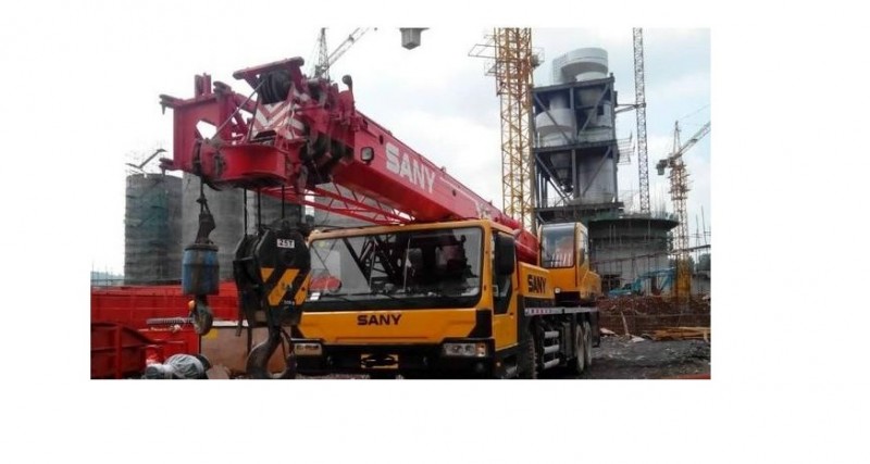

就是吊车趴臂趴到60度以下,不能出臂,不能缩臂,请教各位老板   怎么做才能伸缩臂呢?

绅缩有一个感应的,一拔就可以了

电脑那里取消限制, 钥匙限制也关了, 没反应
发表于 2016-5-13 20:27 | 显示全部楼层
电脑限制器和强制开关都关了 那就只有压力太小了

徐工20B就是大臂伸长了 趴矮了收不回来了 调一下就好了
