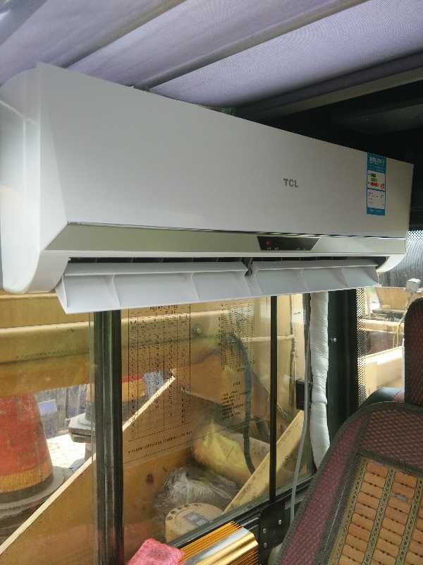

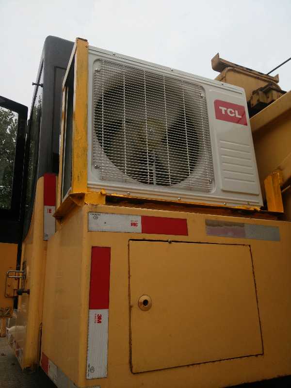

天气太热了小8装个空调

发表于 2016-5-20 07:54 | 显示全部楼层
上车线路能受的了吗?

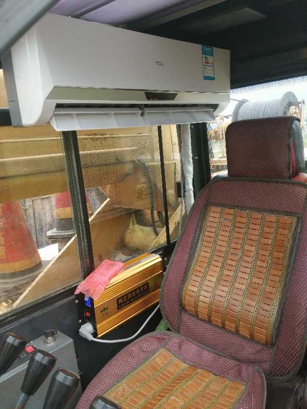

上车装了1对电瓶
发表于 2016-5-20 16:04 | 显示全部楼层
这上面加2个电瓶哪来的发2机呢,空调是多少瓦的

 楼主| 发表于 2016-5-20 19:01 来自手机 | 显示全部楼层
小1P的718W
 楼主| 发表于 2016-5-20 19:09 来自手机 | 显示全部楼层
回转的导电环需要改一下。要不然承受不了那么大的电流。

发表于 2016-5-28 14:40 | 显示全部楼层
能不能说说用的多少w的逆变器?逆变器多少钱买的?

 楼主| 发表于 2016-8-4 17:47 来自手机 | 显示全部楼层
宝贝 发表于 2016-7-29 15:38
求具体安装环节
搞汽车电器的应该都会。如果电瓶大就可以把逆变器装在下车。再加装一个2路的导电环把电源接到上车。如果逆变器装在上车就需要加装一对电瓶。而且上的电源线也需要换成10平方的,要不然线路要发热。逆变器建议装在下车。这样成本低些。逆变器要买纯正弦波3000瓦以上的才能带动1P的空调。
 楼主| 发表于 2016-8-4 17:49 来自手机 | 显示全部楼层
求具体安装环节
搞汽车电器的应该都会。如果电瓶大就可以把逆变器装在下车。再加装一个2路的导电环把电源接到上车。如果逆变器装在上车就需要加装一对电瓶在上车。而且上车的电源线也需要换成10平方的,要不然线路要发热。逆变器建议装在下车。这样成本低些。逆变器要买纯正弦波3000瓦以上的才能带动1P的空调。
发表于 2016-8-5 08:19 | 显示全部楼层
不知道碰脑袋不,驾驶室面积不大
夏天装一个空调比冬天装一个暖气重要相对来说,当然东北等太冷的地方不行

 楼主| 发表于 2016-8-6 15:25 来自手机 | 显示全部楼层
碧水蓝天 发表于 2016-8-5 08:19
不知道碰脑袋不,驾驶室面积不大
我的驾驶室宽度不够。只有这样装。
