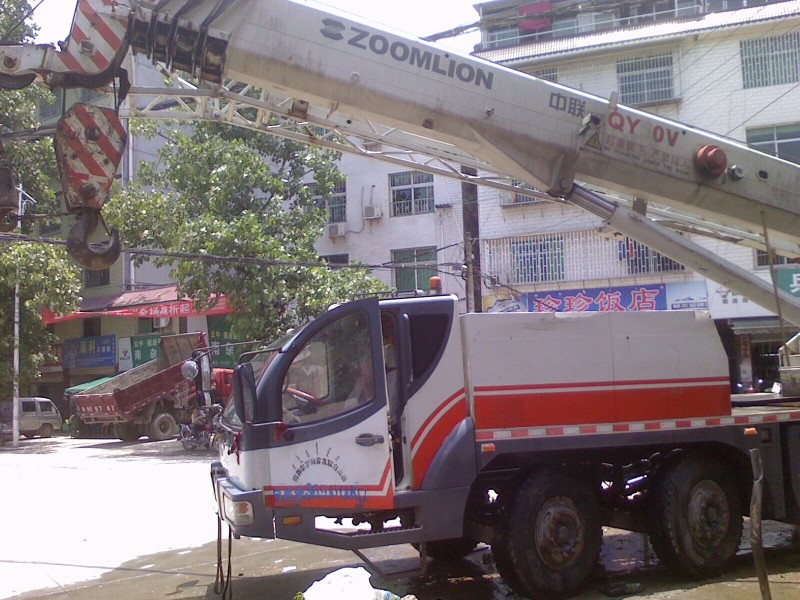

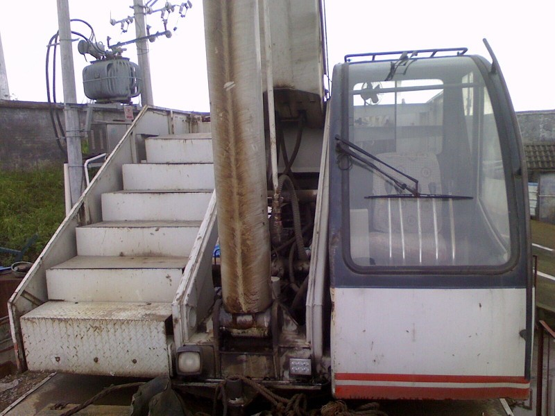

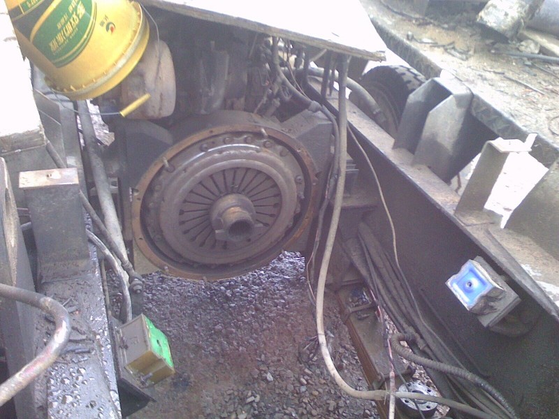

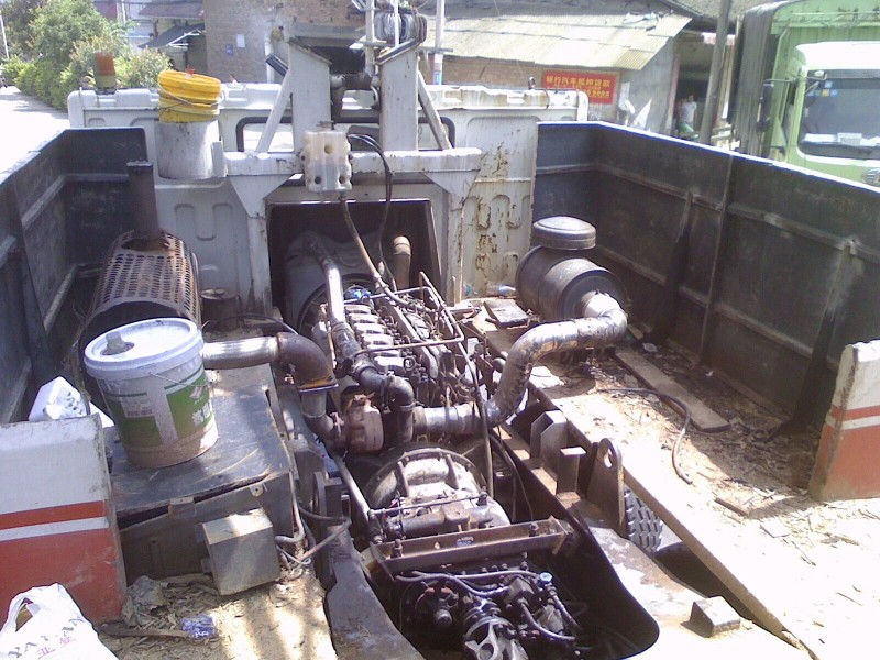

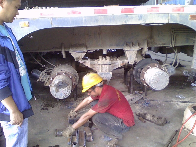

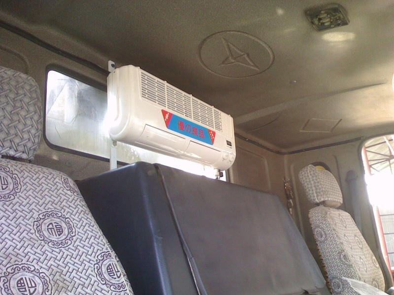

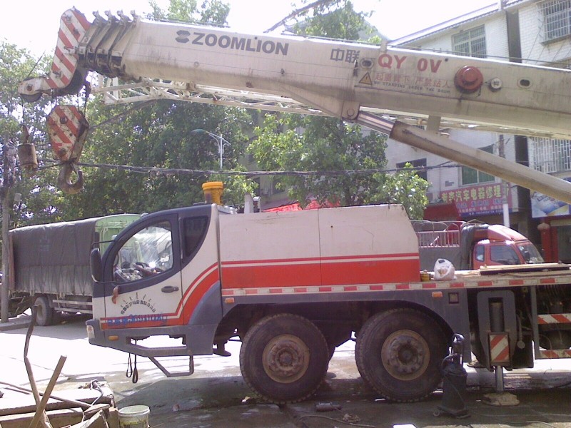

手里的钞票有限 心里比较喜欢徐工35K5或者是40K 但是都要60+ 反正市场稀烂的 买个40V将就用吧 回来全面检修日后省心 中联的后桥是他的一大败笔 出了名的不耐用 球形轴承逼我的QY17还要小 自己动手装了套新空调 QQ图片20160605194551.jpg QQ图片20160605194557.jpg QQ图片20160605194604.jpg QQ图片20160605194610.jpg QQ图片20160605194618.jpg QQ图片20160605194624.jpg QQ图片20160605194628.jpg QQ图片20160605194633.jpg QQ图片20160605194640.jpg QQ图片20160605194649.jpg QQ图片20160605194654.jpg

 楼主| 发表于 2016-6-5 22:02 | 显示全部楼层
aaalidsboy001 发表于 2016-6-5 20:41
说实话怎么也不买这种车。。。。应该还是黄标的吧

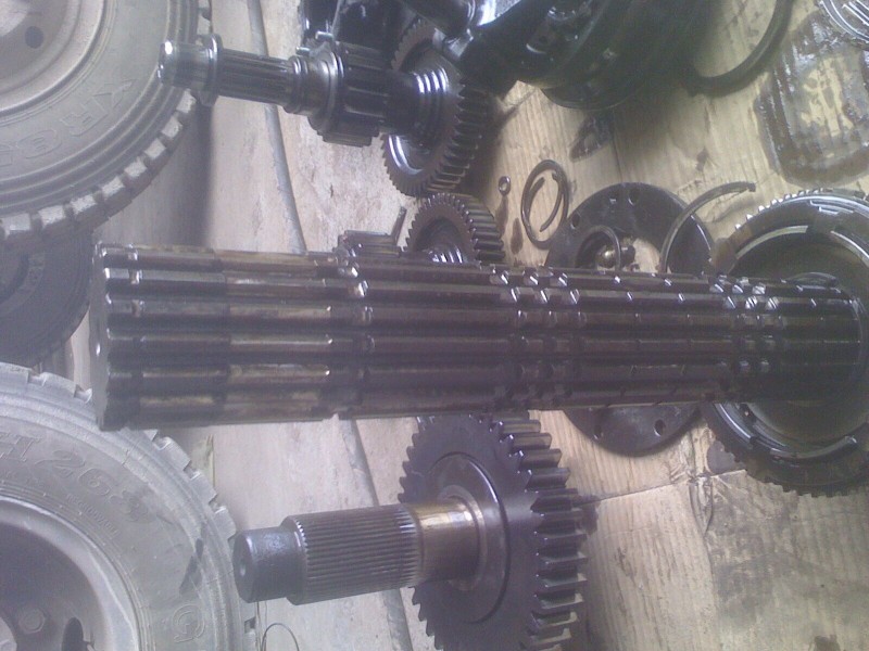

你修后桥的图片还有吗 我的浦沅25后桥拐歪错位严重啊 现在严重到拐弯传动轴脱落 很急啊 都需要修哪里啊 跟你的一样 也是中间那个桥错位 我看你那也都磨亮了
 楼主| 发表于 2016-7-2 18:30 | 显示全部楼层
lilite 发表于 2016-7-2 08:06
你修后桥的图片还有吗 我的浦沅25后桥拐歪错位严重啊 现在严重到拐弯传动轴脱落 很急啊 都需要修哪里啊  ...
我买的4个旧车后桥这里修了3个 你的买套修理包就行了 平衡梁坏了就建议你不要修了 直接换两根
