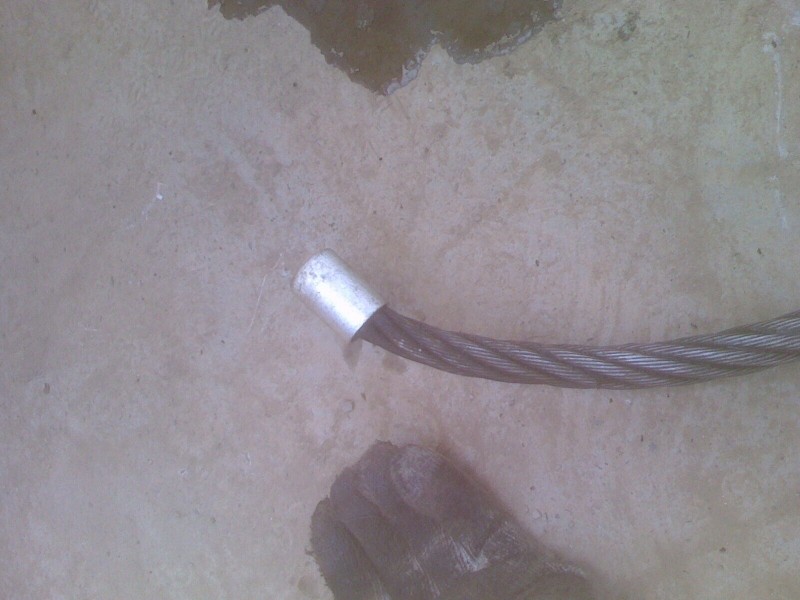

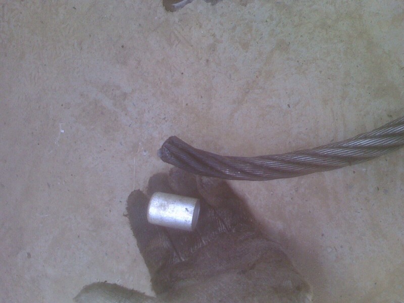

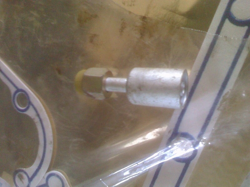

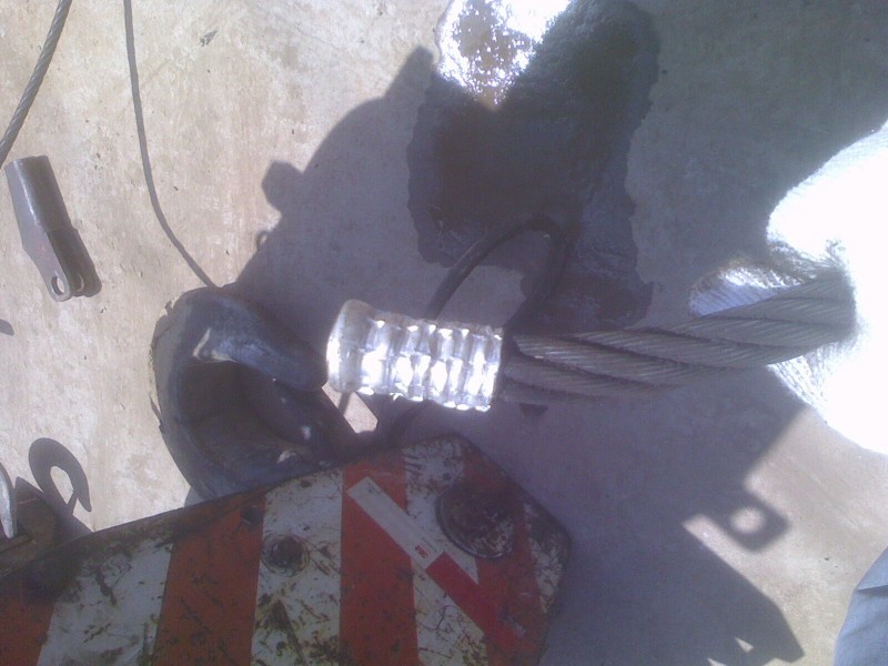

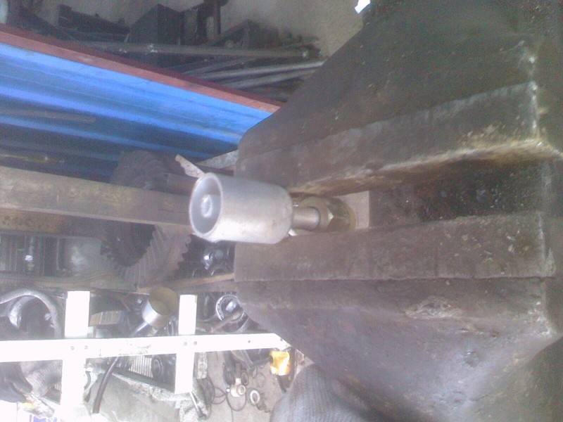

我不多说 大家觉得实用可以采纳 QQ图片20160611220037.jpg QQ图片20160611220043.jpg QQ图片20160611220046.jpg QQ图片20160611220053.jpg QQ图片20160611220059.jpg

 楼主| 发表于 2016-6-12 09:19 | 显示全部楼层
locky7 发表于 2016-6-12 07:22
大勾的吗?那得开车去叫人打好头啊,还是把钢丝绳卸下来,打好再装上去?
只有大钩子经常换倍率才这样弄 这是我自己压得 你们直接开车到搞空调的地方就行了

 楼主| 发表于 2016-6-12 21:35 | 显示全部楼层
最后压缩后和钢丝绳一样粗

 楼主| 发表于 2016-6-18 16:28 | 显示全部楼层
老乌鸦五吨吊 发表于 2016-6-16 21:57
倒是一个省事的好办法,不知道抗拉强度怎么样,试验过没有。
这个只是防止头子散花的 不能和大吨位的比
