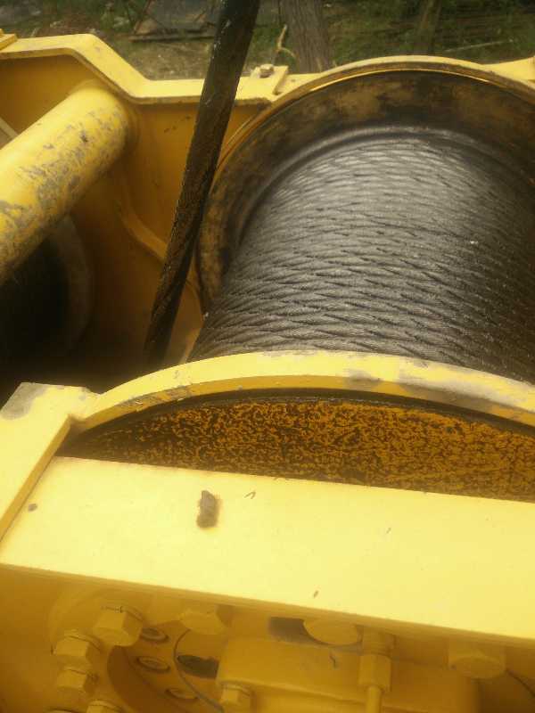

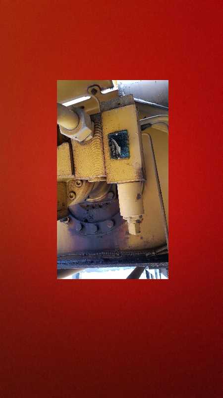

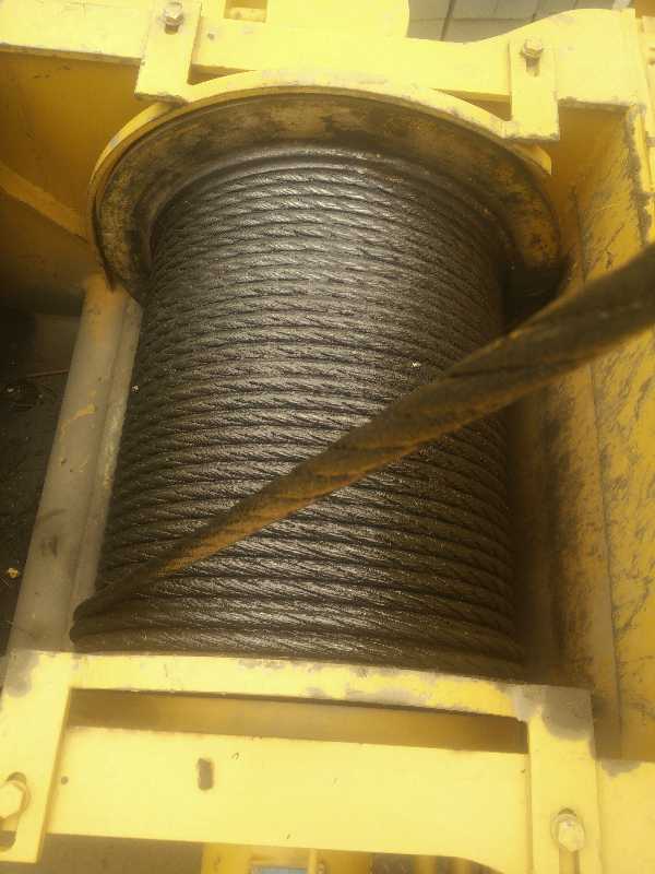

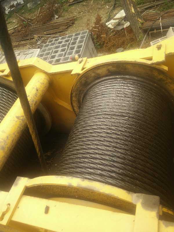

雇司机开了一个多月就出现了这样的问题,会是什么原因造成的?该如何处理?微动落钩的时候抖动特别厉害。

调下平衡阀看看

平衡阀在哪里啊?
发表于 2016-6-19 07:54 | 显示全部楼层
综合性的 你先看看先导压力稳不稳 原车佩带的有压力表两个 有一个是先导压力表 然后就是平衡阀

和司机没有关系,看看小钩平衡阀吧。
发表于 2016-6-20 18:53 | 显示全部楼层
平衡阀问题
发表于 2016-6-20 21:15 来自手机 | 显示全部楼层
88元换平衡阀 徐工的车都是这样
发表于 2016-6-22 23:23 | 显示全部楼层
大小钩平衡阀互换试一下
发表于 2016-6-24 18:07 来自手机 | 显示全部楼层
平衡阀.

油管有空气
发表于 2016-9-19 00:23 | 显示全部楼层
我指导怎么调,我的也常常落钩发抖,调了就好了。不是平衡阀,摸乱调,他那个是有个铁盖子拧上的。
