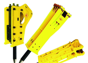

一、破碎锤:
又名液压破碎器,根据挖掘机吨位适配,多大的挖掘机用多大的锤,否则会出现大马拉小车或小马拉大车的现象,于挖机和破碎锤都无益。破碎锤在南方又称炮头,主要用来矿山矿石开采及拆迁混凝土,操作过程中注意不要空打,否则会破坏破碎锤油封及活塞。

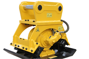

二、振动夯:
又名液压夯或夯实器,也是根据挖掘机吨位适配,多大挖掘机用多大的夯,最近几年主要用来水利护坡还有高速及铁路坡面施工,个别小挖掘机配夯用来楼房基础夯实,完全替代人工,效率大大提高,节约施工成本,施工达到人工无法逾越的效果。

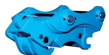

三、快速连接器:
又名快速接头或快速转换接头,此设备不是用来施工的,而是专门用来切换破碎锤(或其他装备)和挖斗的,近几年国内劳动力成本大大提高,甲方对工期的要求越来越高,节约时间就是节约成本,快速连接器从韩国传入中国市场后慢慢被国内客户认可和广泛接受,一般熟练操作手切换装备时间不会超过30秒就会切换完毕,而在过去则需要40~60分钟,还要两个人以上操作。

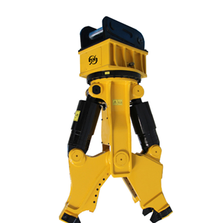

六、液压剪:
又名液压钳,此设备主要用在楼房的拆迁上,效率比破碎锤高很多,目前国内生产的质量大都不是很稳定,建议采用进口设备,但售后服务及配件成本比较高,如果您的拆迁工况比较多的话,建议选购,否则建议使用低廉的破碎锤。

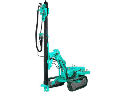

七、液压凿岩机:
又名打孔机,主要用在矿山炮眼施工,根据挖掘机大小适配,有整体机和挖掘机改装之分,改装成本较低,打孔的直径和深度直接取决于你的挖掘机型号,据说韩国进口的最深可以达到22米,德国的可以达到55米,当然价格也不菲啊,一根钻杆就需要万元左右!
