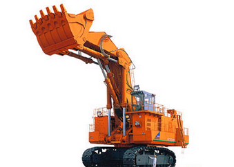

1.正铲挖掘机:当铲斗置于停机面开始挖掘时,正铲挖掘机的斗口朝外(前),它适合挖停机面以上的工作面;对于液压操纵的正铲挖掘机可以挖停机面以下的工作面

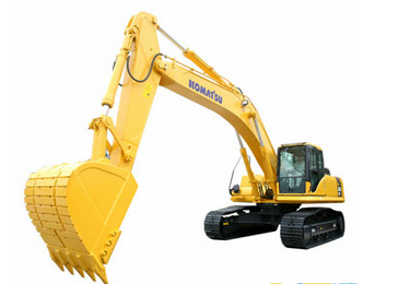

2.反铲挖掘机:当铲斗置于停机面开始挖掘时,反铲挖掘机的斗口朝内(后或下),工作过程中,铲斗向内转动,它适合挖停机面以下的工作面;对于液压操纵的反铲挖掘机可以挖停机面以上的工作面。
