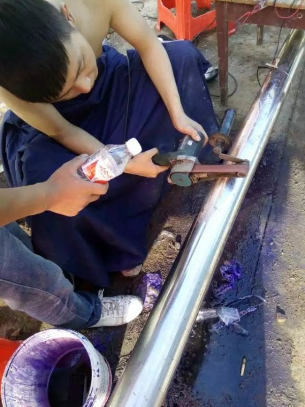

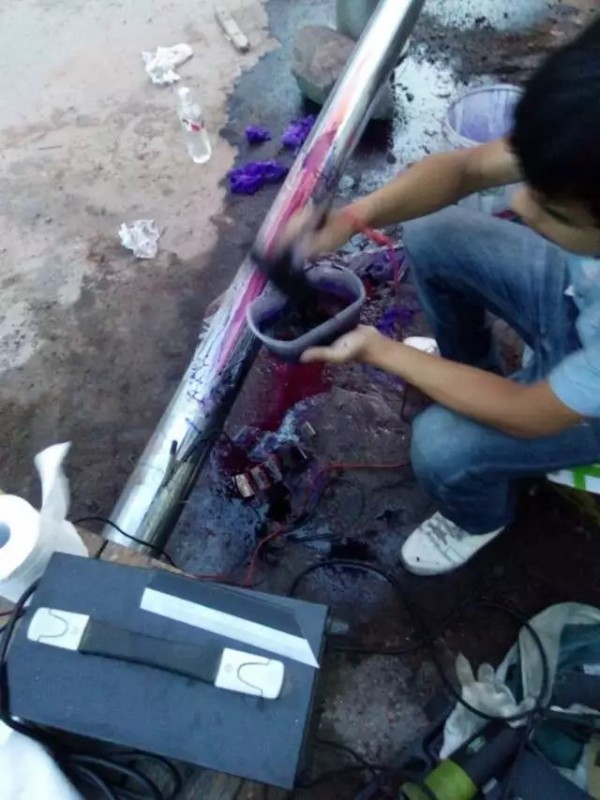

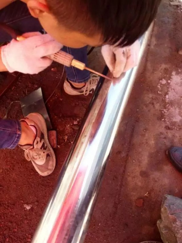

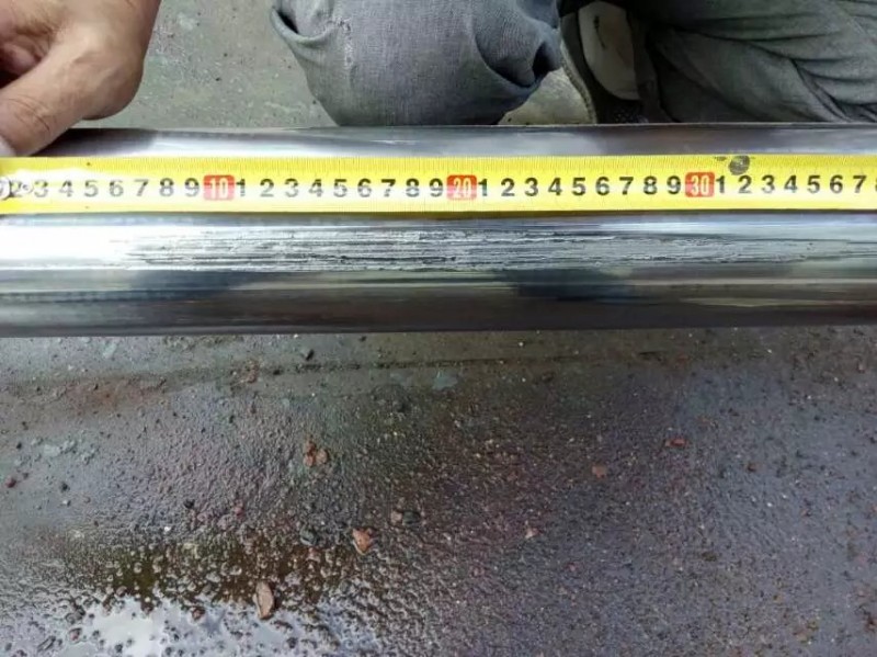

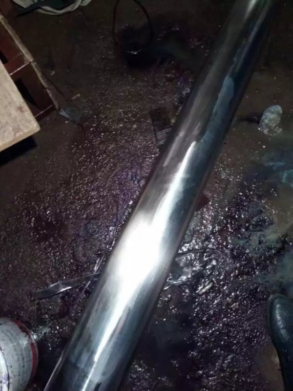

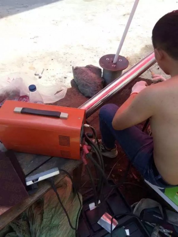

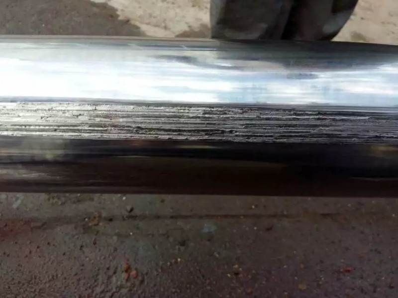

冷焊加电刷镀,修复吊车伸缩臂活塞杆!
拉伤长度40公分
拉伤长度40公分
拉伤深度和宽度
拉伤深度和宽度

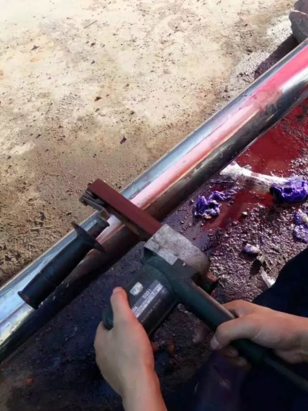

冷焊
冷焊
电刷镀后磨光
电刷镀后磨光

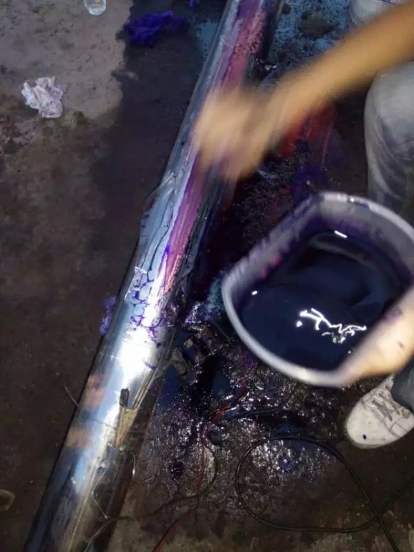

继续电刷镀
继续电刷镀
抛光成功
抛光成功
