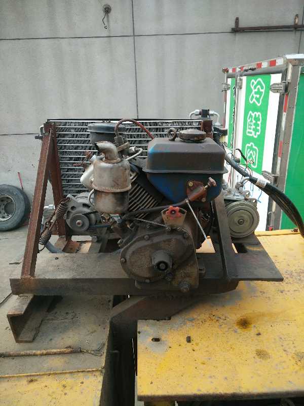

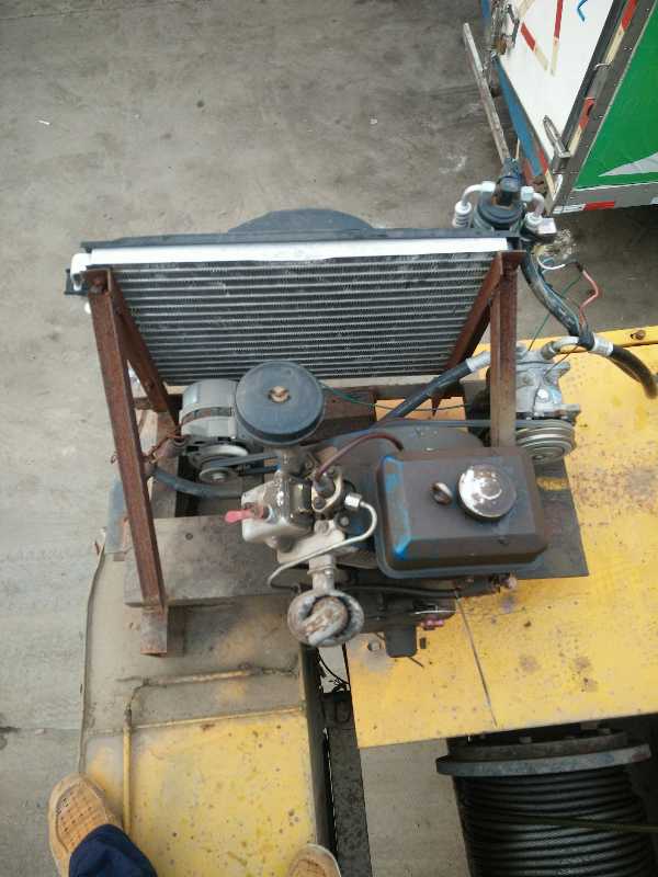

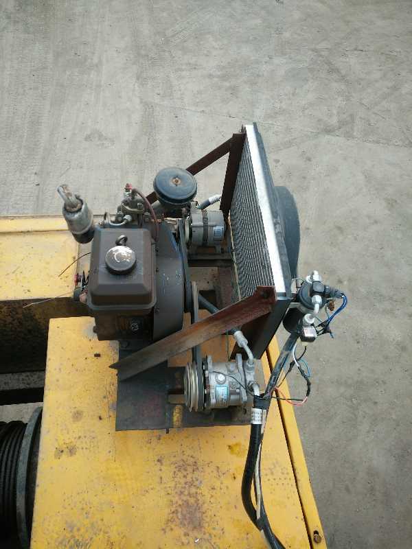

看看我的空调去年自主研发的 配上电扇爽

多大的柴油机
发表于 2016-7-26 21:50 | 显示全部楼层
我用的八马力水冷,你这个震动大吗?多大马力啊
发表于 2016-7-27 19:57 来自手机 | 显示全部楼层
柴油机多大马力
 楼主| 发表于 2016-7-28 01:00 来自手机 | 显示全部楼层
3.5马力  没有震动
3.5马力  没有震动
发表于 2016-7-29 15:35 来自手机 | 显示全部楼层
用多大压缩机
发表于 2016-7-29 20:53 | 显示全部楼层
 楼主| 发表于 2016-7-30 15:00 来自手机 | 显示全部楼层
我的柴油机小3.5马力  只能用505压缩机
发表于 2016-8-1 07:03 | 显示全部楼层
我着急了没有买到505的 买了个507的压缩机 问你一下朋友 你加了多大油门 我的是怠速就能带动了
发表于 2016-8-1 07:05 | 显示全部楼层
可是怠速发电量不足 正打算买个好一点的大发电机 我买的那个拖拉机的瓦数小了
 楼主| 发表于 2016-8-1 12:59 来自手机 | 显示全部楼层
都是用怠速
发表于 2017-6-16 22:36 来自手机 | 显示全部楼层
我问了一圈都是三马力柴油机能行吗?
