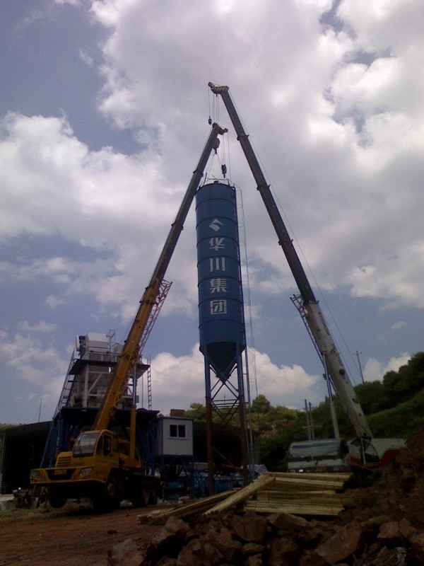

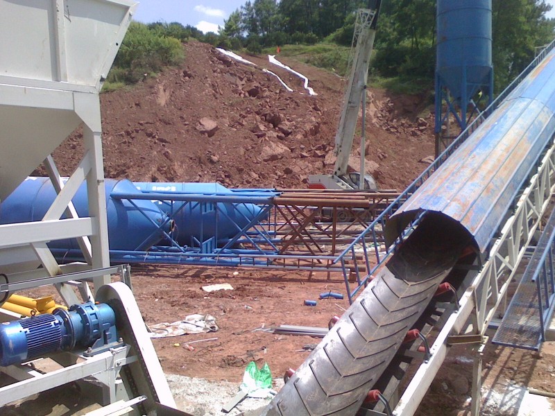

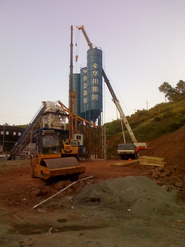

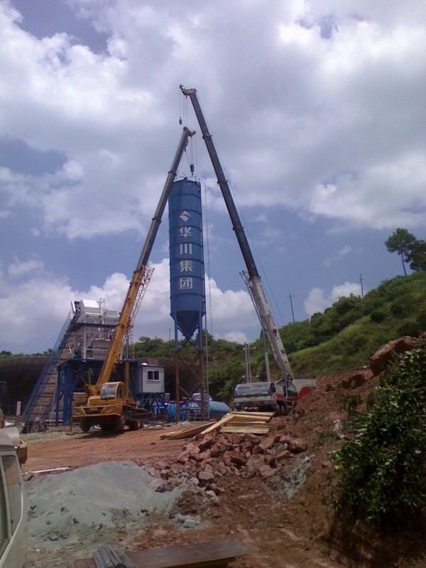

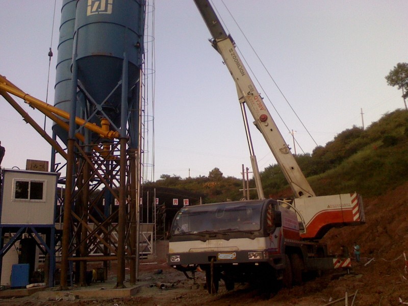

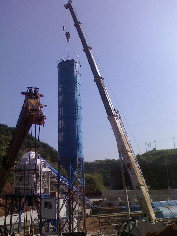

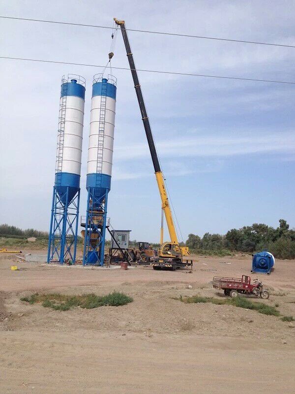

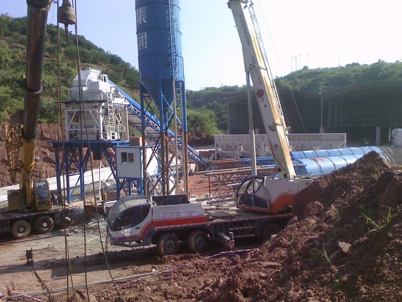

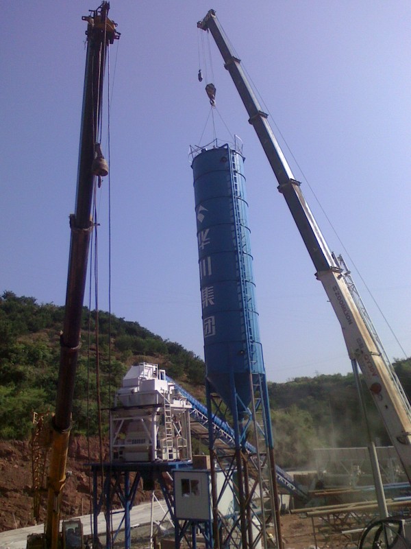

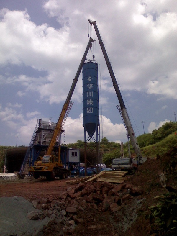

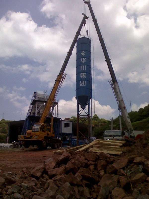

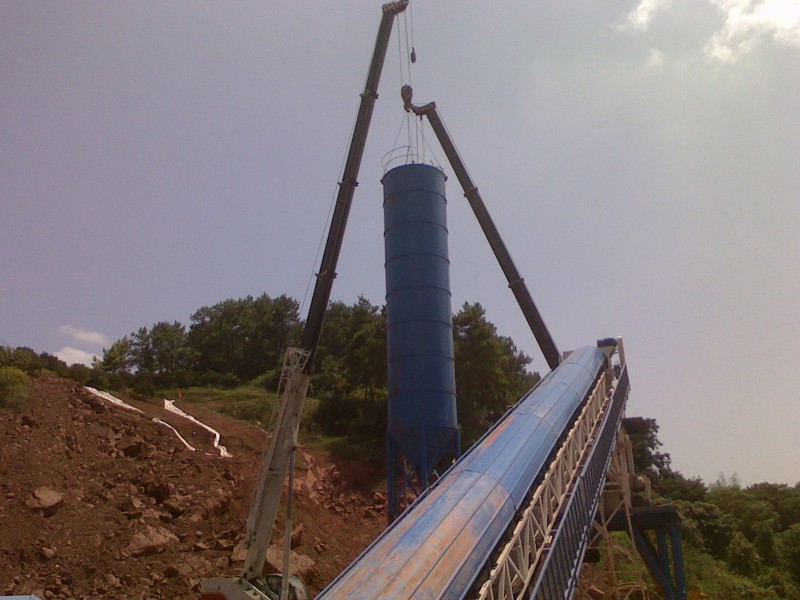

:lol 今天一天立灌3个 都立出了水平了我都佩服了 IMG0725091300.jpg IMG0725091301.jpg IMG0725091302.jpg IMG0725131000.jpg IMG0725131001.jpg IMG0725131002.jpg IMG0725131003.jpg IMG0725141100.jpg IMG0725141101.jpg IMG0725190900.jpg IMG0725190901.jpg IMG0725191100.jpg IMG0725192600.jpg

K5可以做 第一个是100吨水泥罐 主要是场地没人指挥 把罐子都给关了禁闭 移出来又是正屁股吊 幅度26米场地太差没有多余支车和从新摆罐子的空间 我感觉不安全 叫20B溜尾 说是7吨 吊起来9吨多 水泥都流了一半天  我这不是35
