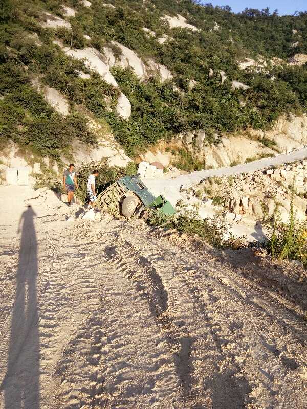

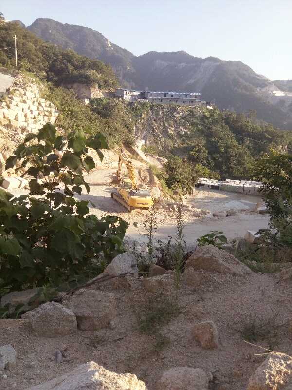

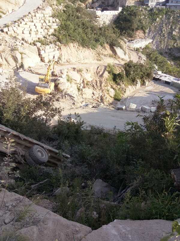

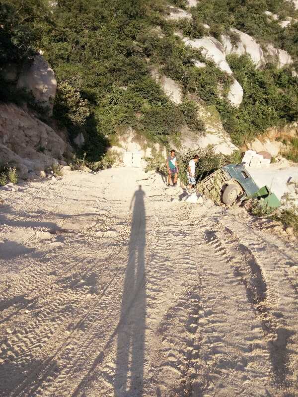

25吨在下面吊起来送,我上面20吨把小勾也挂上,他一直送,送不动了,我就开始发力,他在拖勾,价钱还可以6000块钱。

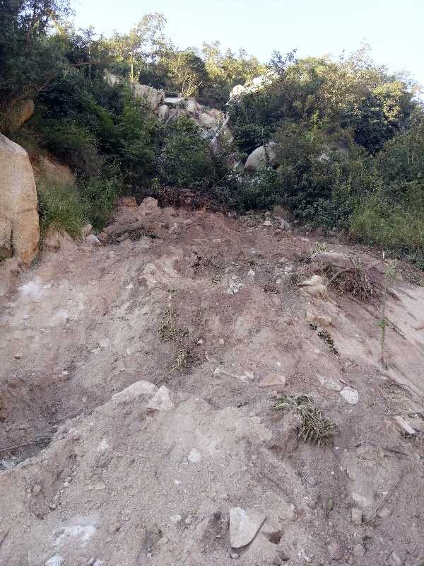

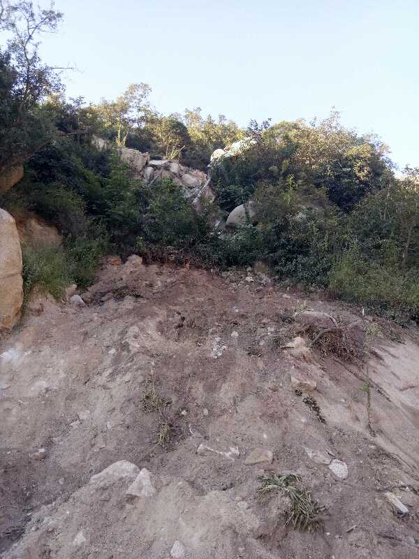

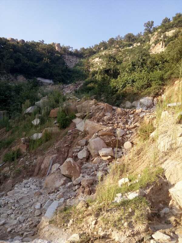

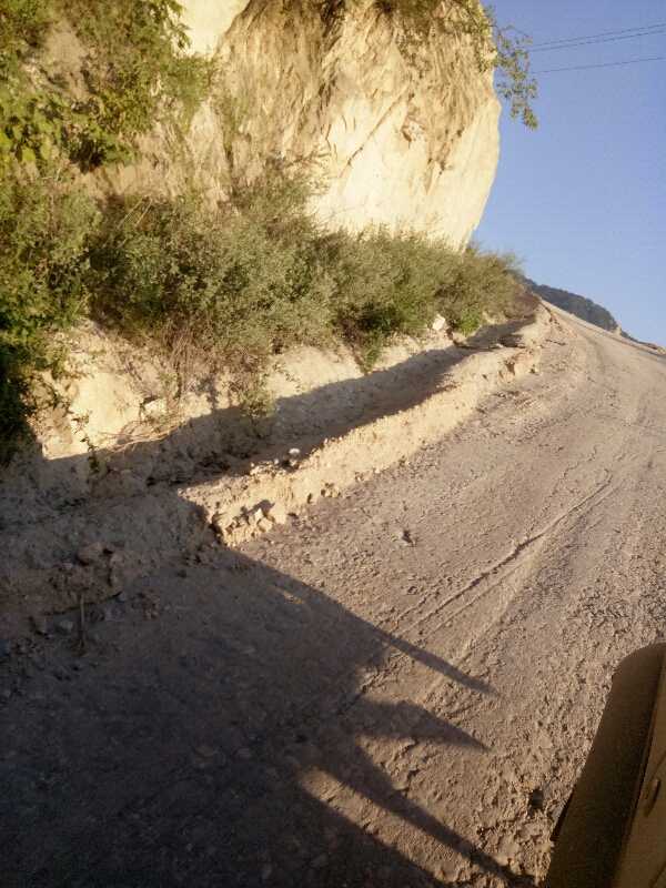

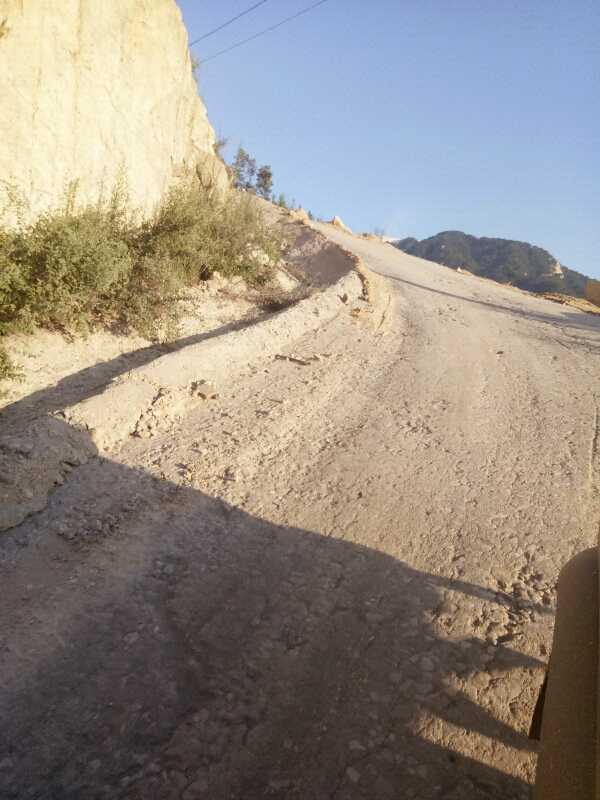

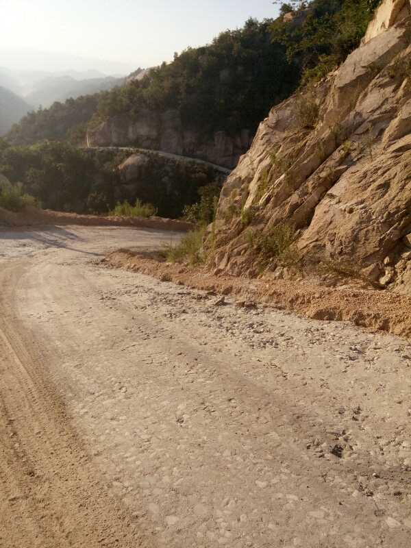

这个活,我没有答应,因为这个坡,我的25吨,潍柴发动机,我对他没把握,如果半路有一点打滑,或者背力的话,那就没有退路了。上来了,车必须在这下面的平台倒上来,后面角板肯定是要硬擦的,而且如果倒上来,前面最低得6层木头才能打平,这个距离25吨吊这车肯定是超载。
