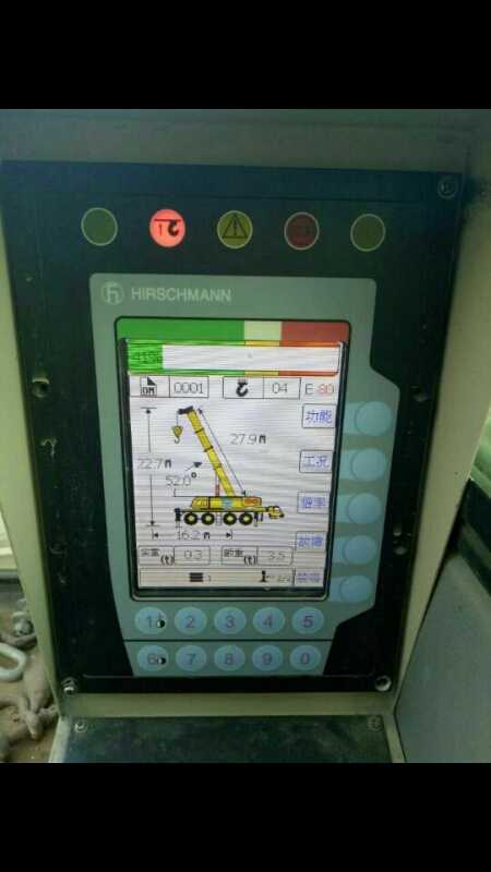

如题。电脑右上角显示E80错误代码。知道的SF解答下。什么问题。再个限位器总报警不停。烦死了。不知道是不是那个E80错误引起的。谢谢SF们利

E80貌似就是限位器啊

高度限位的两根线(就是测长线)短接了。

是不是限位器的线断了
