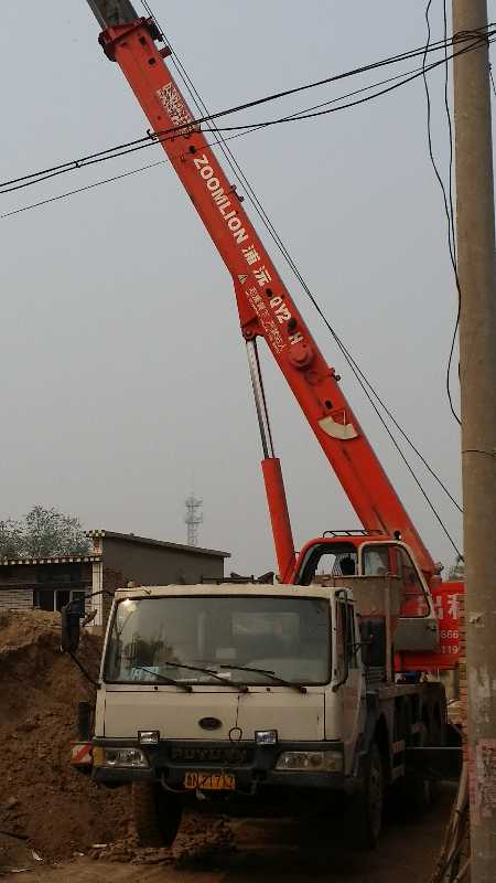

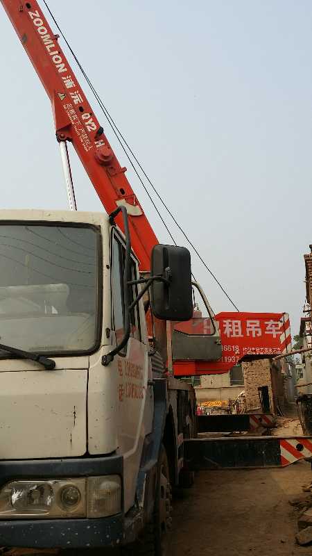

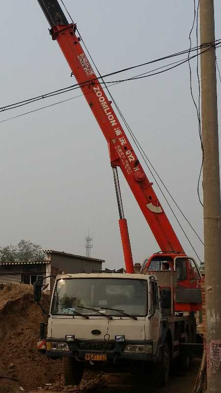

卖主说是20  我心里感觉像16 求解答 还有这车是16或者20大概什么价位 车况良好,零八年黄标手续注销,求SF们帮忙解答 急急急

这车应该不是08年的 中联07年以后全部改为整车白色的了,区分16和20的区别主要是看大勾,16是7倍率,20是9倍率

主要看吊钩,看整车自重

16T和20H支腿跨距不一样!我的20H全支5米6!还有自重20H26T,16H23T,20H大臂全伸32米!16H全伸30米!

一般通过吊钩,支腿,自重等还是能很快看出来的,按你说的貌似是20
没有登记证书吗,即便时不上牌也有发票或合格证之类的啊
吊车怎么改一般在二手车交易时还是不会因为时多少吨的产生争议的

16H和20H那年共用20的底盘,钩子换了20的你能一眼看出来? 请教下SF们有什么不对,还有,你是哪个几把上的毛?

无手续,车自重26吨多,因为底盘共用不好区分,我才来求助的

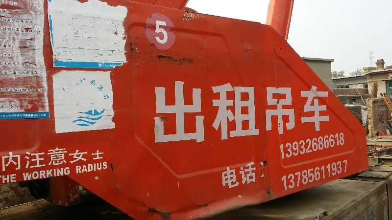

那年的20h的自重是24吨多 大钩和后吊楼不一样 自重应该是24.48吨
发表于 2016-10-7 19:48 来自手机 | 显示全部楼层
这车的后吊楼子 16吨的面大

好吧,我知道,但多发两张图片就更好了
这个我也不敢太确定,玩的少,不过可参考徐工,16的24吨,20的26吨
浦沅有一段时间出的16,20确实有点混
