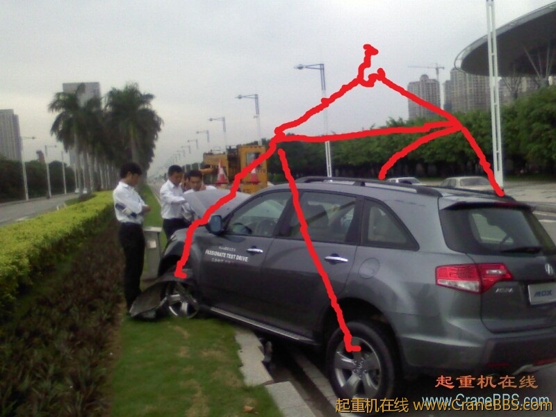

新车,不能搞坏,敢问大家如果是你吊,你会用什么方法起吊?

用吊带,基本不会有问题的

我是这么吊的。

用吊带把前轮子给挂上就行,最好的办法是找一个3吨叉车来弄

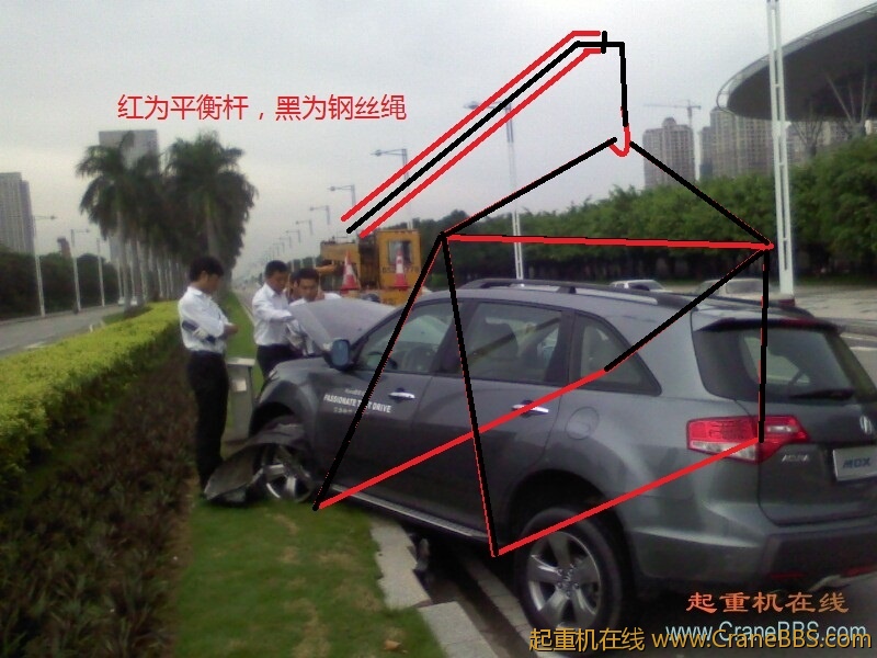

平带吊 我们一般都是吊顶

什么样的办法我都用过  现在就把车门子打开
用布带在下面的平衡点上穿过  在吊起 什么都不碰

简单的很,吊带吊车顶,我经常这样吊,没什么吓人的

用腈纶吊带 吊前轮毂啊  找个细钢丝绳 锁扣在轮毂上 很简单的 如果碰到车体  就拿点蹭垫垫这啊  以前这样的情况也遇到过

吊带加平行梁

回复 64# 老刁
    这样吊最丑,要把保险杠弄坏
