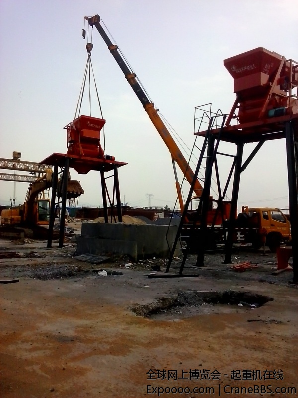

我开的31 50C翻了

侧边正中间事没车头掉的 重的        在车头距离比侧边长点,掉的 也重点,你 的 翻了也是超载了
回复 赞 反对
发表于 2010-5-16 01:15 | 显示全部楼层
不会翻得你支腿没打住  或是撞机过重  你改不是水平出了1半吧  50吨8米能吊10吨+
回复 赞 反对
发表于 2010-5-16 20:59 | 显示全部楼层
是不是你把第五支腿起来的太高了?把别的支腿悬空了?50T吊5T不是小菜吗?我开轮胎吊,25米臂长,趴到25度照样吊8T

发表于 2010-5-25 20:30 | 显示全部楼层
笨蛋一定是吊的他高了
不然不会翻车的

图呢,说了半天也不上图,是不是加的

我的20  出18米  8米半径吊5吨都不叫超载   50c为什么呢??????????

发表于 2010-6-4 13:57 | 显示全部楼层
第五腿惹的祸,,,,

幅度应该是十七八米吧?
回复 赞 反对
发表于 2010-7-30 15:14 | 显示全部楼层
我的妈呀。说出来可能我们都不信。幅度8米长,26米臂 吊5吨吊起翻车。。。。

正侧方起吊不翘腿,转向前方,后方不会翻车,前方不打支腿能起吊转向侧方也不会翻,打了支腿起重量大大提高 ...
