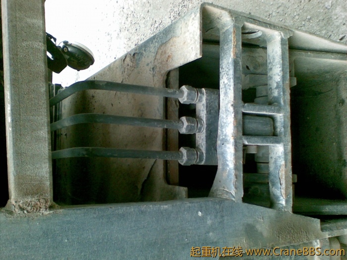

发表于 2011-4-18 12:56 | 显示全部楼层
回复 26# 农用吊
20110418.jpg 三条油管,一条共用
回复 赞 反对
发表于 2011-4-18 12:57 | 显示全部楼层
回复 26# 农用吊
    三条油管,一条共用
