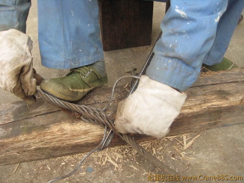

楼主: maosan

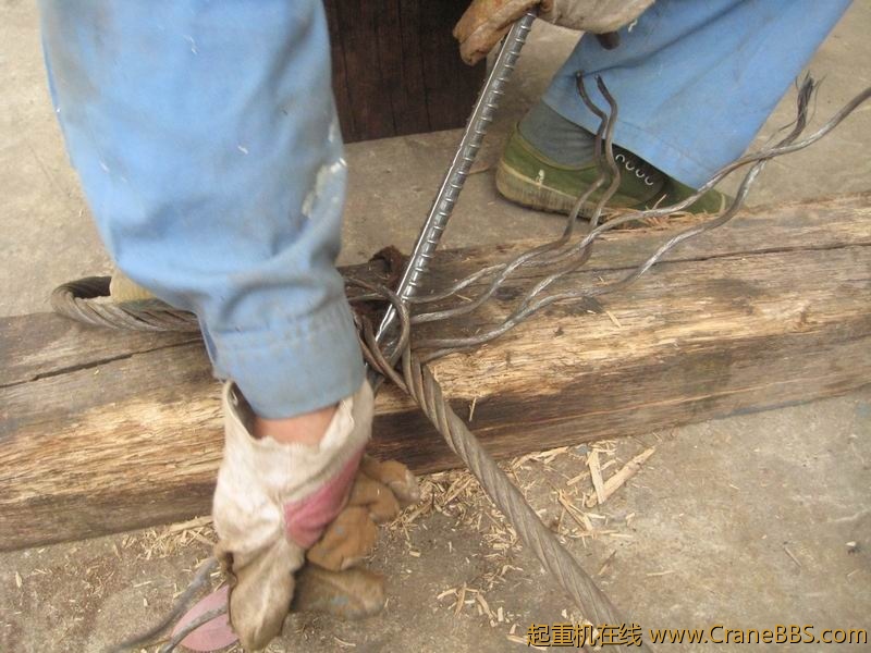

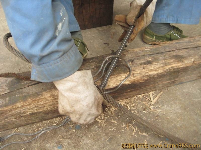

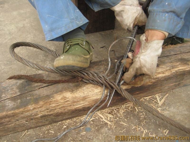

钢丝绳的结法!

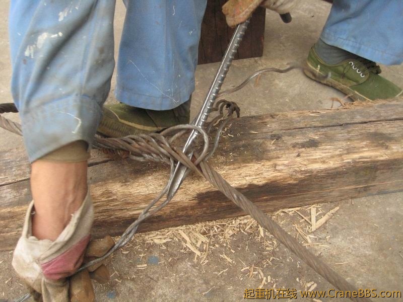

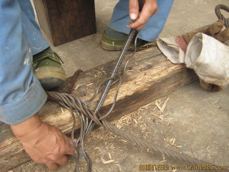

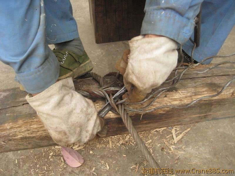

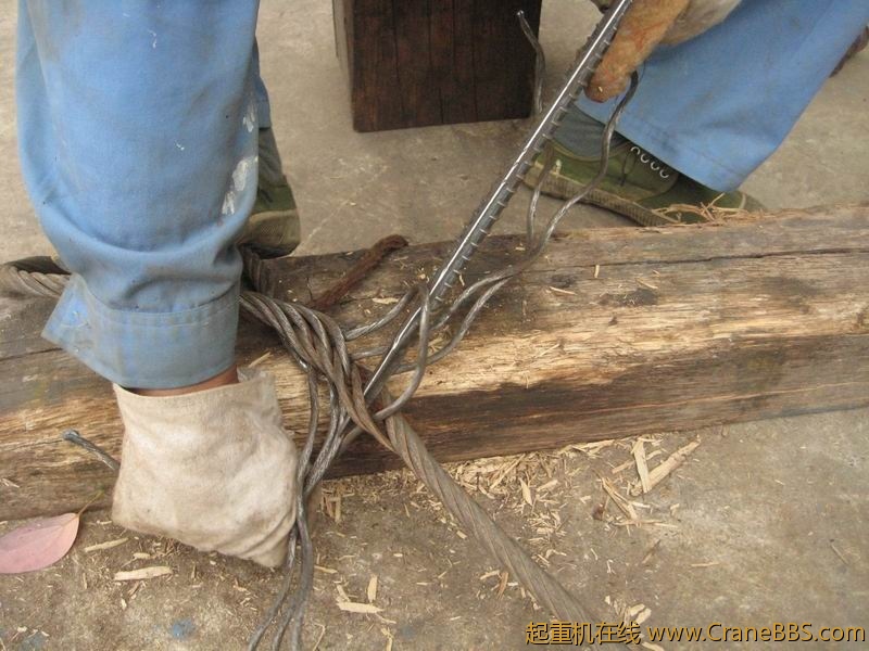

我会大结绳就是可以将绳子结成一个圆环不露接头的可惜没什么用

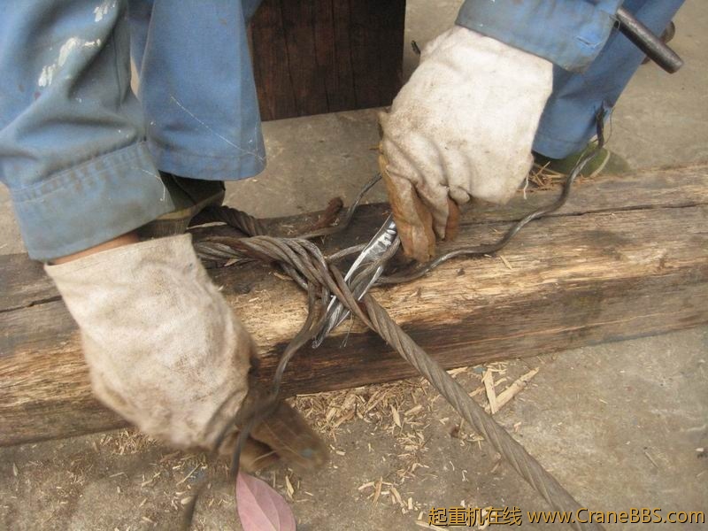

    图片有缺陷,钢丝绳和吊钩接触处应有防磨损合金垫.

发表于 2010-3-22 21:45 | 显示全部楼层
自己插的绳子正规单位禁止使用了,因为压制的绳有保险有文件

学徒没事就插绳子,那个累脏,别提了

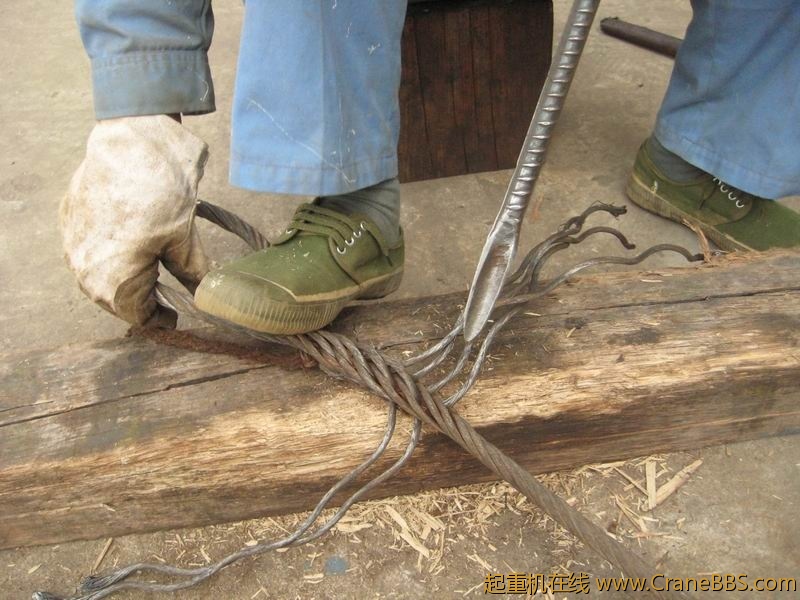

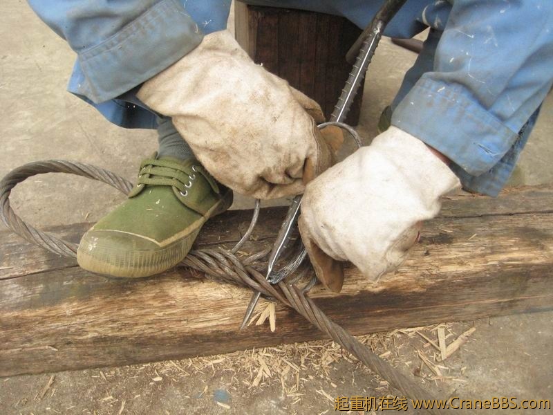

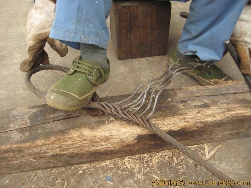

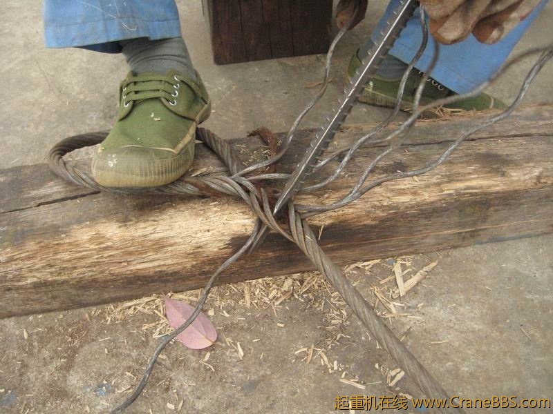

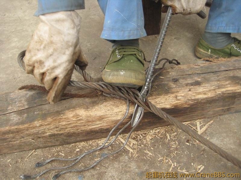

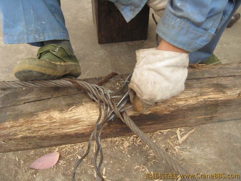

发表于 2010-6-30 18:02 | 显示全部楼层

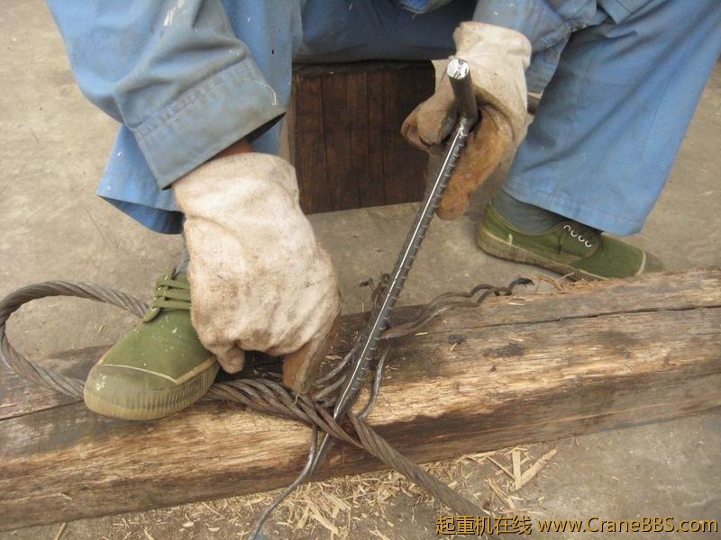

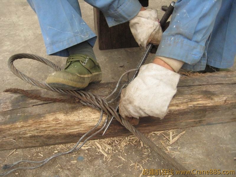

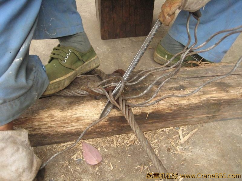

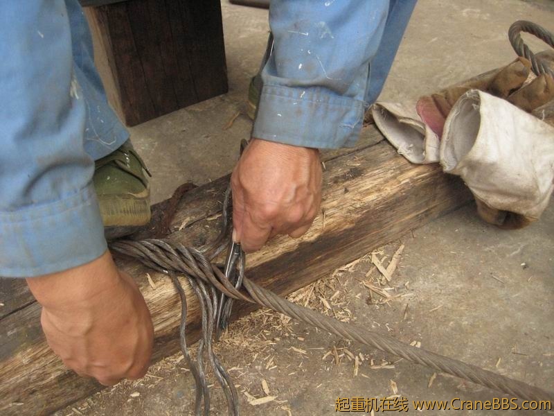

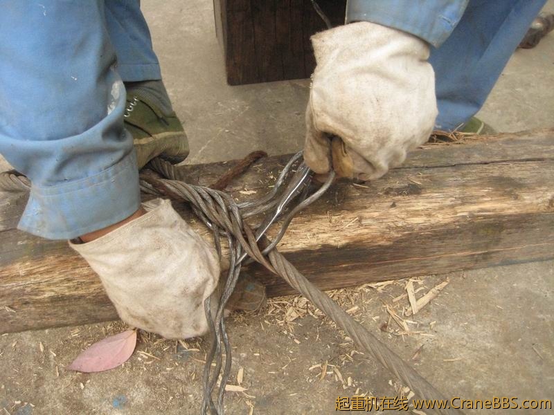

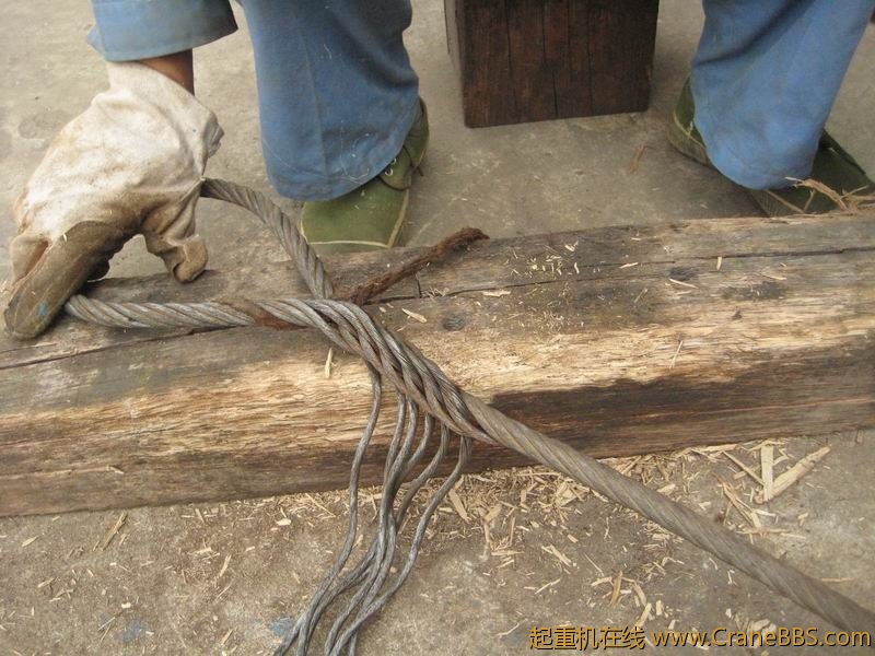

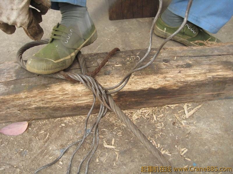

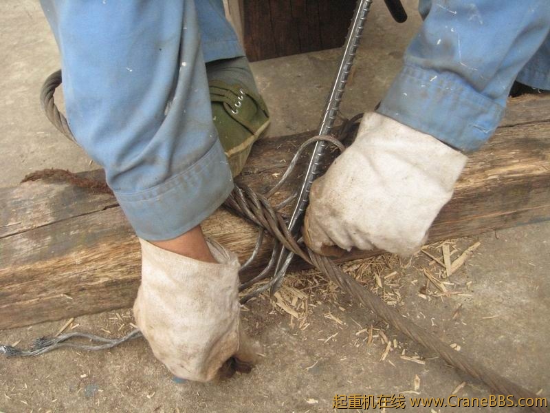

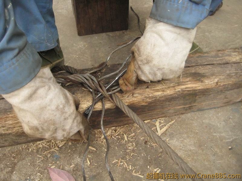

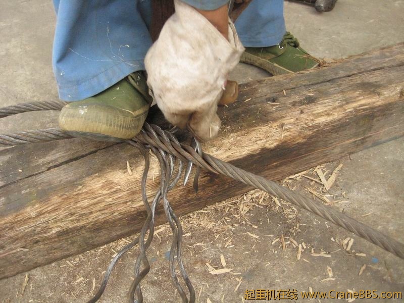

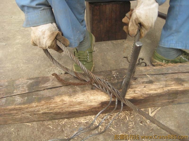

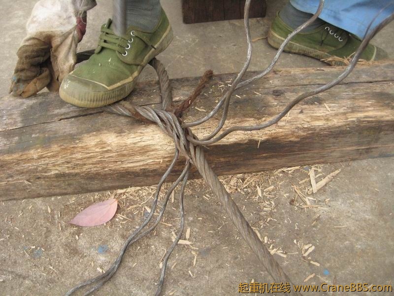

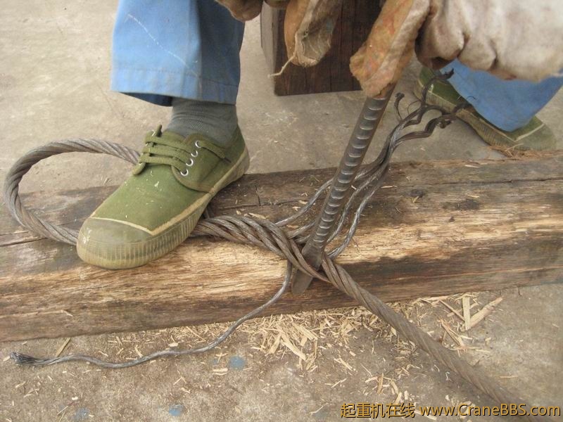

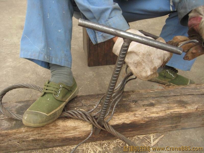

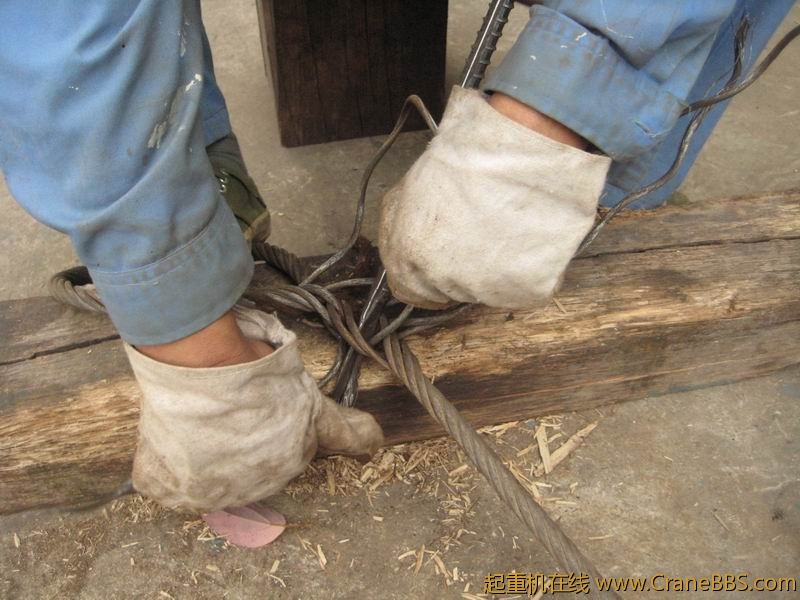

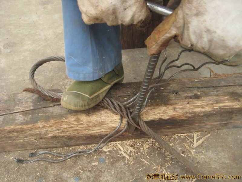

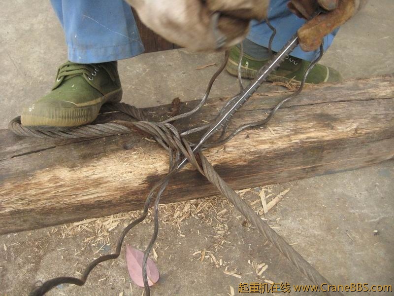

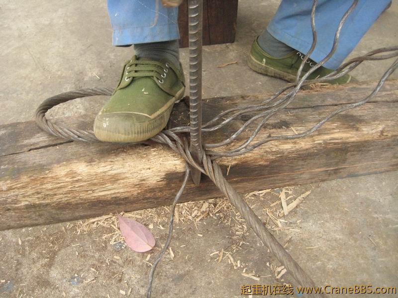

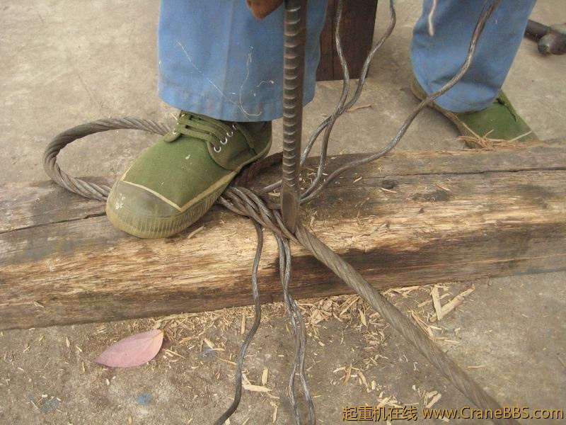

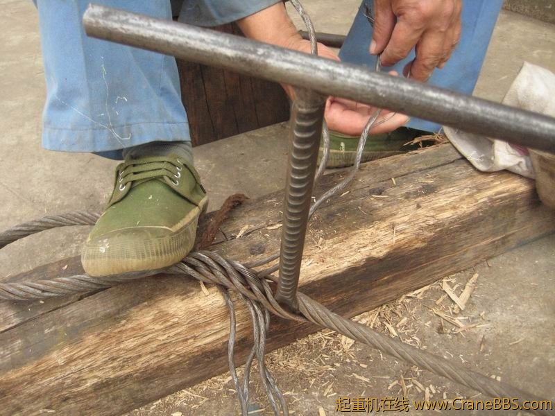

插钢丝绳的方法我只会2中 简单的说是 圆行  方形  但是没图   常用圆行的 因为简单 容易插   俗称中国结 方形的 美观科学点 不过名字不太喜欢广东人叫他日本结  偶也不太清楚 这都什么叫法 反正老师傅是这么叫

感觉还是插的比较安全一点...

现在我们这边都是那种插的

但是这种方法不适合卸钢材呀

    专门卸钢材的可以底下加根2米的钢丝绳坏了就换2米的就OK了

前些日子我压了几个这样的钢丝绳,那种压的套子是铝合金的,16的绳子,10块钱压一个头。用着不错,和编的比就是不扎手。这种方法应该没问题,压力机上显示的压力是17M+

发表于 2010-8-4 16:26 | 显示全部楼层
这个是灌注定模的100%受力,穿插的绳扣也是100%受力不折减,绳卡需要折减的

发表于 2010-10-17 19:56 | 显示全部楼层
圆头不要编直接插,方头需要编,但方头的好看

我会两种桃形扣得编法,不过老长时间没编方头的了

机器压得的那种我可用开过 不太可靠啊 还是传统方法保险
