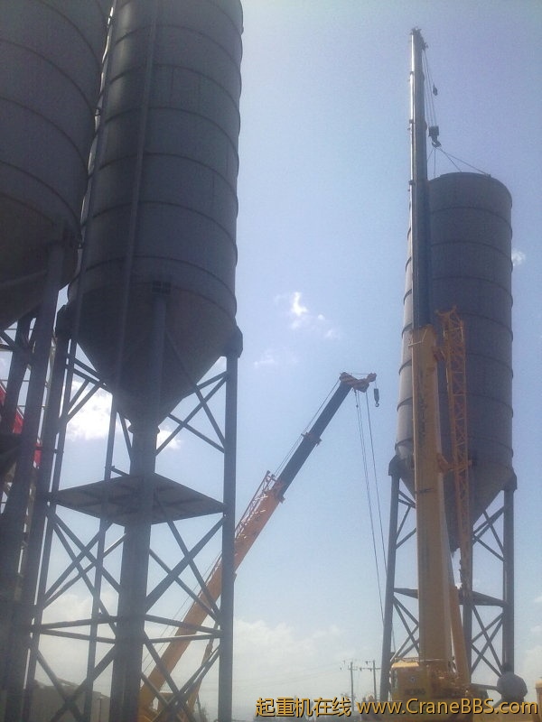

架子9米高,罐子11米高12吨重,幅度最远的一个10.5米,50吨刚刚好,20B溜尾,立1个1000块,一天立了4个,20B是主家自己的车,这活干的我有点害怕。

缴钢丝绳了。不喜欢。还的楞望上起。价位不高啊

50新车吧,主钩钢丝绳需要破劲 要不缠一起起升不稳不安全

那个罐有那么重吗?

20B也太脏了,50D的主钩绳都绕尽了,怎么不放放。对绳子不好。

    直径5米,刚开始告我9吨,我吊起来12吨。

    浦沅的绳子拧了

建议调六倍率吧。四倍率好多时只要偏一点都是胶在一起。如果继续起,大勾的绳很快报废。

周围怎么那么多人呢?没撤出危险区啊

尖底罐还需要有车溜尾吗?何况还不高才九米,

说三点个人建议   一建议立这种东西钢丝绳上面一根下面一根的好 ,那样立起来怕把钢丝绳磨断,二大臂短了点,一般都是出到26米到28米 ,这种搅拌站的罐加柱子就16吨到18吨,大臂可以出到29米到31米,如果距离近28米还有高的多,三主沟钢丝绳打搅完全可以把钢丝绳头取下来反1到2转,那样太危险了,钢丝绳断了不得了。。。  引用一句话安全是这个行业永恒不变的主题, 我们希望每一次吊装都要精益求精。。
