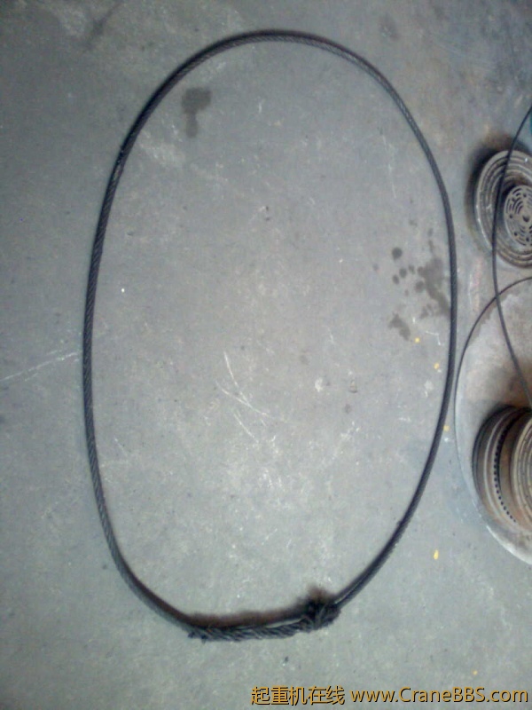

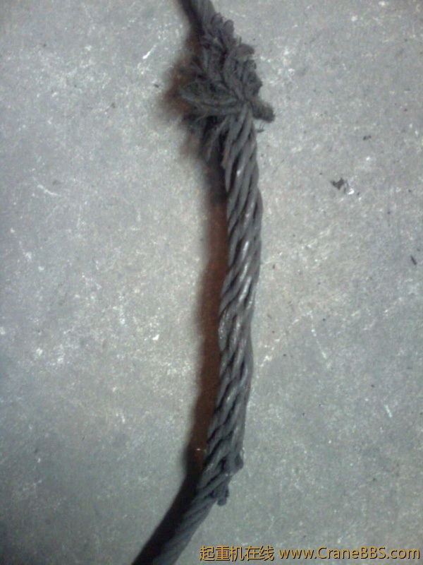

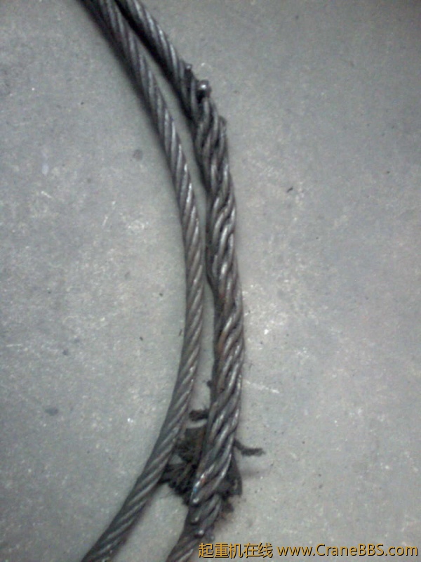

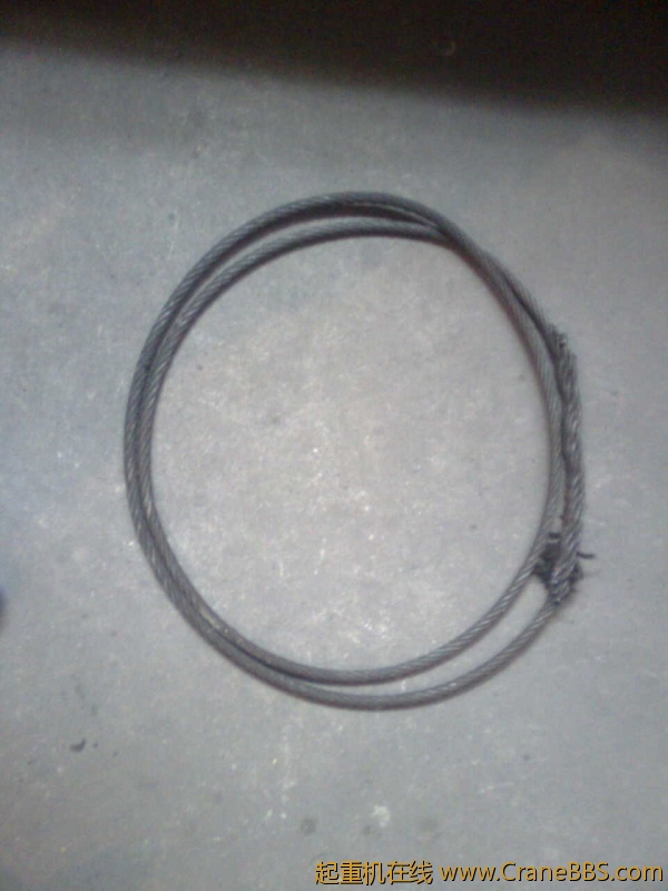

图像0032.jpg 图像0033.jpg 图像0034.jpg 图像0031.jpg 手机拍的,头一回搞,技术不行,大家多指导,谢谢!
