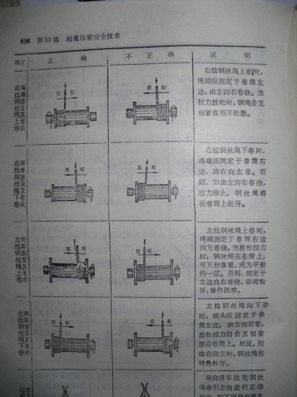

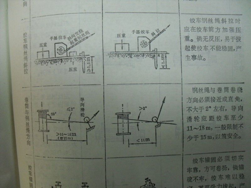

发表于 2010-8-22 18:56 | 显示全部楼层

 楼主| 发表于 2010-8-22 19:01 | 显示全部楼层
回复 28# 253306969
    谢谢你--邦我把图传上了

 楼主| 发表于 2010-8-22 22:55 | 显示全部楼层
讲实话我问题好像没有你说的那么严重
XLG 发表于 2010-8-22 21:24 [url=http://www.cranebbs.com/bbs/images/common/back.gif]http://www.cranebbs.com/bbs/images/common/back.gif[/url]
    吊重物时照的,绳已卡紧就看不太严重,把绳松开侧面已断丝了,大勾绳第二层更严重:'(
回复 赞 反对
发表于 2010-8-23 06:12 | 显示全部楼层
今天在照几张让大家看看有多严重,希望中联的人能看见早点来处理,发生事故就晚了!防患于未然
回复 赞 反对
发表于 2010-8-23 12:50 | 显示全部楼层
这个应该不是大问题自己动手看准角度焊个铁块打摩下就行,前提是先看第一层绳子与机箱绳槽相配不(原车的没换过绳子应该是相配的)。
