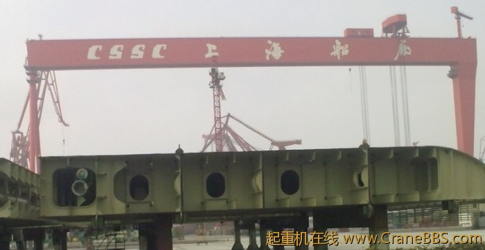

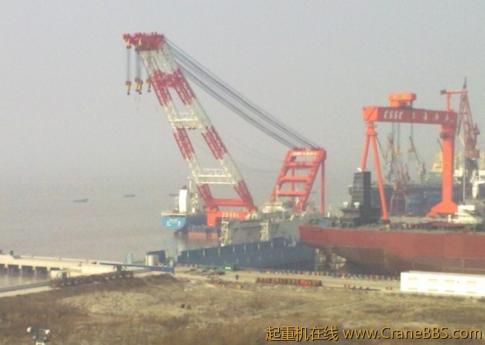

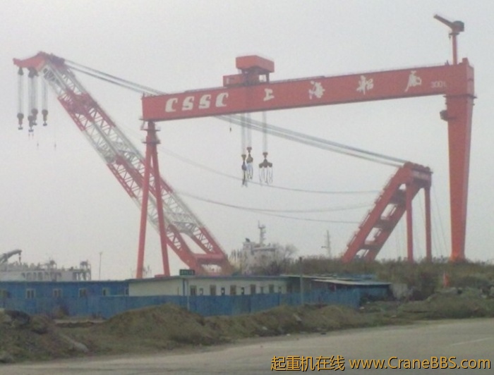

一起浮吊事故
发表于 2009-2-25 17:57 | 显示全部楼层
:o 钢丝绳冒垫好,肯定是 断了。起重是 猪
回复 赞 反对
 楼主| 发表于 2009-3-22 16:29 | 显示全部楼层
回复 16# XUE 的帖子
你说对了
事故原因是:浮吊的两个卷扬速度不一致引起的,可能是其中一个坏了吧。
因为是双钩起吊,所以快到顶上时两个吊点受力严重不平衡。吊绳断了。
回复 赞 反对
