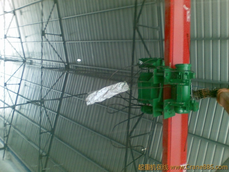

 楼主| 发表于 2010-10-9 20:01 | 显示全部楼层
回复 22# 卫辉
    哥们,今天我把这个5T的行吊拆了下来,一天一共拆了2个,
大臂伸出来不少,业务员说有6米多点,进去一看,8米也有,我把臂伸了不少,秤上显示3.8T
回复 赞 反对

发表于 2010-10-9 20:54 | 显示全部楼层
回kan复 31# 77169
    我看图了吊天吊的绳不要太长:P
回复 赞 反对
发表于 2010-10-9 20:59 | 显示全部楼层
回复 30# 77169
    明天的绳不能这样栓了、那个10T有小房!
回复 赞 反对
 楼主| 发表于 2010-10-9 21:22 | 显示全部楼层
回复 33# huanhuan318w
    今天吊行吊用的是2根4米的钢丝绳,,2米的钢丝绳估计短一些,也就没用,我有2米,4米6米8米钢丝绳各一副,有什么好的方法绑这个行吊?
