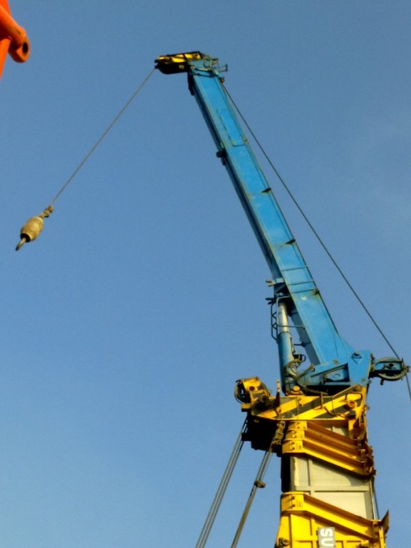

发表于 2010-12-9 09:49 | 显示全部楼层
再发一个例子说明一下: 20101205167.jpg 20101208176.jpg
这个幅臂相当于一台16吨吊车的吊臂,少说也有3、4吨。这种车的全部塔况差不多五吨。也就是说,不接幅臂的情况下,再把大钩换成20吨的钩,我可以带6吨伸缩也是安全的,在说明书上是没有的,但是我明白这一点也不会经常这样去做,为什么?看你这担活能买多少滑块咯。当然在这里要提醒一下,也不要因为我的例子误导了大家,每台车不一样,所以要灵活一点,在特殊环境下、在非常规作业下,不常规的操作不一定不安全,但要能有理有据,能说服人。太僵化,只会按条条框框出牌,你的技术绝对出众不到哪里去
回复 赞 反对

发表于 2010-12-9 16:36 | 显示全部楼层
伸缩不超过你副臂的重量就可以
