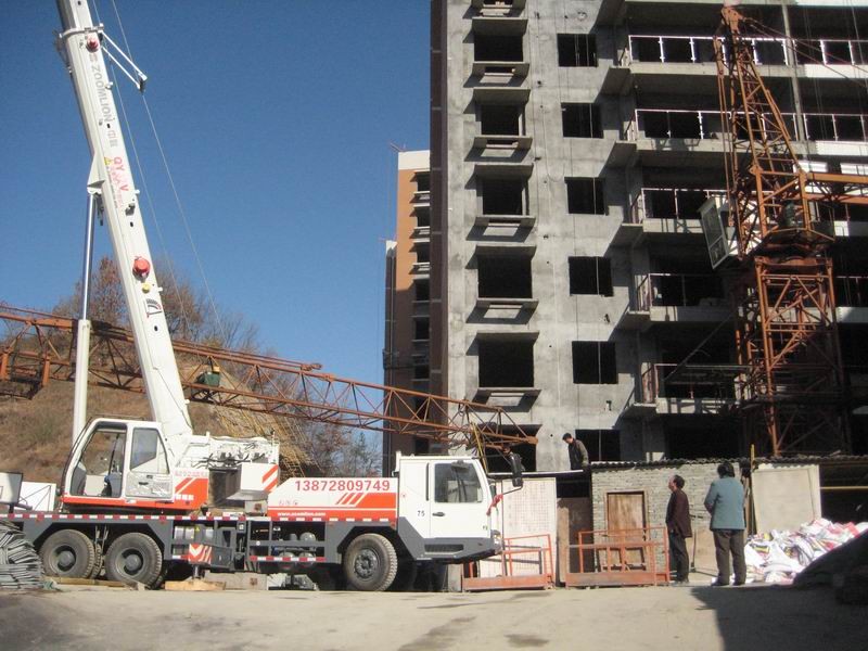

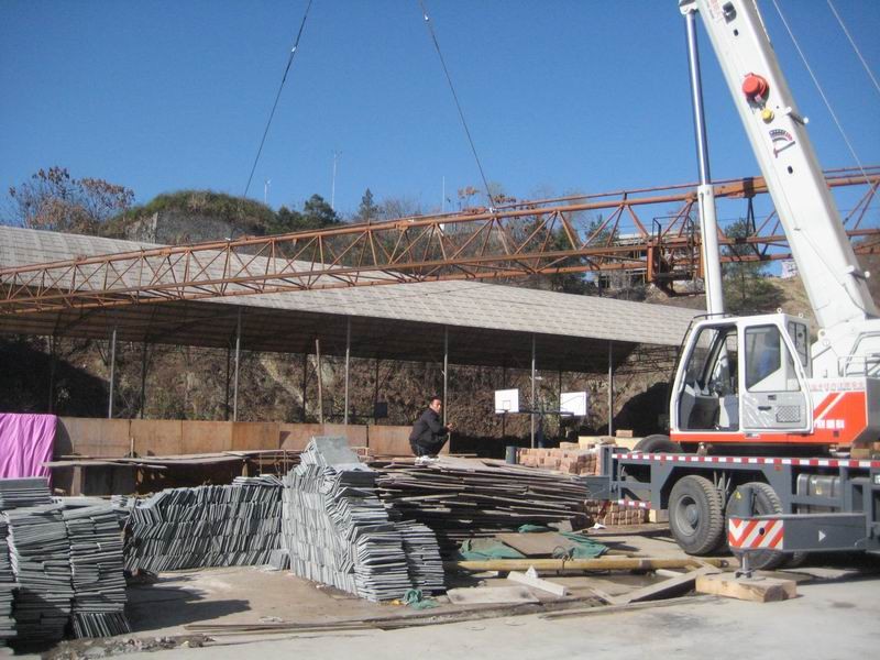

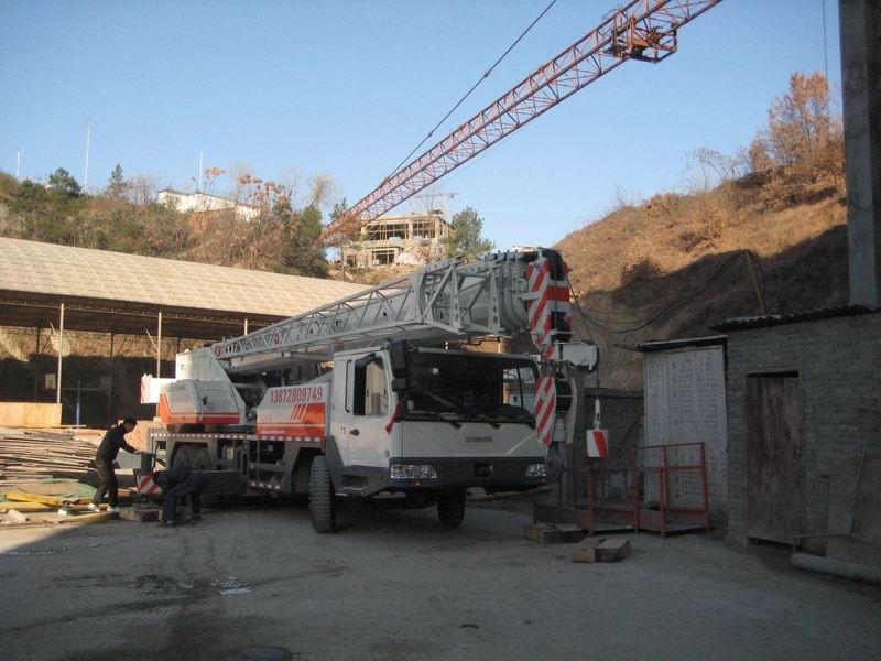

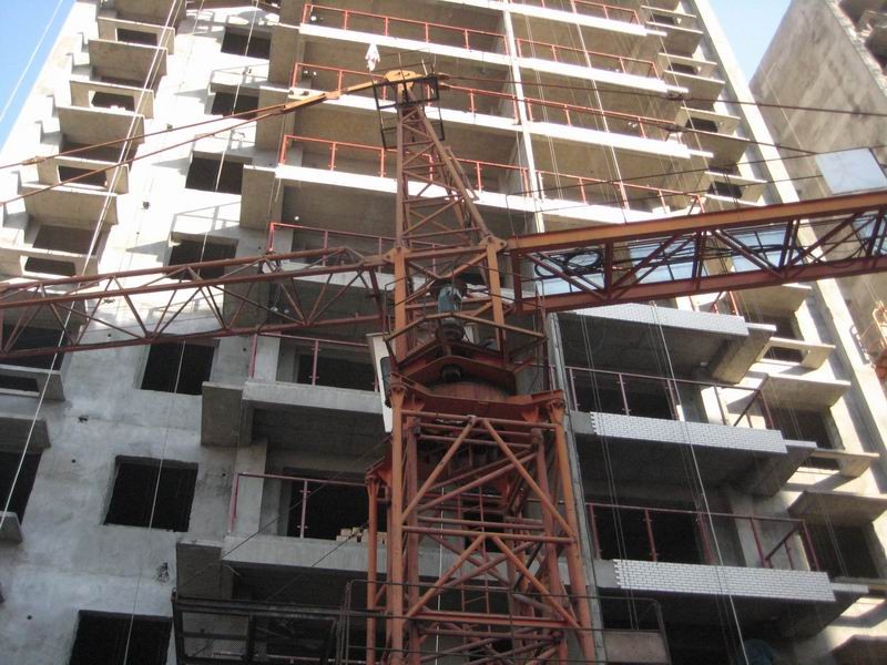

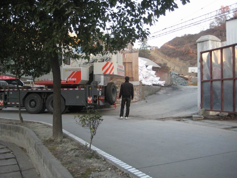

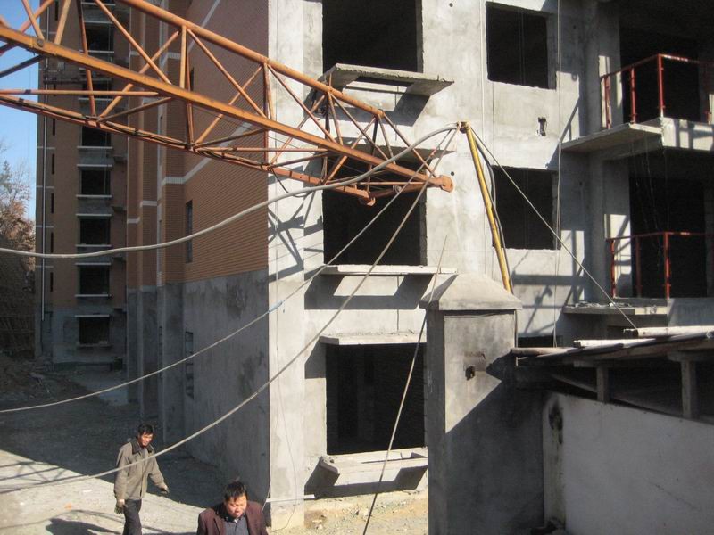

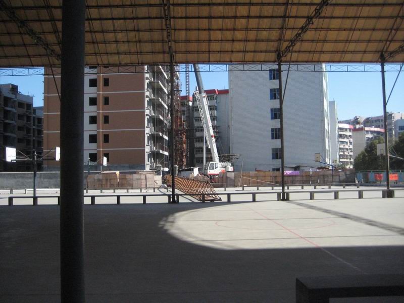

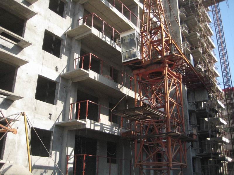

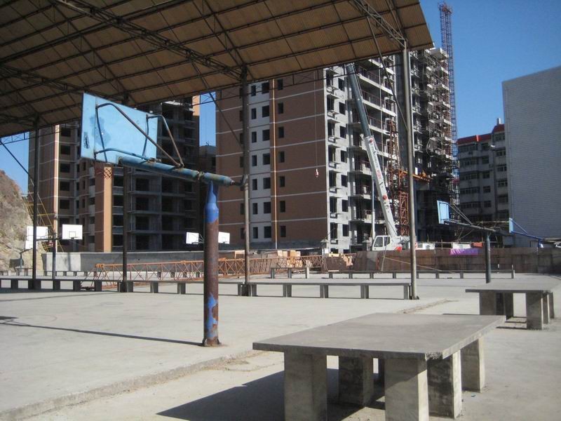

开新车拆了个塔。

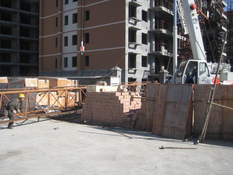

发表于 2010-12-17 21:06 | 显示全部楼层 |阅读模式
调整大小 IMG_4855.JPG 调整大小 IMG_4856.JPG 调整大小 IMG_4858.JPG 调整大小 IMG_4859.JPG 调整大小 IMG_4861.JPG 调整大小 IMG_4863.JPG 调整大小 IMG_4864.JPG 调整大小 IMG_4868.JPG 调整大小 IMG_4872.JPG 调整大小 IMG_4873.JPG
 楼主| 发表于 2010-12-17 21:07 | 显示全部楼层
调整大小 IMG_4875.JPG 调整大小 IMG_4880.JPG 调整大小 IMG_4882.JPG 调整大小 IMG_4884.JPG 调整大小 IMG_4888.JPG 调整大小 IMG_4889.JPG 调整大小 IMG_4890.JPG
发表于 2010-12-17 21:29 | 显示全部楼层
多大的塔吊阿
发表于 2010-12-18 09:57 | 显示全部楼层
6.3的吧
发表于 2010-12-18 12:27 | 显示全部楼层
楼主 麻烦问下,拆塔吊的先后顺序,先拆那个地方,
发表于 2010-12-18 13:24 | 显示全部楼层
塔吊好活,多少钱!?
发表于 2010-12-18 14:01 | 显示全部楼层
sdwf 发表于 2010-12-18 12:27 [url=http://www.cranebbs.com/bbs/images/common/back.gif]http://www.cranebbs.com/bbs/images/common/back.gif[/url]
    先吊平衡臂上的配重(可能要留一块),再拆前臂,再拆平衡臂,再塔帽,接着依次往下拆。
发表于 2010-12-18 19:52 | 显示全部楼层
看转体貌似是63塔。

发表于 2010-12-25 22:02 | 显示全部楼层
拆先吊配重剩2块配重在拆大臂然后在吊配重.在吊平衡臂.塔帽.操作室.护栏.回转套架.看场地应该停了3次车拆完吧
