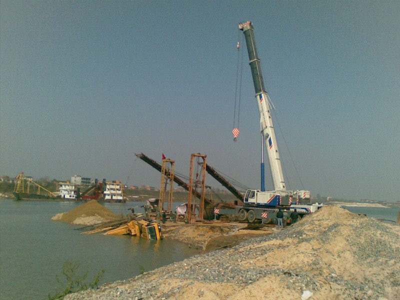

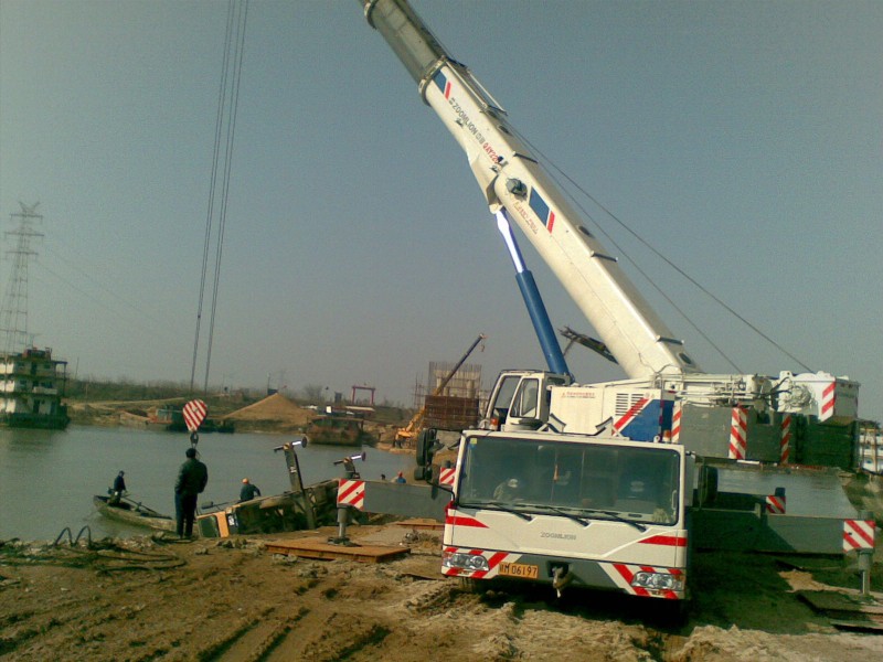

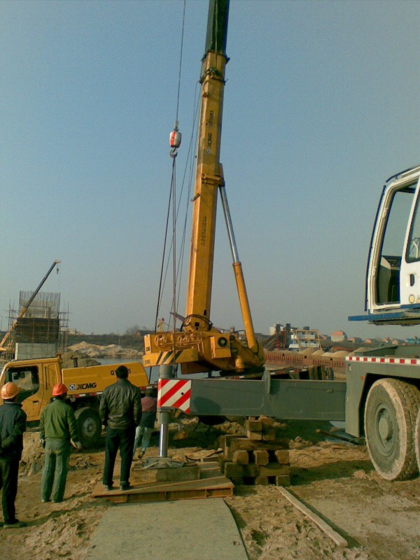

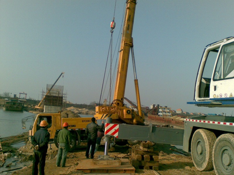

还点多 注意安全啊  俩勾配合  有头脑

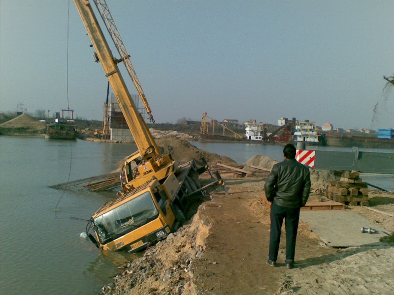

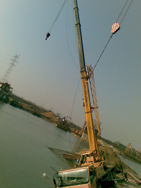

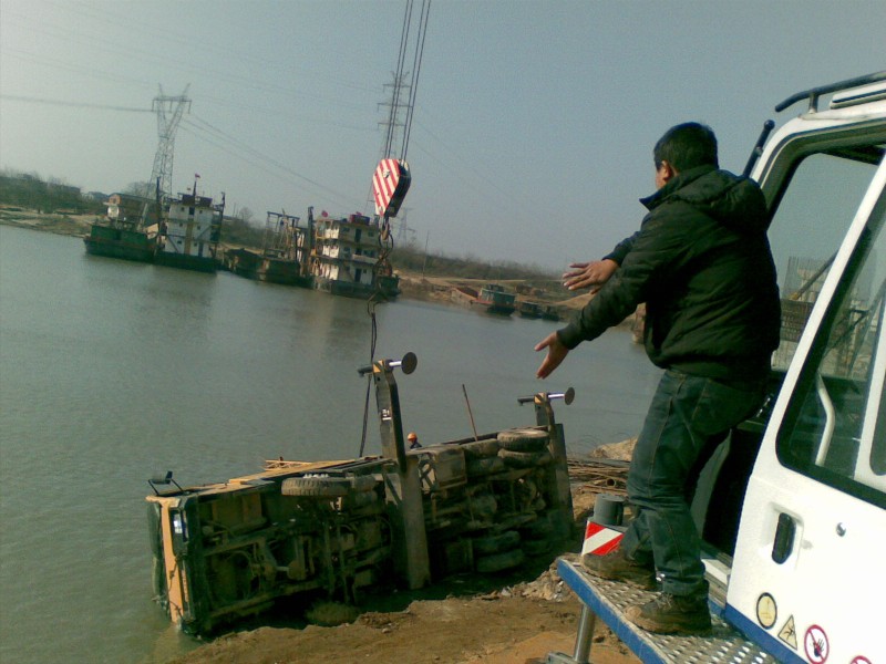

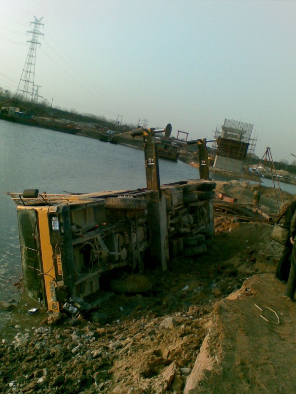

挺好 杆子没事
发表于 2010-12-18 19:40 | 显示全部楼层
2节臂的根 好像变形了

就昨天的事。第2节坏了

是不是仰杆仰到头了。给翻过去了啊。
发表于 2010-12-18 20:33 | 显示全部楼层
路基塌了?

:lol一般130吨以上的很少用小钩的,,王总这次有用上了

看样子是路基!

这种地方干活,支腿要多垫点方木
 楼主| 发表于 2010-12-18 21:42 | 显示全部楼层
是塌方了造成的
发表于 2010-12-18 21:46 | 显示全部楼层
应该是路基塌陷了~~

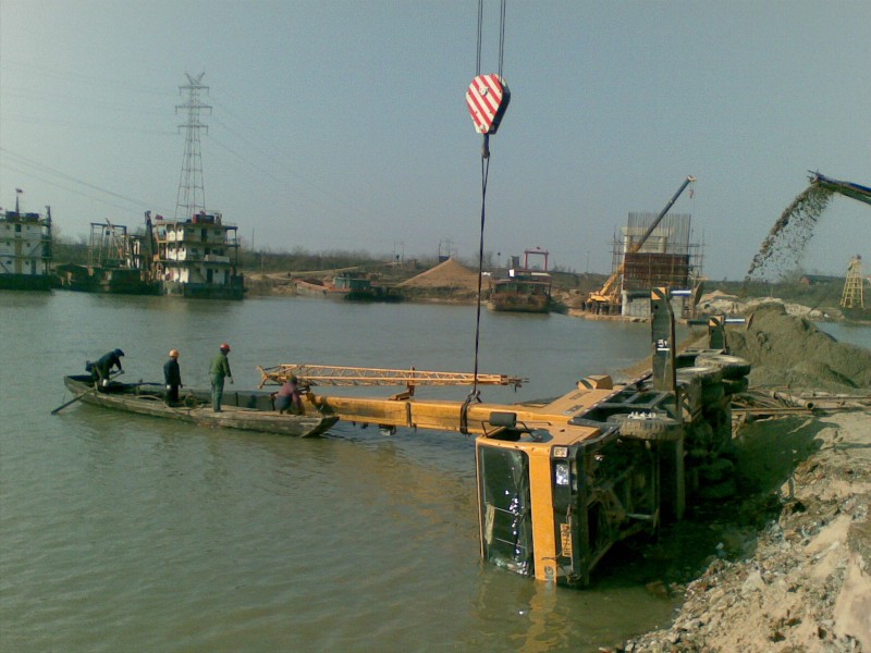

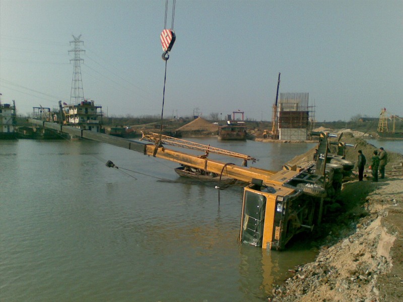

多亏有河呀
是水让他减少损失了 。
要不杆就得全完

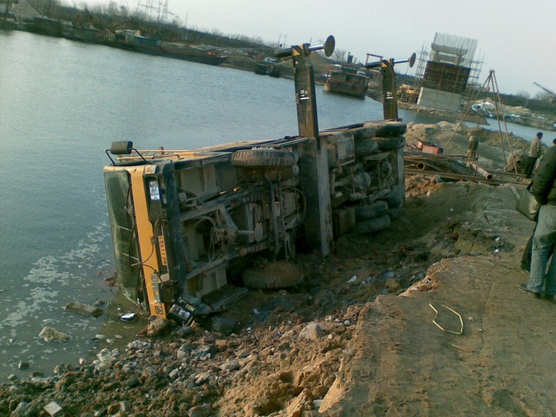

地基一定要垫好。
发表于 2010-12-19 09:11 | 显示全部楼层
问题很严重啊
发表于 2010-12-19 09:15 | 显示全部楼层
这地方又打副腿?
