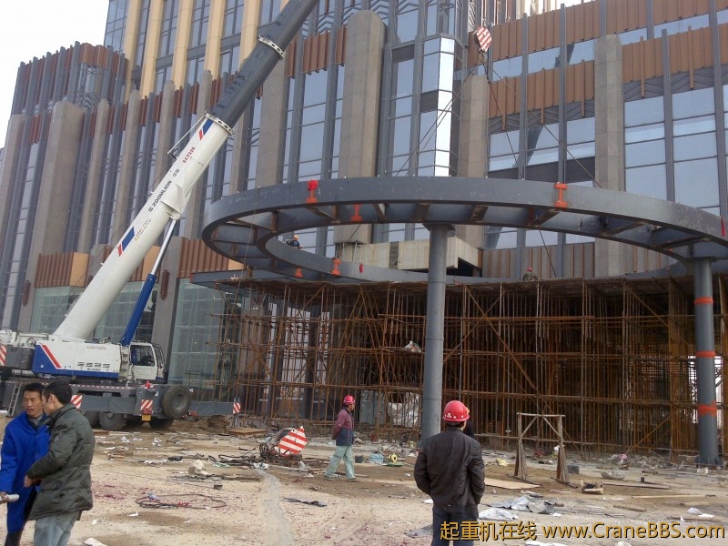

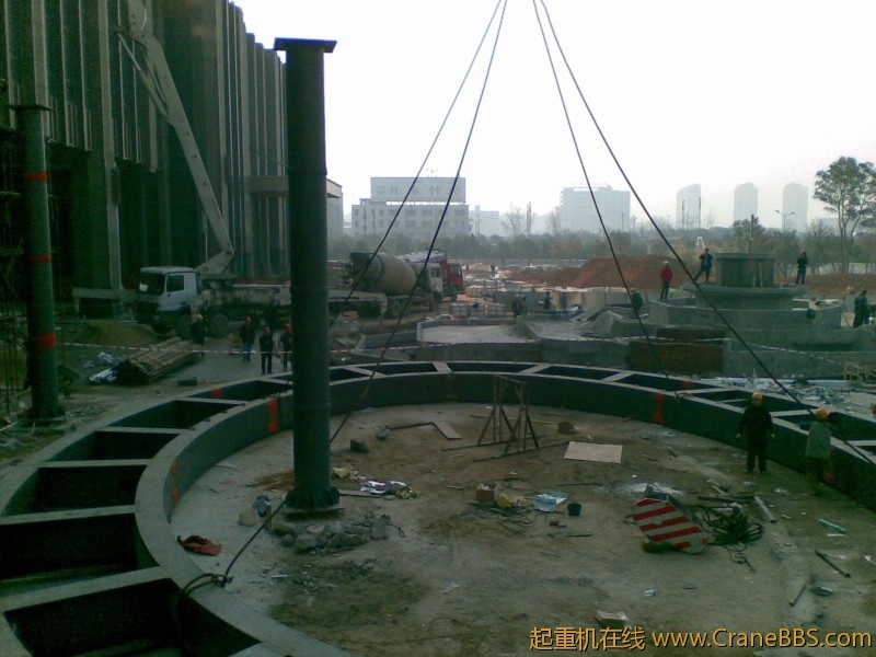

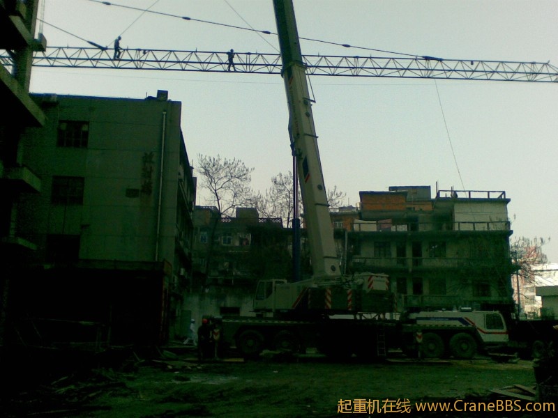

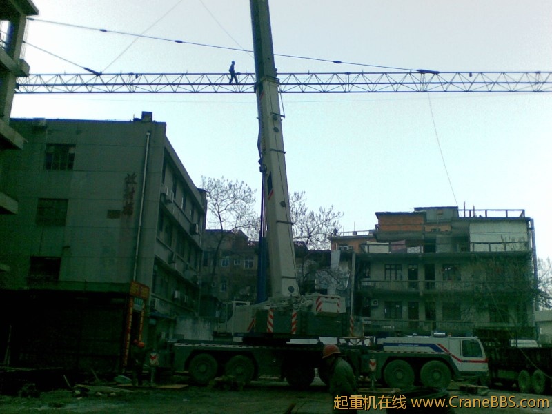

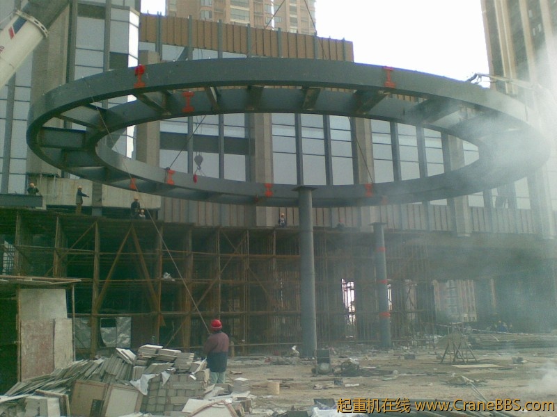

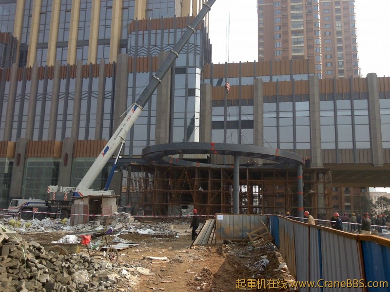

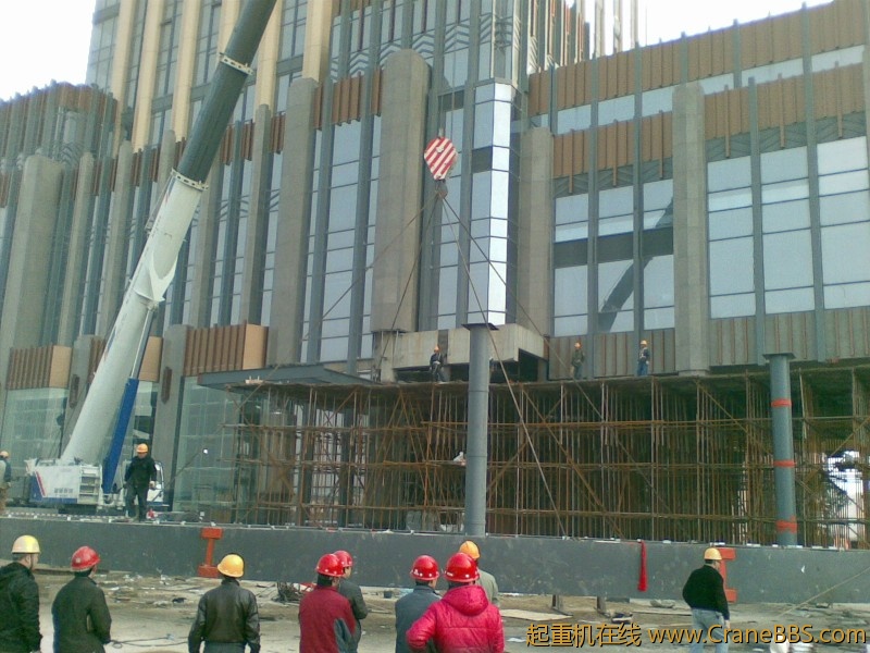

买融资车,就这后果。明明就3台25吨的活。他180的干。明明70K后面吊塔吊。他180车头下塔吊臂。

回13楼。。。这玩意38吨重。。3台25敢抬?还有塔吊的半径在35米。。你70的能吊?你牛

    也许我说的有点冒泡了。如果30吨左右3台K5不超载的。半径不超过8米,K5吊10吨是刚刚的。因为他是站3个点吊的。 2台50站2个点吊这个很轻松的。这个场地可以允许多辆车作业。今年我家也许在添一辆K5。就是能吊,比50设计的完美, 远近都能吊。

2台70的可以做。。50的就小了点
