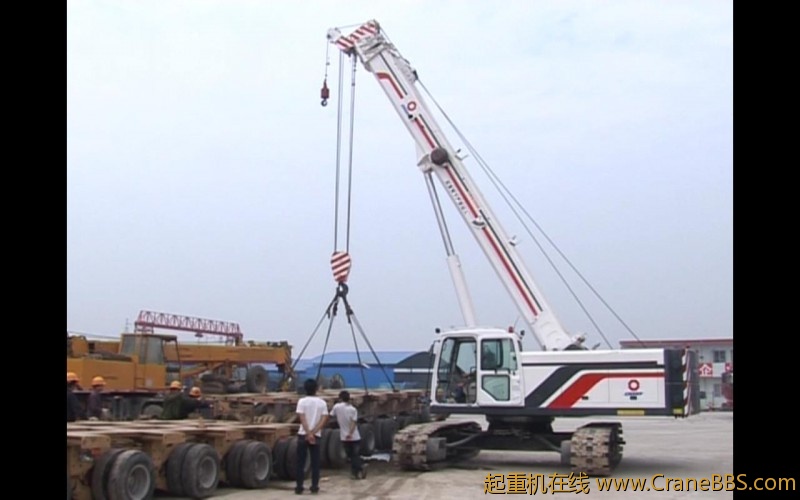

合肥神马科技股份有限公司制造的伸缩臂式履带吊,大家看看怎么样?请各位高手鉴别!!!

有什么优点?伸缩臂式履带吊用箱型结构的话,会增大吊臂自重,而且履带吊本来就是现场组装的,全地面是因为具有转场快速的优点,他这么做我看不清楚市场定位,野外复杂吊装条件下还保持快速转移能力?履带就快速不起来吧。。。

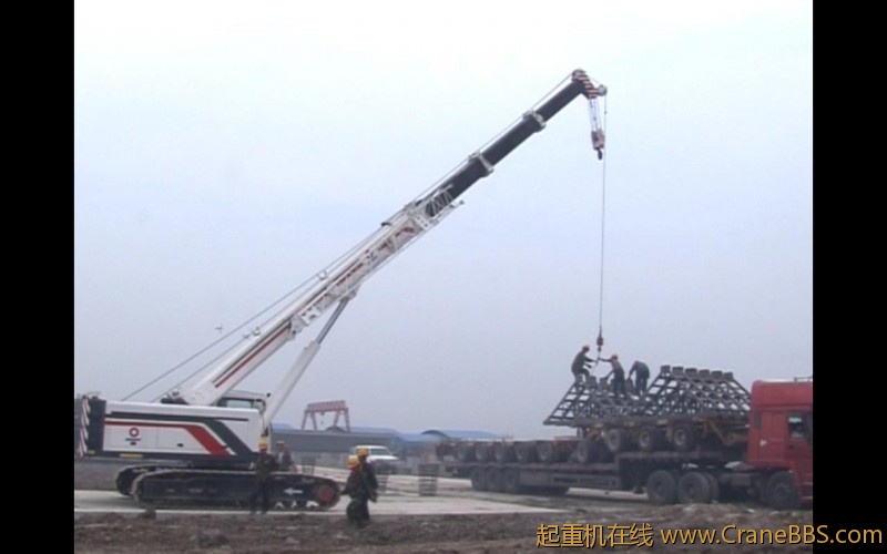

带载行走吊装作业
带载行走吊装作业
带载行走吊装作业
带载行走吊装作业

    这种起重机主要优点在于转场时不需拆装,履带架也能伸缩,能够整车运输,相当方便;而且还能实现带载行走,吊装灵活。结合了汽车吊与履带吊的优点。

25吨的。行走能实现挖机的速度就好了。
发表于 2010-12-28 16:49 | 显示全部楼层
没必要吧,又贵又笨,没必要!现在越野吊也能部分代替他了!

利勃海尔、日立住友等很多家都有这种车,今年bauma展利勃海尔的还有1200t。在特定的场合这种车还是有一定市场的。

    比越野吊便宜,性价比很高,吊装空间要求小,能够适应不同地面工况

图片是25T,还有50T的,已经研制出100T的了,在研制12T和16T

两种车型液压系统和性能要求不一样,很难达到挖掘机的行驶速度,起重机讲求平稳,它有两种行驶速度,空载行驶和吊载行驶,和履带吊一样

    比较适合频繁吊装,不用打支腿,也不用拆装

吊东西行走不稳,晃得厉害
