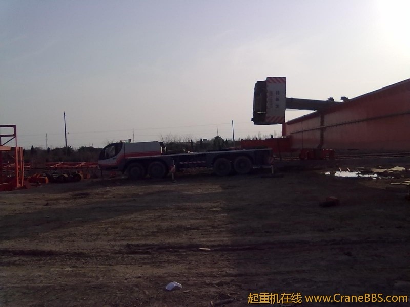

发不成图片,我见过那70V撕了回转的图片。

其实 这事挺逗的,  司机一下子飞了

那70V很恐怖,
我觉得超载翻车我能接受,那是操作的问题
断腿、断臂、撕回转、撕大梁等,这些很恐怖我不能接受,除非你是加配重或者把吊车压住

不好意思,我也是在一个群里看到的图,没有其他的意思,就是让大家看看,引以为戒。

    此不稳,非彼不稳。转盘的稳定要看驾驶员的手感。和车子什么牌子。如果是徐工那么转盘的稳定性在国内做的相当可以。  徐工70K超载过后有个翘头过程,70K-I合70K-II区别在于杆子重了,配重还轻了2吨。那样无非省去了,超载过后的翘头过程。一旦超载过后就会给驾驶员一个相当大惊喜,如果你不同意我的观点,我无话可说。 70V为什么能吊,现在出来的新70V532车身自带配重5吨,送2吨。腿长6.0X7.6 徐工呢?数据5.9X7.2 而现在都是U行,明显中联的70V站绝大优势,20公分腿长,纵向10公分。配重2吨优势的稳定性,占据了上风,当然能超载那就容易出事,那个70V想在做后腿超载吊起40多吨的梁 回转还6米多远。结果起起来就撕了,是因为以前撕过。而不是他吊不起来。徐工车在70V那个位置吊30吨都危险。同样 三一的腿跨距我看了,75吨车 6.1X7.8所以我定的是三一75。 徐工的二十五吨是经典制作,但是70吨这个系列相当的屎。50K-II也是经典,50K-II曾经吊17吨送12.9米。差点翻车,就喊70K过来把他送13.5米,结果送到13.4就送不过去。请问这设计原理是什么原理?50K-II配重比70K请1.5吨但是他杆子也轻了很多。同时腿也短了5公分但是就他妈能吊。

    那你就外行了,左腿超载不会出事的。在能超的车左腿都不会撕车。就怕右腿超载。因为腿离回转多了21公分。不信可以研究眼睛。拿右腿吊轻吊远能吊没大碍。拿左腿吊重吊近,一超载就翘。本身中联车特能超。而且那个65H已经回来了3年了,撕过一次还给他改装了。65H在能吊也不能那么不要命的超载吧?6米起40吨出头。请问徐工70K在6米屁股后面平起35吨行么?
