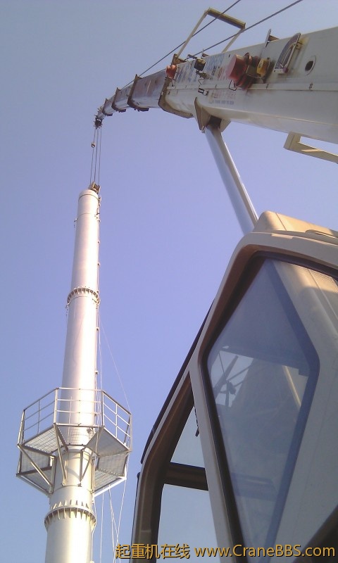

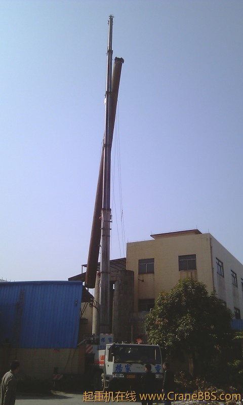

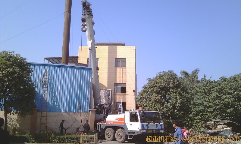

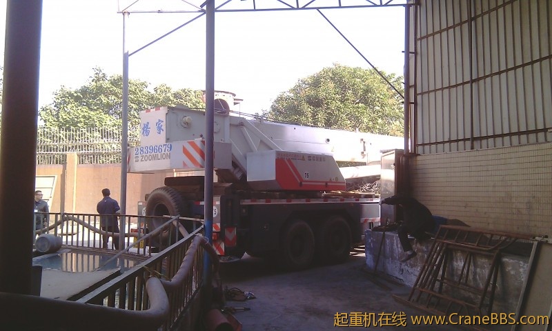

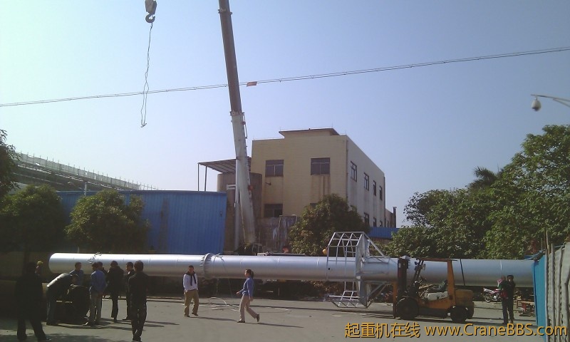

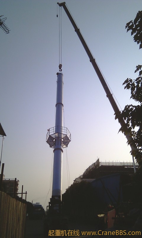

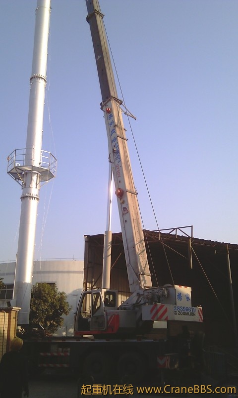

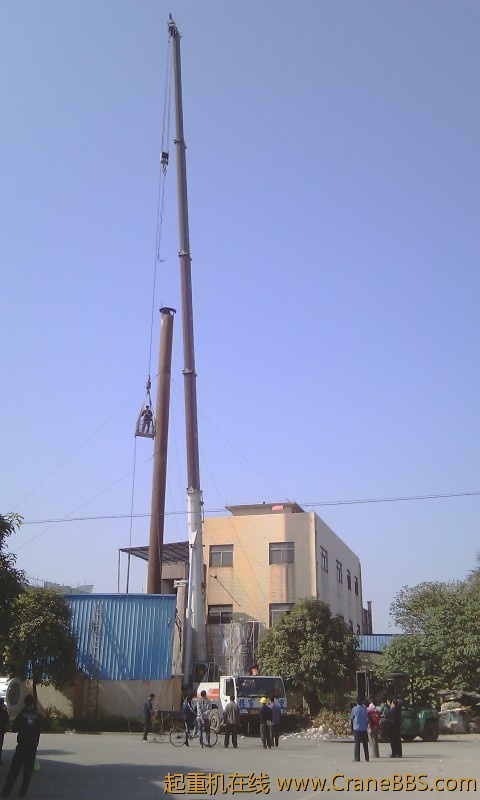

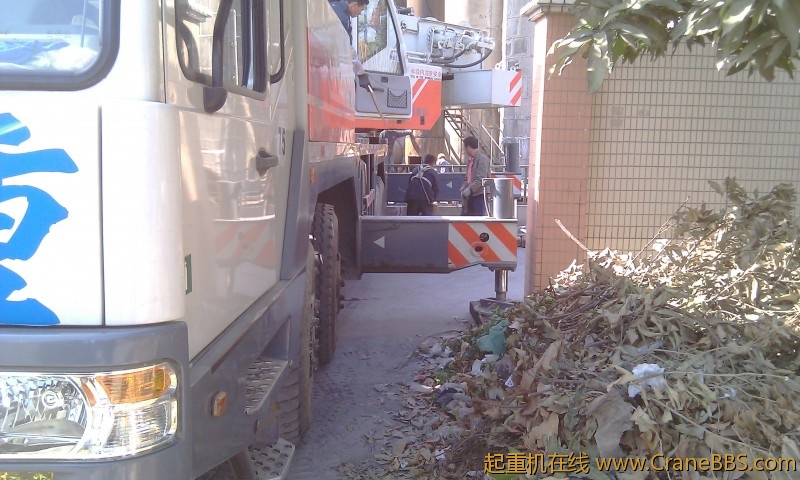

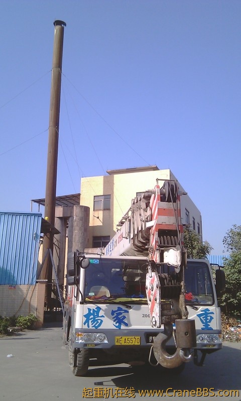

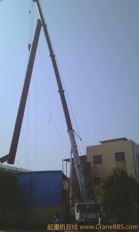

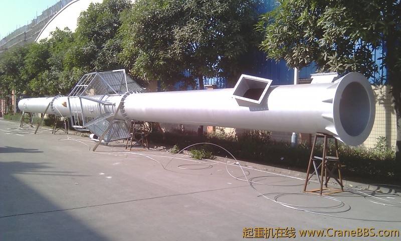

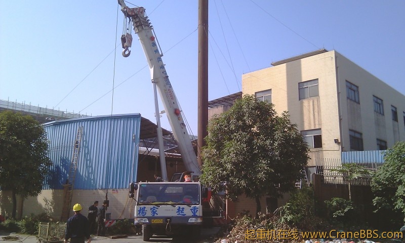

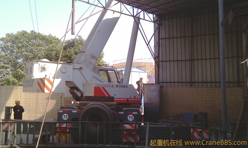

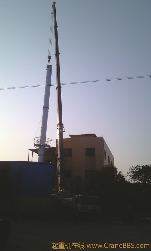

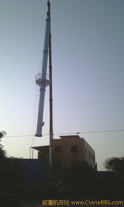

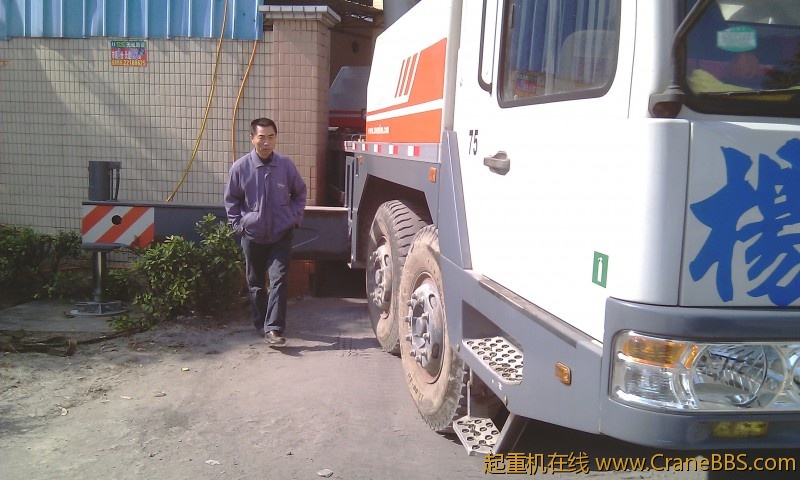

今天吊换一对烟囱,旧烟囱6吨重,新烟囱8吨重,27米长,距离中心11米~~就是场地窄,转盘只能转一边,收费6000元

墙脚边支腿要小心,昨天也是吊烟囱场地小右侧支腿紧靠墙脚。因为是左侧起吊心想没事吧,结果车还没支平同事就在叫停,跑过去一看支腿陷下去最少有20 公分,差点就赔大了

价不错。估计现场能转的开的话,25就没有问题。但是看楼主的现场,就得50了。

就是怕拆这旧烟通,本人试过吊一条三十多米高的,刚把绳子拉紧。整条烟通好像炮炸一样打下来,好在当时我反应快把转台转开了。现在想起都怕怕。。
