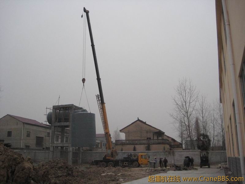

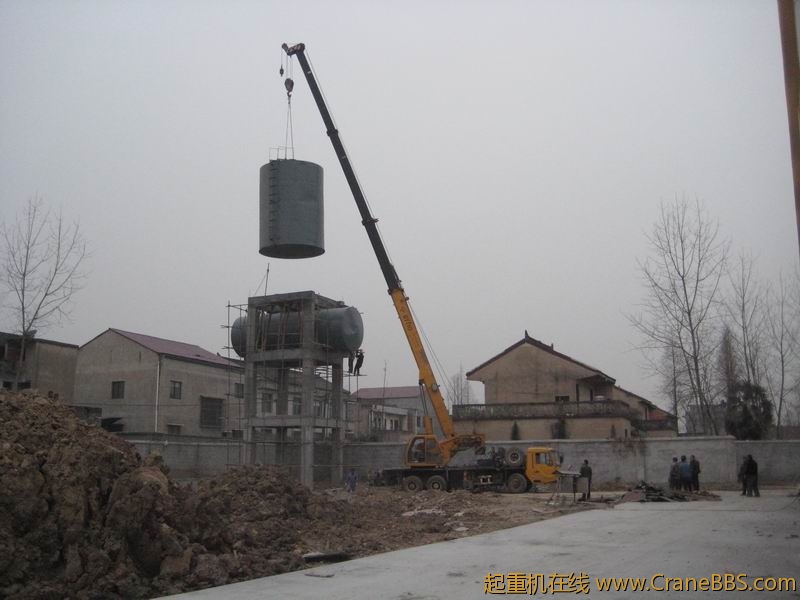

罐罐儿。
发表于 2011-1-4 17:49 | 显示全部楼层 |阅读模式
调整大小 IMG_5141.JPG 调整大小 IMG_5144.JPG 调整大小 IMG_5147.JPG 调整大小 IMG_5148.JPG 调整大小 IMG_5150.JPG 调整大小 IMG_5151.JPG 调整大小 IMG_5152.JPG 调整大小 IMG_5153.JPG 调整大小 IMG_5156.JPG 调整大小 IMG_5159.JPG

把罐罐都弄扁了。最好用俩车。

技术真烂,怎么不拿小钩扶着点

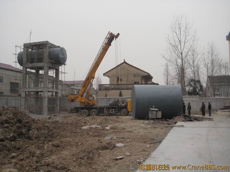

第六张图看起来很容易闪到大臂的..另外..翻的时候..别伸这么长大臂嘛..翻车再伸臂也不迟..
这样做太不保险了..吊起来的时候..往哪里翻..就往哪边摆臂喽..闪到大臂..很容易伤油缸的..

应该用双勾
