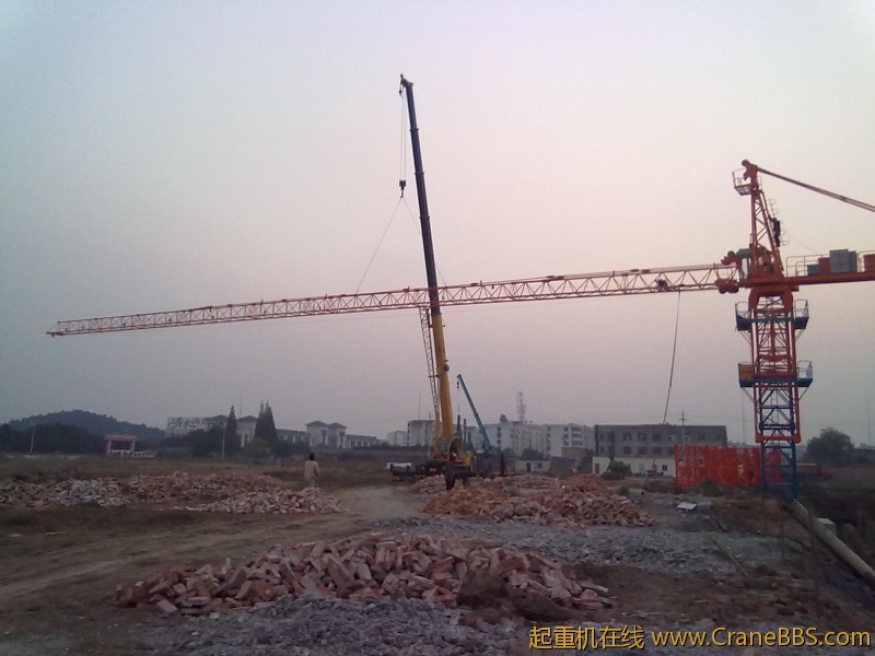

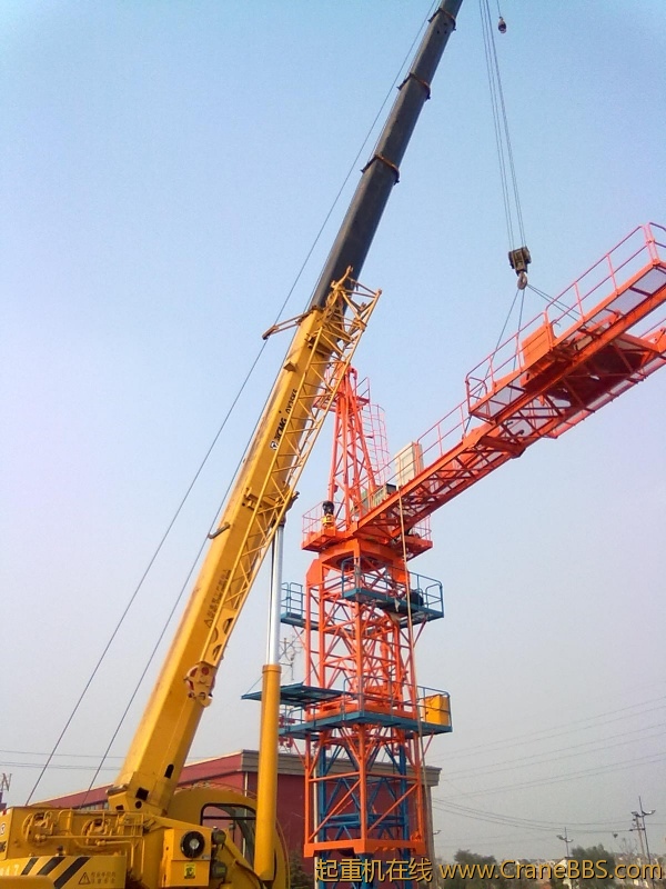

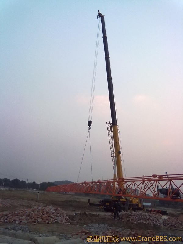

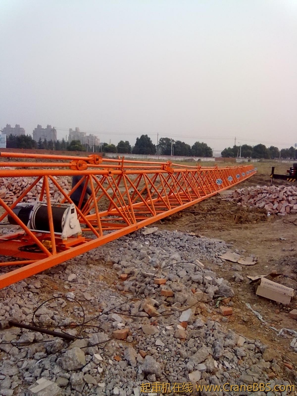

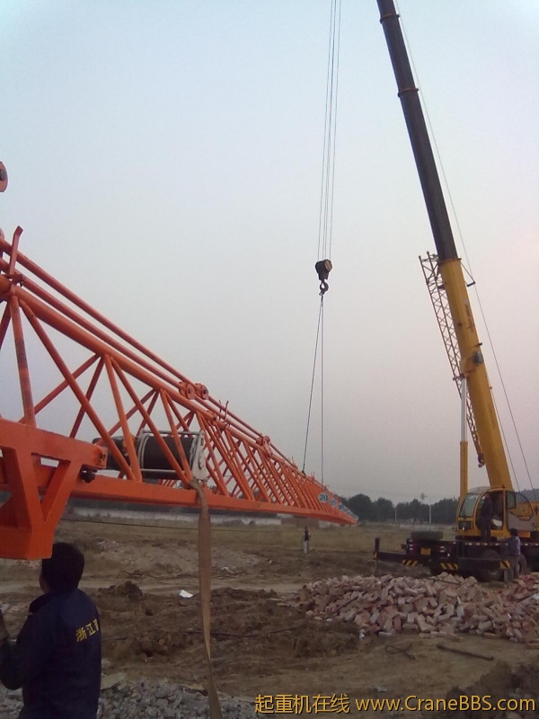

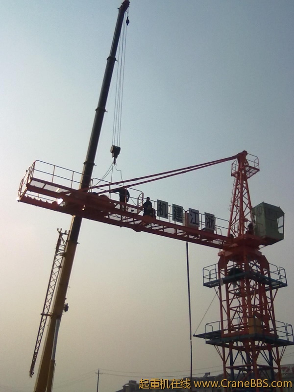

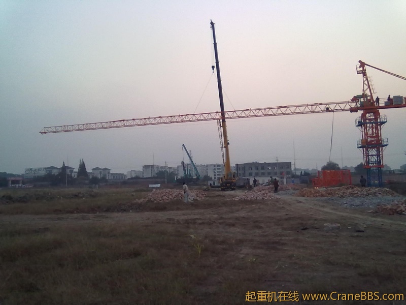

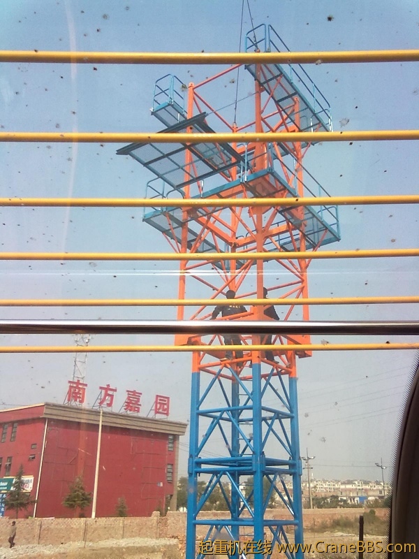

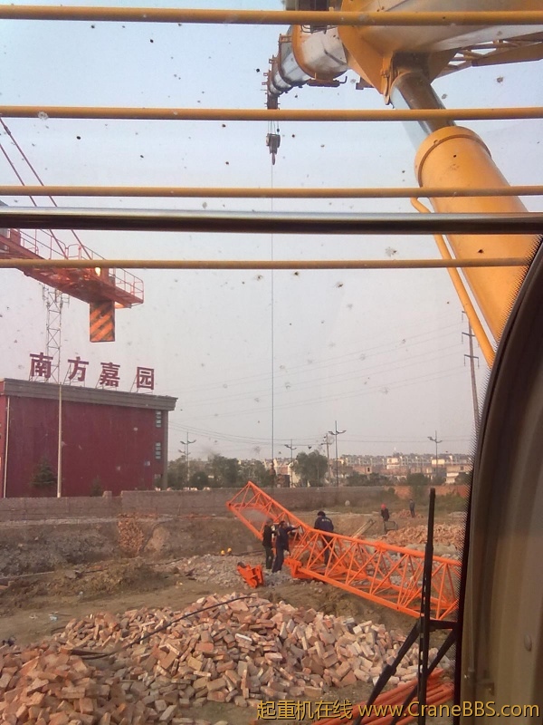

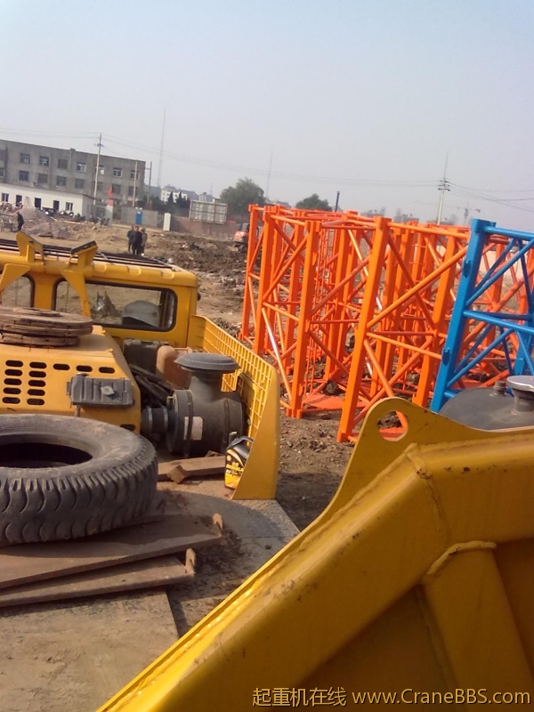

K5安装63塔吊,臂有十吨重
发表于 2011-1-5 18:39 | 显示全部楼层 |阅读模式

RE: K5安装63塔吊,57米的臂有十吨重.....

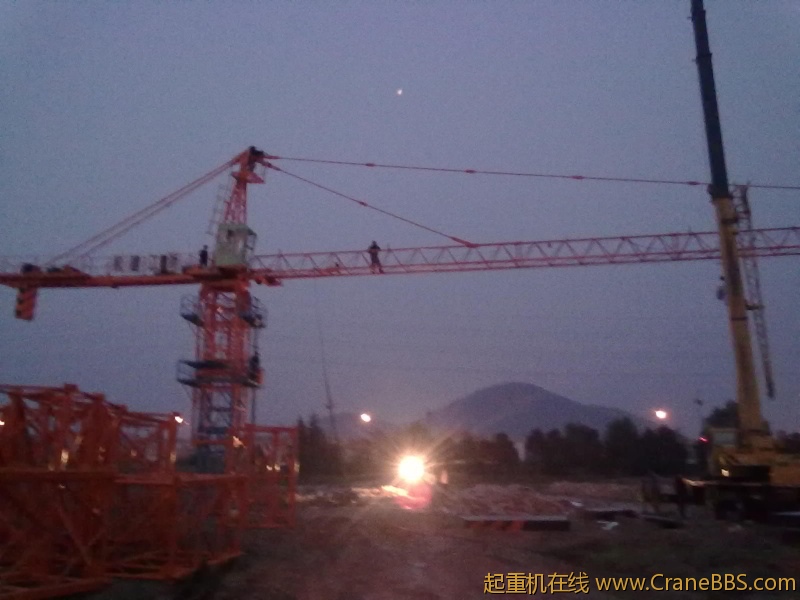

一天就安装完了?

上午九点左右开始,天黑结束

严格的说,57米臂的塔型不能称之为63塔。另外,这塔的大臂不会超过九吨。
发表于 2011-1-5 23:20 | 显示全部楼层
没有10T吧。你的臂也伸得太长了吧
发表于 2011-1-6 00:06 | 显示全部楼层
做多7-8T
发表于 2011-1-6 02:53 | 显示全部楼层
不知道你指的63是前臂63米?还是什么意思,125和23B的塔吊前臂都是63米,125前臂10吨,23B前臂11吨多,看图好象没63米,我们装这种塔吊没人用25吨,最少都的50吨装,50吨装都有点危险,80塔(5616)的大臂才8吨。
发表于 2011-1-6 02:57 | 显示全部楼层
我看没10吨,要是10吨的大臂,最好都1米6高。
发表于 2011-1-6 08:06 | 显示全部楼层
大臂长度不能代表塔吊的吨位大小!
(本贴中的塔吊前臂没有十吨重)
发表于 2011-1-6 09:39 | 显示全部楼层
63指的是力矩。这个应该是5510吧。大臂也就7吨左右。

    这是57米臂,起来表上确实是9吨多
不用计较那一点吧

    工人只跟我说是63的,臂真的有9吨多。为什么你们都不相信我呢

    我吊的这个是57米臂的,有9吨多
