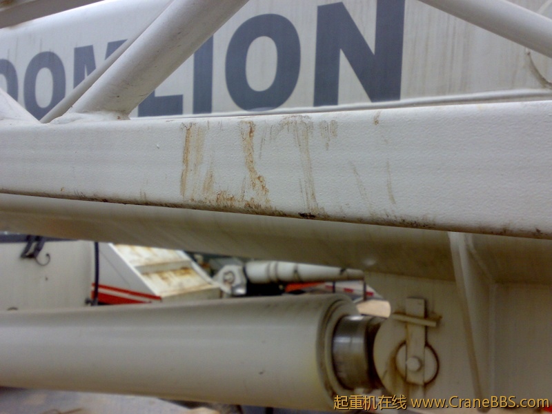

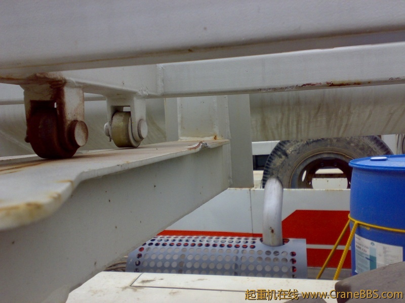

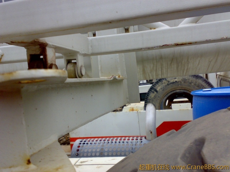

哎..今天干供电局的活..差点..只差一点..我的大臂可能就要完了..哎..现在想想..还挺恐怖的..
事故是这样的..吊供电局的电线杆..是拔电线杆..当时是这样的..电线杆和吊车之间..有座报废的屋子..
大概3米高..电线杆刚好埋在屋子旁边..当我的16吨吊车放过去拉的时候..最重可以吊3.2吨..吊了5吨..
吊不起来..然后就抬大臂..抬到可以吊6吨这样..然后硬拉..注意..我是慢慢拉的..不是猛拉..然后电线杆突然
断了..(也就是电线杆离地面的地方断的)..电线杆就跳过3米高的屋子..向我的大臂方向撞过来..撞得非常厉害..
还好只是撞到了我的副臂下面带滑轮的架子..我觉得我太幸运了..如果撞到副臂..肯定会弯得很厉害..肯定是报废了的.
如果是撞到大臂的话..起码要被撞凹进去..现在想想..特别害怕..我这人吊东西..本来就是很小心的..
出这样的事故..好恨我自己啊..哎..还好这次没多严重..上图给大家看看..希望大家吸取教训..很危险的..不要再拔电线杆了.. 20110107805.jpg 20110107806.jpg 20110107807.jpg

这种事情最好不要做,我这山寨3T小吊车,都敢吊12米的电线杆,有的还敢拔电线杆
发表于 2011-1-7 19:27 | 显示全部楼层
违反了吊车10不吊。
发表于 2011-1-7 19:31 | 显示全部楼层
你是不是没有拔过电线杆啊。一般给个3吨或者5吨的力量就松紧,那个要一点点拔的,你这样的拔法对车已经吊臂都非常不好的。
 楼主| 发表于 2011-1-7 19:32 | 显示全部楼层
回复 3# 金银铜铁
    是的..我知道的..我以为有个屋子挡住..不会跳到我的吊臂上的..谁知道跳得这么高啊..蛋疼
发表于 2011-1-7 19:33 | 显示全部楼层
危险a
发表于 2011-1-7 19:43 | 显示全部楼层
运气不错阿!!
发表于 2011-1-7 20:55 | 显示全部楼层
你的技术真高:'(
发表于 2011-1-7 22:25 | 显示全部楼层
不能扬杆,左右摆一下,一点一点起勾,为什么断的,这样很危险,就是扬杆硬拉断的:handshake

发表于 2011-1-8 18:07 | 显示全部楼层
那天我和你的情况一样,我也是拔杆子,是在路上,我没有挪车,距离离得又7.8米远吧,我在路这边拔路那边的杆子,是埋在水泥地里的,当时大意了,左右晃也不行,我X,一起钩断了,杆子来回的晃啊~路上还有车过,好险!!!

发表于 2011-1-8 19:39 | 显示全部楼层
楼主经验不足
 楼主| 发表于 2011-1-8 19:41 | 显示全部楼层
回复 15# 废震
    说得对..我考虑过会拉断电线杆..但是没考虑到会跳过3米高的小屋子..哎...我以为有个小屋子挡住..会没事的..想不到真的会跳得这么高...

埋在地下的东西不能盲目的起吊,应该吊车吃劲以后,清理障碍后,在吊。
