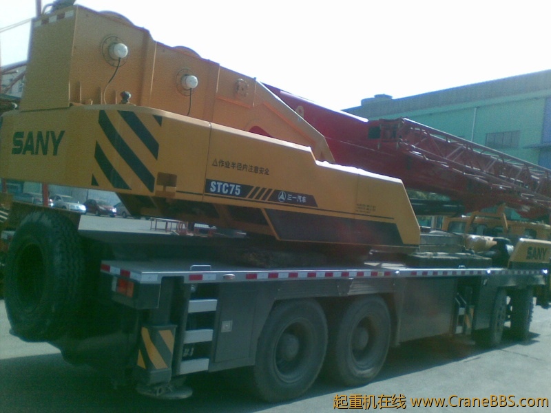

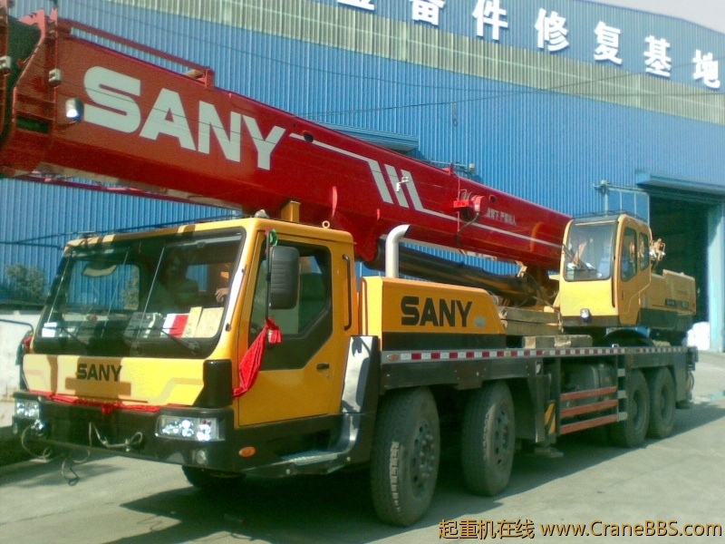

说说三一STC75质量与拿重能力。
发表于 2011-1-14 12:54 | 显示全部楼层 |阅读模式
车子地盘与地面是16厘米。
 楼主| 发表于 2011-1-14 13:06 | 显示全部楼层

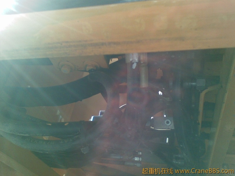

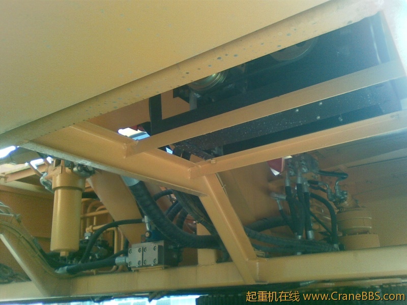

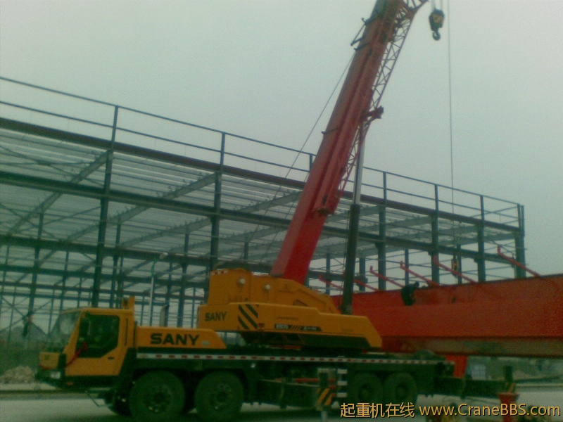

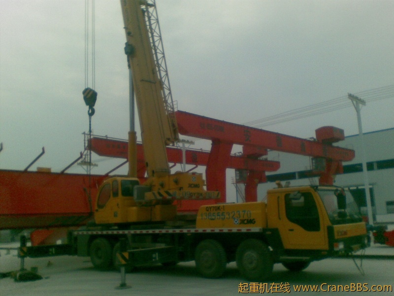

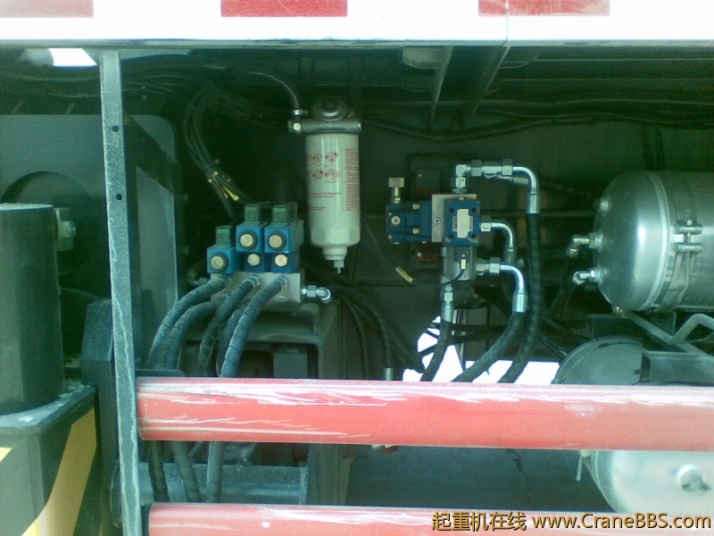

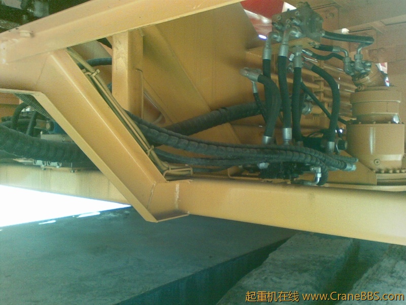

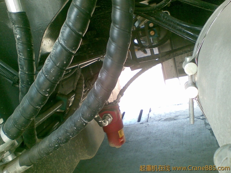

今天干活,抬梁三一的75,吊21吨。50徐工车吊24吨。因为同样位置,同样距离三一车腿太长。二个回转中心起勾相差1.6米。我想说这75,不管在哪个腿回转都是4米2起步。二腿之间的活,除非是厂里试吊。因为当时给我们待遇很好才买了这车,支腿速度20分钟。(要拔8个铁销在插,特别烦。徐工65K就没有)而我们50的就3分钟。 干活地盘特别低,15厘米地盘能干活么?下工地把东西不全拉掉了吗。大家注意看车子的油路,跟马蜂窝一样。每天耗油量比徐工的65K最少最少多100.  当时买车的时候跟我吹的天花乱缀。现在呢?幸亏是75先回来,130的退了。买徐工130的车,以前买长江车上了次当,请驾驶员请不到。下车挂档一般人挂不动。 75这车总体评价就是,上车极其难掌握手柄,手柄间隙特别大。回转不稳。看起重表看电脑能吊。实际干活拿重不如徐工65K。不管远近都不如,不相信就自己去试试,又后退回转是离中心点是5米。回转明显靠前支腿。相差在50厘米合60厘米左右。意味着在后退边上你封顶是起50吨配重铁,超个20吨。转到前腿就翻车了。

发表于 2011-1-14 14:39 | 显示全部楼层
伞衣的车子 管路好乱
