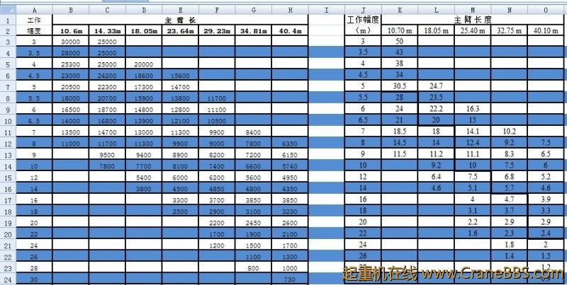

未命名.jpg 30k5-1   和50B    可以见20米以上差距是不大的  臂长也比50B的长

没什么区别:P:P

没有什么 差别:P

30用的是12的轮胎还有车身比25的要长30K的回转要比25的高
发表于 2012-3-27 18:00 | 显示全部楼层
呵呵 30K腿子比25K长、所以就不一样了:)

不过不太实用,也就是当二十五的用
发表于 2012-8-16 22:36 | 显示全部楼层
不过不太实用,也就是当二十五的用
发表于 2012-8-16 22:37 | 显示全部楼层
我这有一台三五的,干活都是签二十五的台班
发表于 2012-8-22 16:07 | 显示全部楼层
徐工30配置太低了,中联的30早换成U型臂了。
