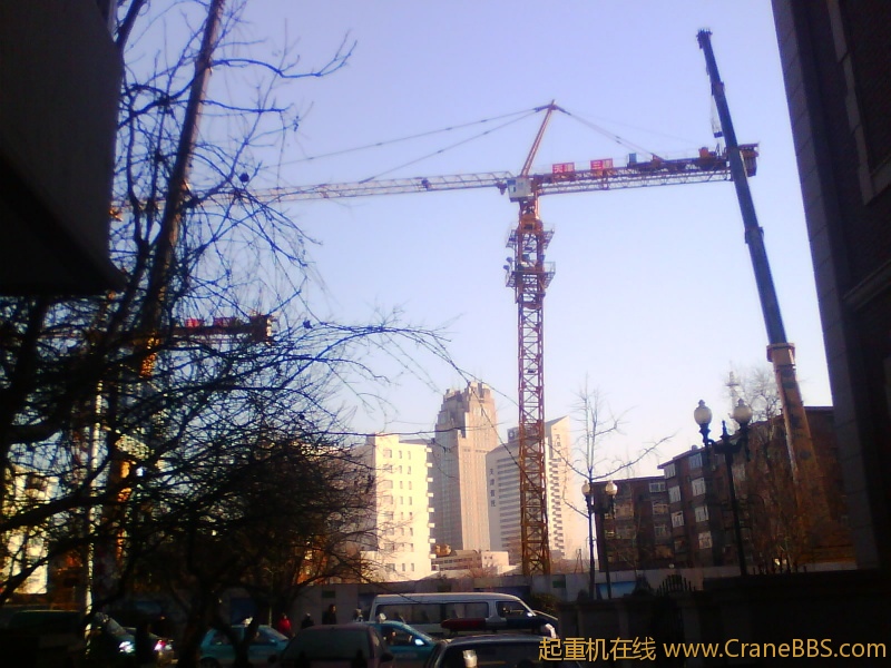

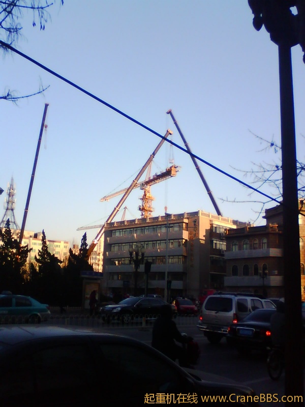

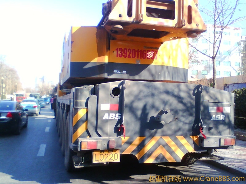

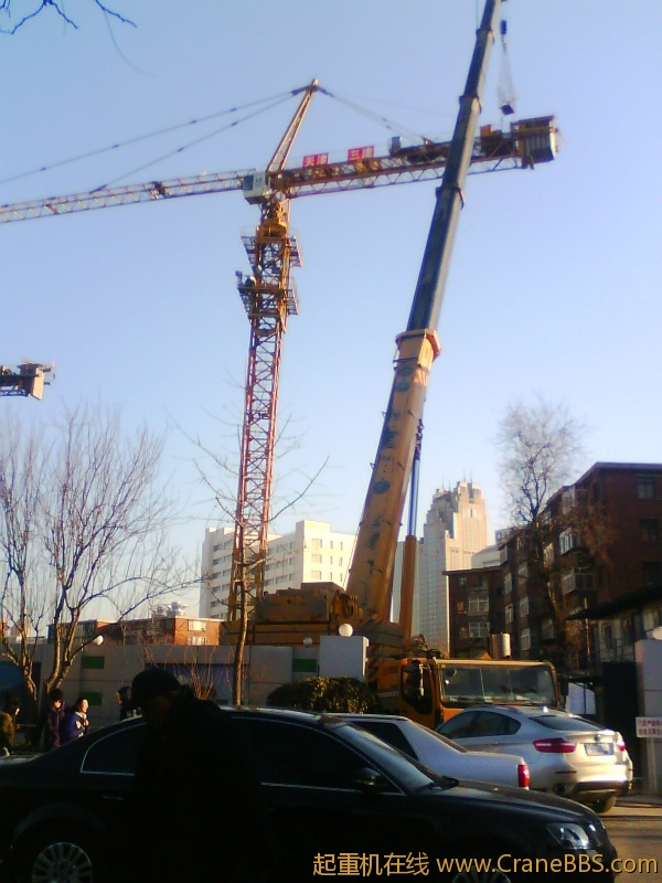

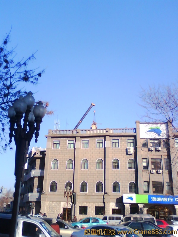

谁能看出门道在那吗
 楼主| 发表于 2011-1-15 12:31 | 显示全部楼层
这张不太明显
发表于 2011-1-15 12:33 | 显示全部楼层

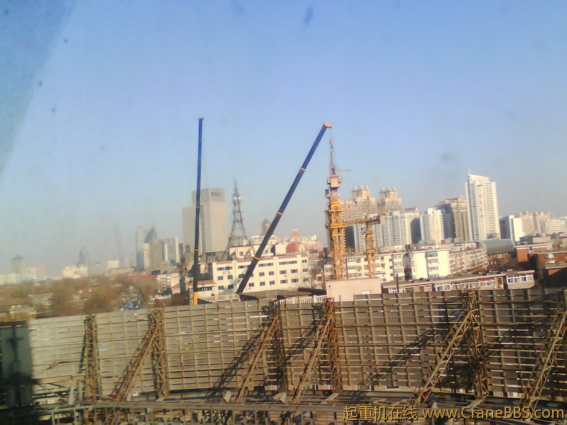

是塔吊出现问题了在施救吗???
看不懂,这个沙发坐下
 楼主| 发表于 2011-1-15 12:35 | 显示全部楼层
 楼主| 发表于 2011-1-15 12:36 | 显示全部楼层
回复 3# 山东老歪
    看背景中的楼就会明白

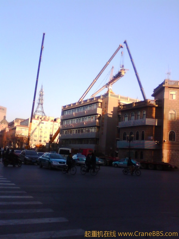

发表于 2011-1-15 12:43 | 显示全部楼层
应该是大背降不下来了,2车抬大背吧
应该是塔吊的基础或者塔吊下端的标准节出了问题,要不然不会整体那么歪

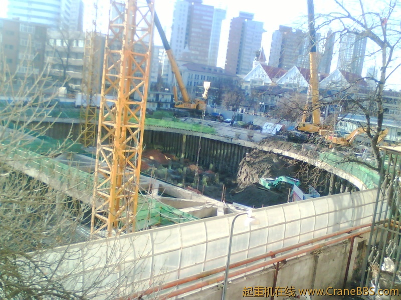

 楼主| 发表于 2011-1-15 12:54 | 显示全部楼层

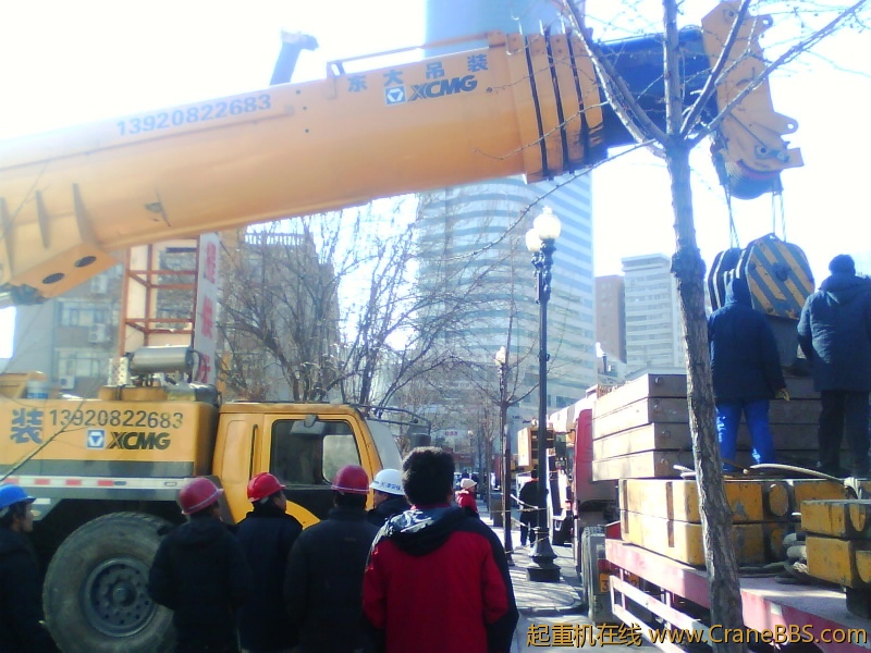

徐工300吧,,,,,,,,,,,,,,,,,

回复 9# tttt_1012
    可是它为什么会向配重侧倾斜呢

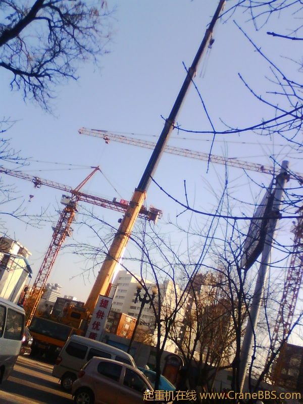

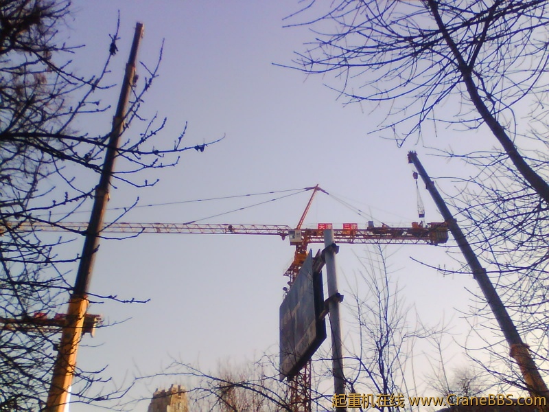

发表于 2011-1-15 13:04 | 显示全部楼层
塔架变形

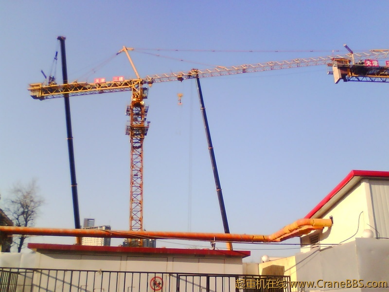

 楼主| 发表于 2011-1-15 13:15 | 显示全部楼层

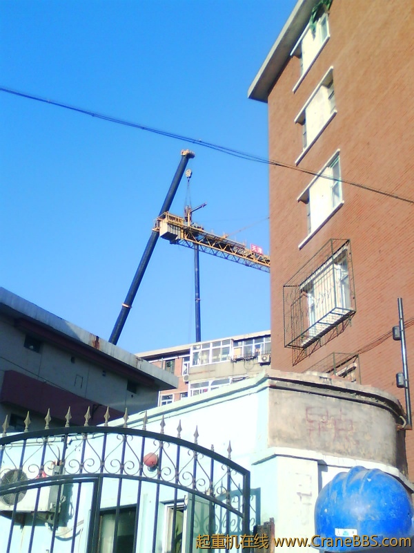

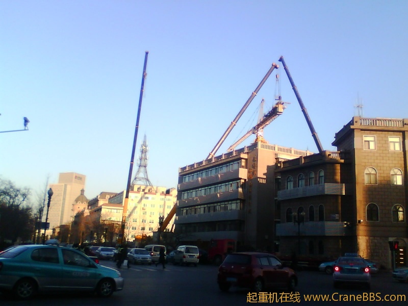

最后一组了,三台车全出动了

都是多大的车????

配重加太多了?

发表于 2011-1-15 17:55 | 显示全部楼层
曾经一个4208因为地基问题给歪了。用了1个70,,1额50,1个K5才把他弄完。

回复 12# 20101231
    塔吊在不吊东西的时候,前端大臂所产生的力矩小于后面平衡臂和平衡重所产生的力矩,导致塔吊受力向后,所以会向配重方向倾斜
