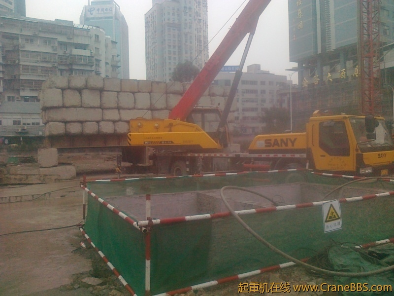

我是开31的25C的 我发帖子了干我们这里活 31车受不了 底盘太脆弱了  干散活应该还好吧我是没干过散活
    我开的这车干的这活 2111.jpg 我们这里的3辆徐工的 没事 我们这活超载的厉害  呵呵  31受不了

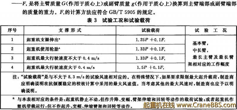

看了一下后面的跟帖,呵呵,好像都没有说到点子上,
建议大家仔细阅读一下GB5905-86 《起重机试验规范和程序》和
GB/T 6068-2008 《汽车起重机和轮胎起重机试验规范》就不会大惊小时怪了。

这没什么的,起重机就有在基本臂工况就有125%的最大静载实验
hzq7410 发表于 2011-1-17 08:50 [url=http://www.cranebbs.com/bbs/images/common/back.gif]http://www.cranebbs.com/bbs/images/common/back.gif[/url]
    正确
建议大家仔细阅读一下GB5905-86 《起重机试验规范和程 ...
x18573691 发表于 2011-4-10 22:04 [url=http://www.cranebbs.com/bbs/images/common/back.gif]http://www.cranebbs.com/bbs/images/common/back.gif[/url]
    向工:handshake ....看来作为一个合格的起重司机还得学很多东西
