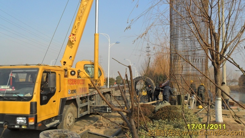

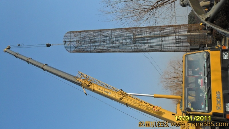

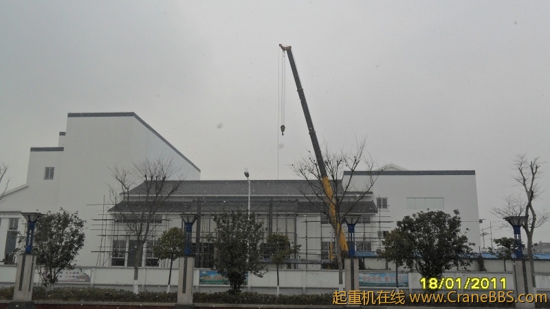

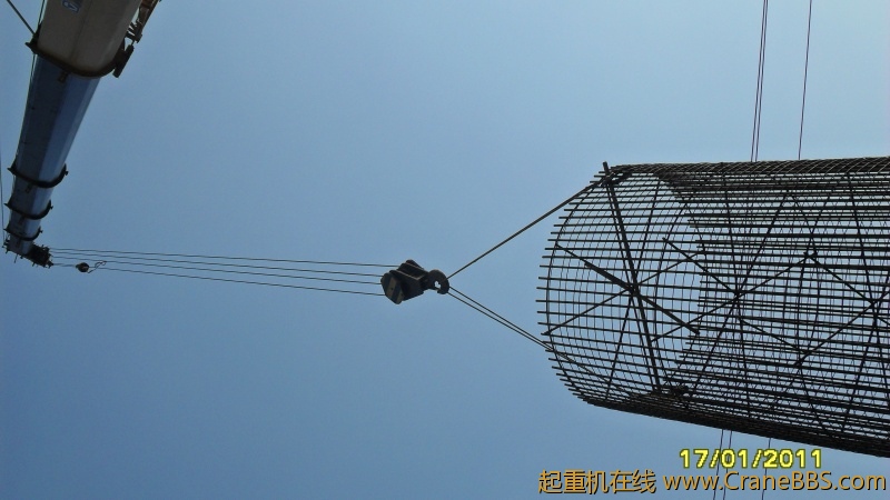

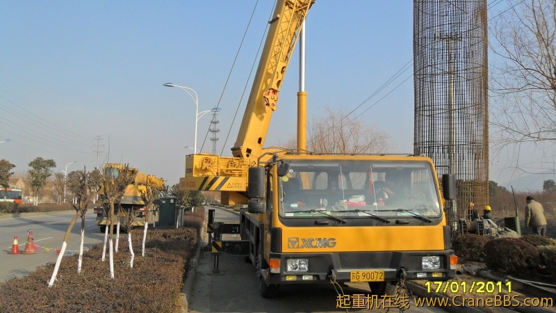

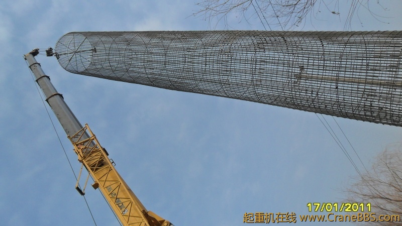

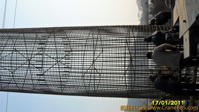

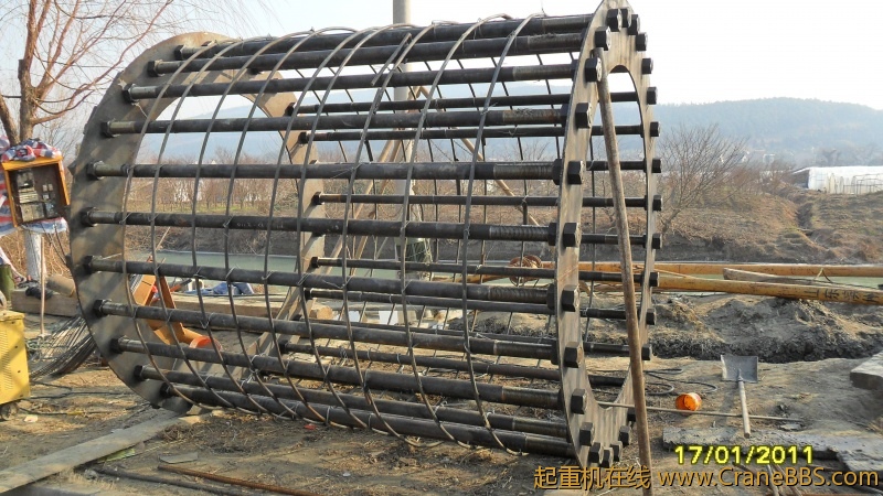

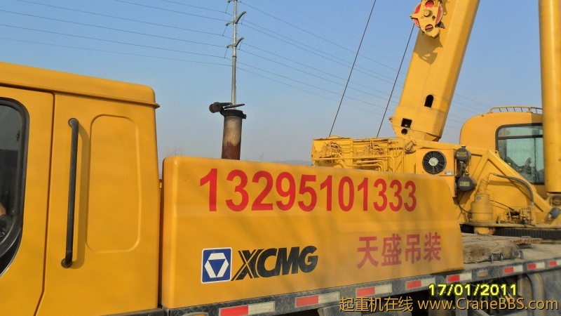

笼子长22m重7.5T起吊的时候和16吨抬的  16吨溜尾 防止折弯变形 SAM_0933.JPG SAM_0922.JPG SAM_0923.JPG SAM_0924.JPG SAM_0925.JPG SAM_0952.JPG SAM_0935.JPG SAM_0936.JPG

    人家就要俩车咱也没办法  22米啊  万一吊弯了咋办呢 呵呵

不能大小钩配合吗?
 楼主| 发表于 2011-2-5 11:03 | 显示全部楼层
回复 12# 50吨
    照片没拍全 K5当时就是用的大小钩可是笼子太长 会弯的所以才用两台车
