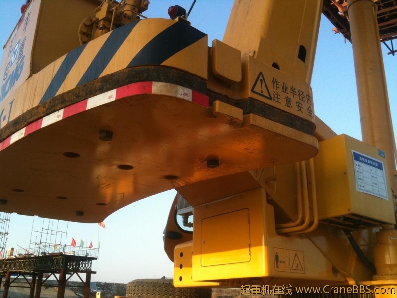

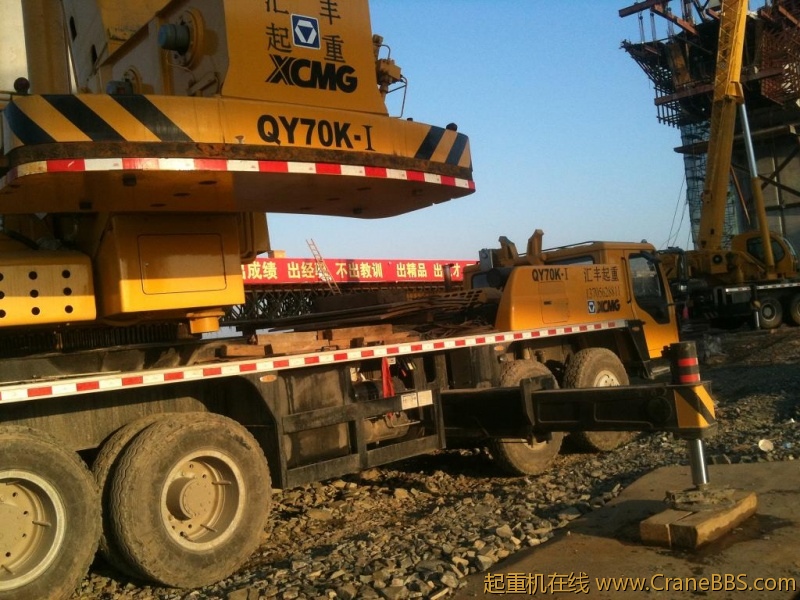

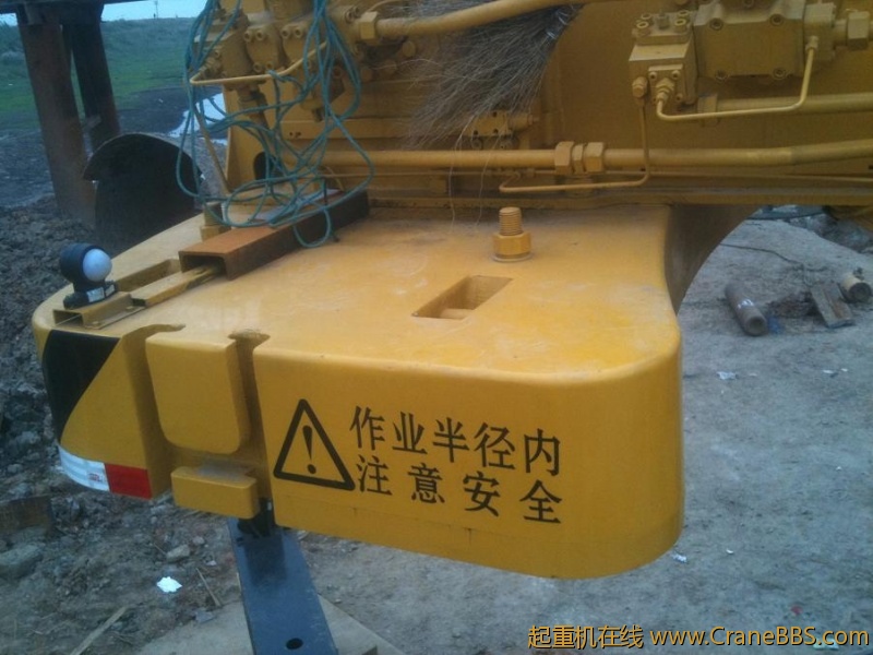

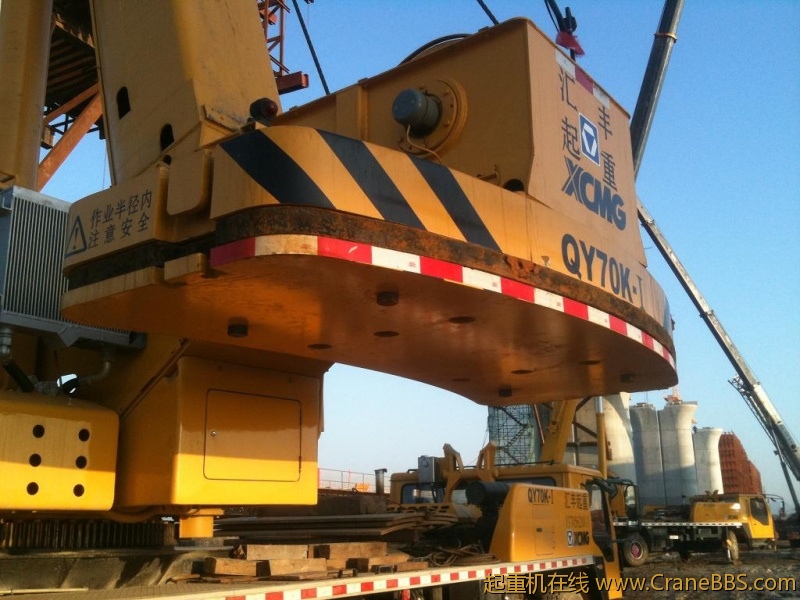

发表于 2011-1-19 10:14 | 显示全部楼层 |阅读模式
先发一下没改之前的
在发一下改过之后的
 楼主| 发表于 2011-1-19 10:22 | 显示全部楼层
最后一张是全部做好后,刮腻子,喷漆,搞完了就是这样了。
费用。1W元
材料:实心铁。8公分厚。1.45吨

 楼主| 发表于 2011-1-19 10:27 | 显示全部楼层
其实厂家也可以卖副配重,也是这个弧度,和屁股的造型一样,但是价格高,且重量不够。
最后还是选择自己做。
想做多厚做多厚。
弧度我也能做出来,刮好腻子一样。嘎嘎~{:3_53:}

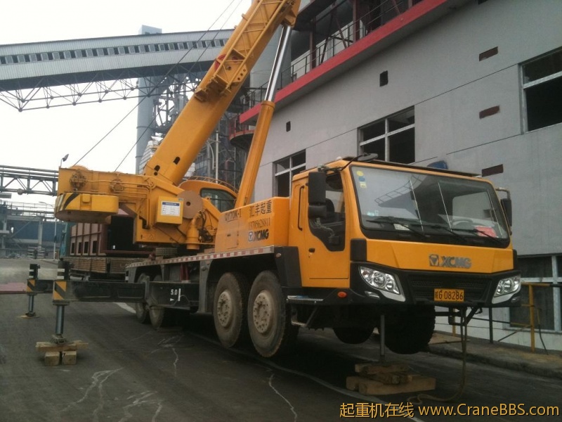

发表于 2011-1-19 20:12 | 显示全部楼层
请问最后一张 为什么车头要打那么高!  这样转盘 不是很吃力
