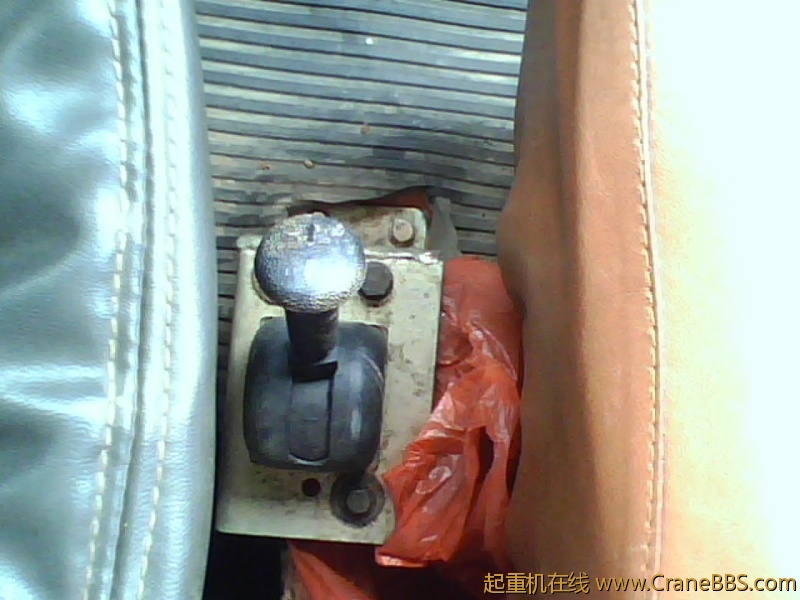

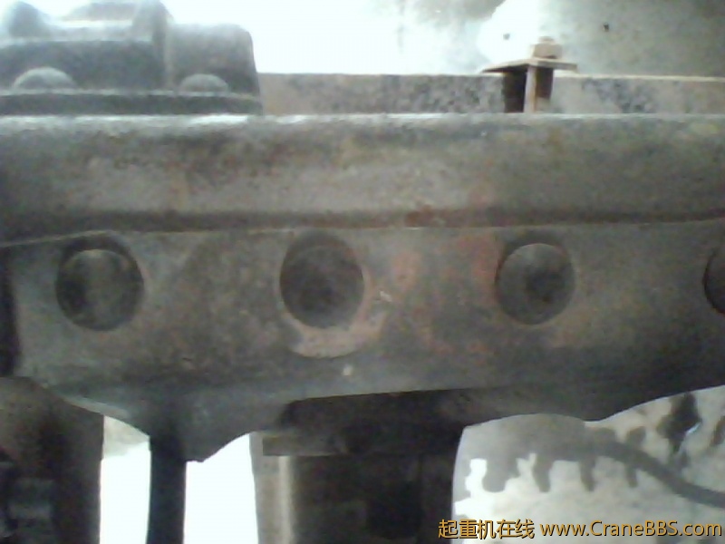

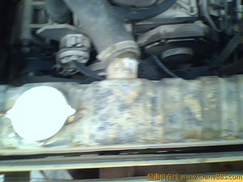

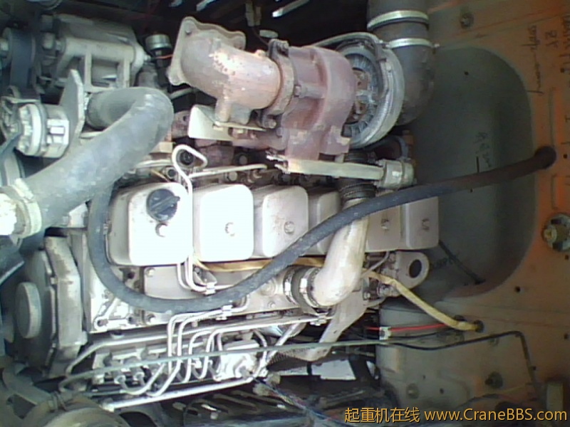

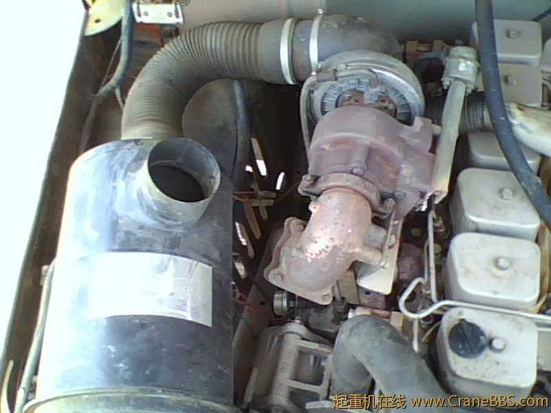

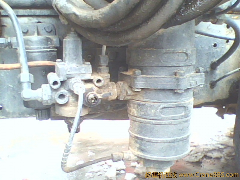

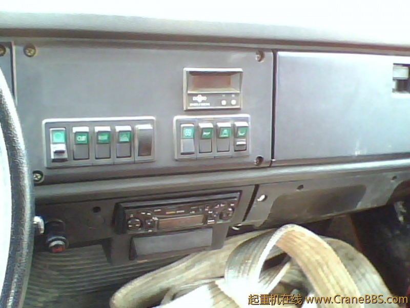

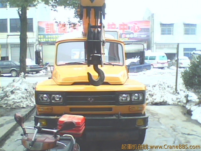

换了驾驶室总成
换了驾驶室总成

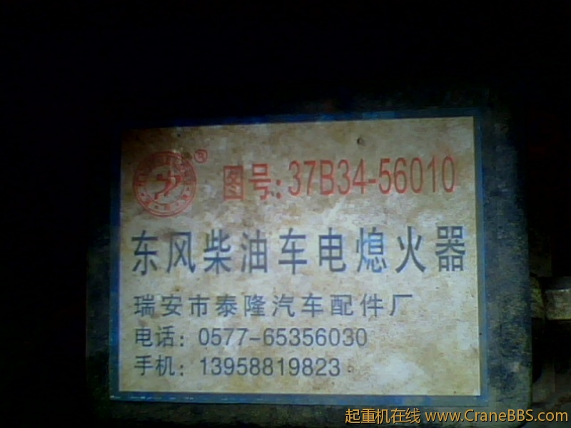

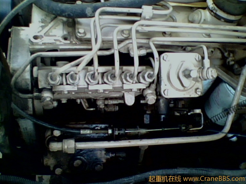

改为电控熄火
改为电控熄火

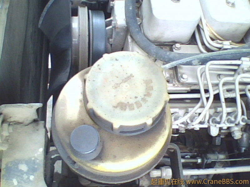

老水箱好大
老水箱好大

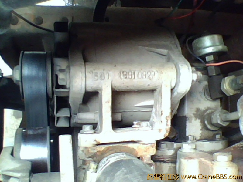

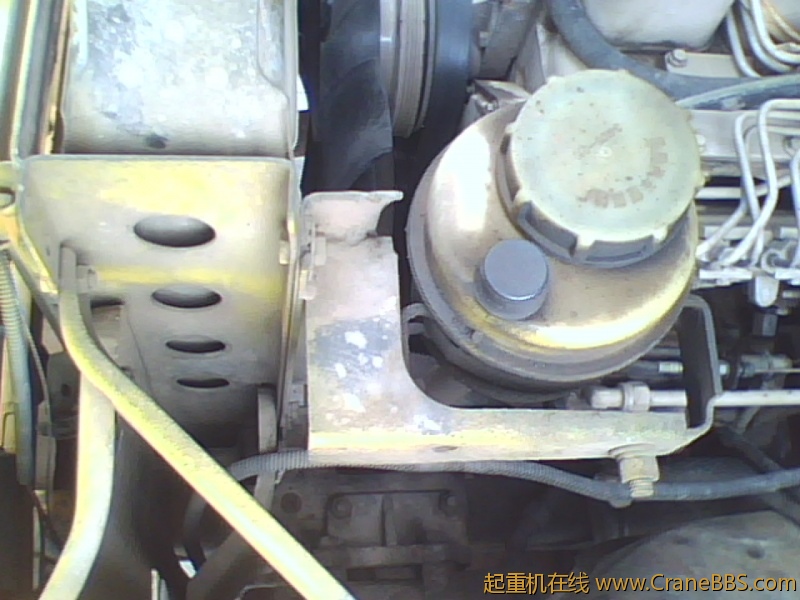

助力方向油
助力方向油

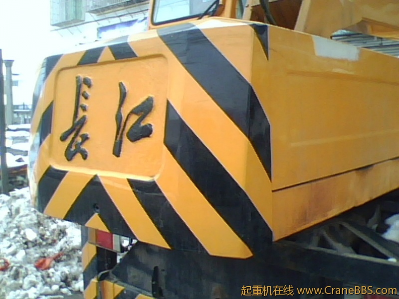

整车外观
整车外观

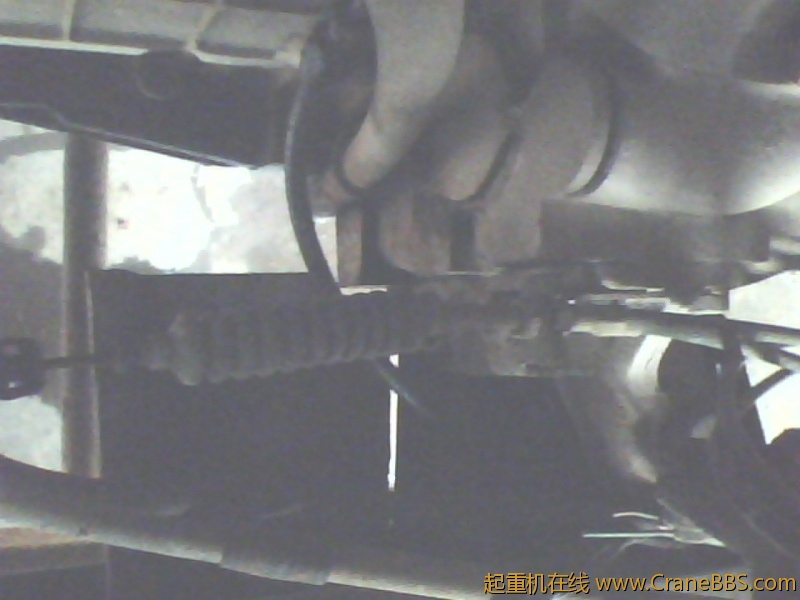

改了助力方向
改了助力方向

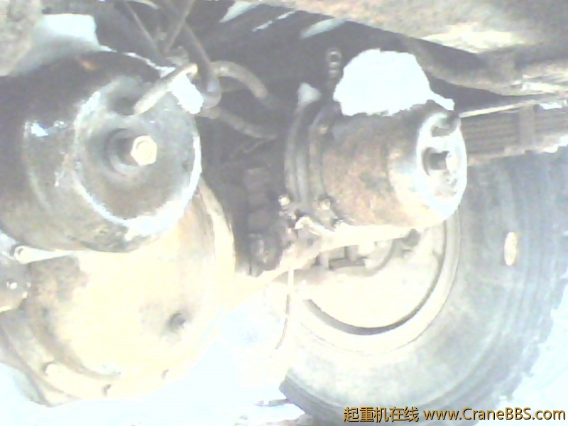

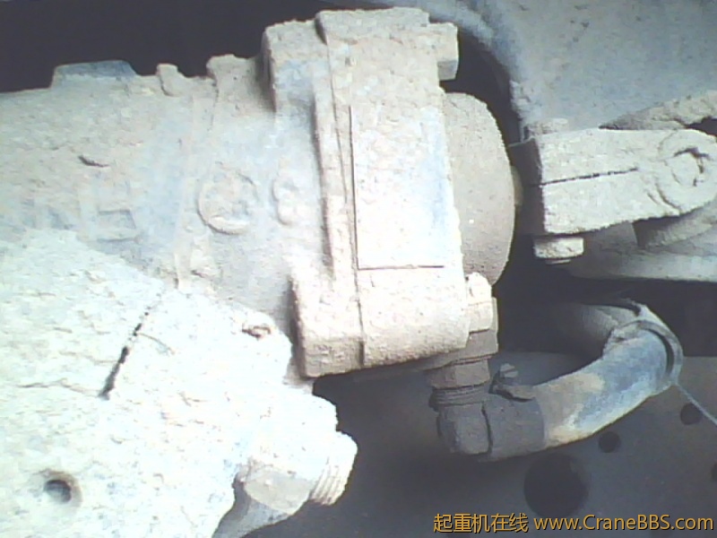

好大两个分泵
好大两个分泵

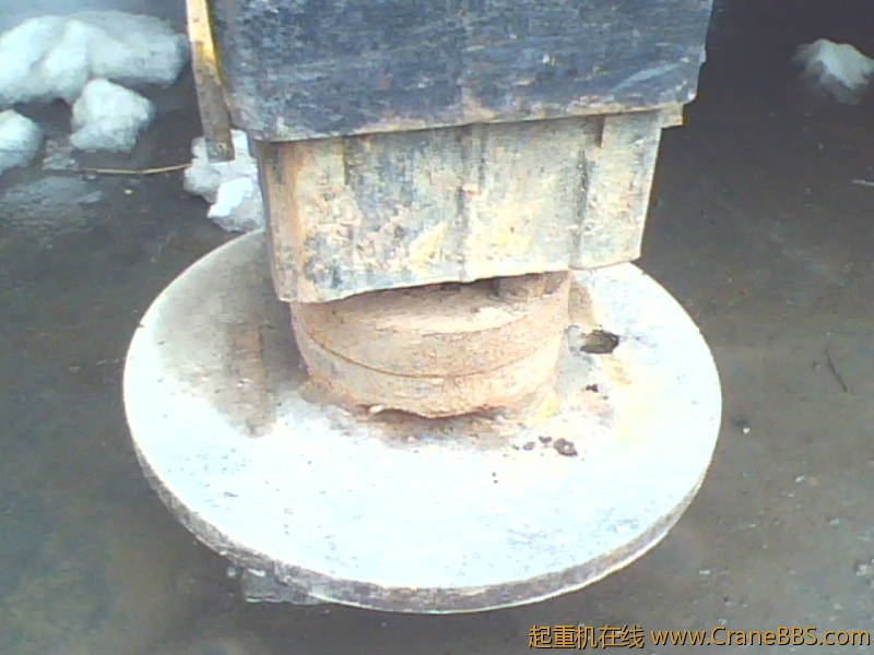

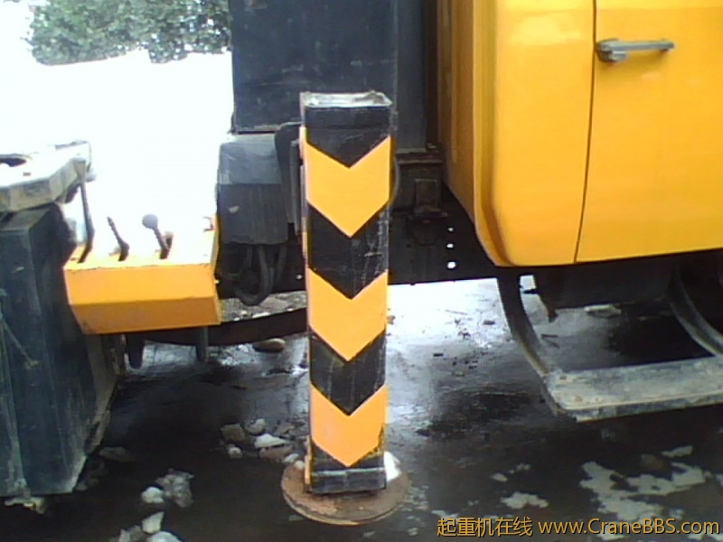

枝腿也改了
枝腿也改了

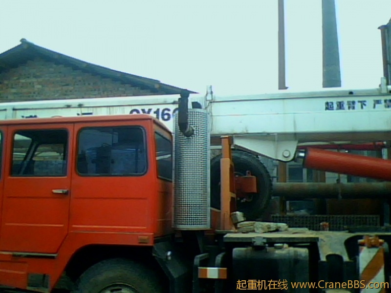

加装排气和干燥瓶
加装排气和干燥瓶
改了断气杀
改了断气杀
正规铆钉
正规铆钉

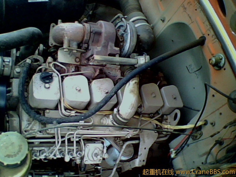

发电机功率足
发电机功率足
发表于 2011-1-22 14:11 | 显示全部楼层
16C的消声器不错,还带涡轮增压的额

老吗?新式的刹车分泵,助力转向,断气刹车。。全是改装的吗??我也有过16C,但是卖了。。

 楼主| 发表于 2011-1-22 19:55 | 显示全部楼层
我的车 都是改的 断气刹是改的 分泵用的153的 助力方向也是改的 改动力是全都是正规铁铆钉加固看起来和原厂一样 支腿圆盘原车是4个活动的 也改车和新款的一样带着走到的 这车是92年2节臂带一个付臂的

佩服.想问一下驾驶室总成多少钱?助力方向怎么改?
 楼主| 发表于 2011-1-23 22:12 | 显示全部楼层
:)驾驶室总成6500元  助力方向简单 我的是EQ140底盘 在汽配城买的140专用的液压方向机 直接装上就行 前提是你的发动机上要有液压泵或安装液压泵的位置
